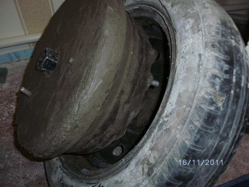

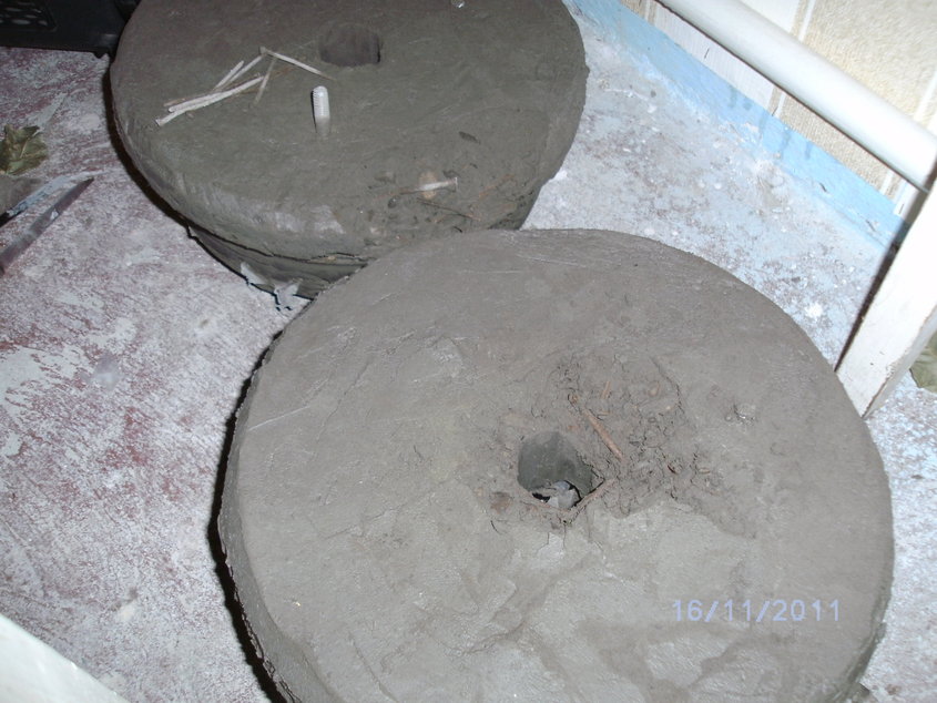

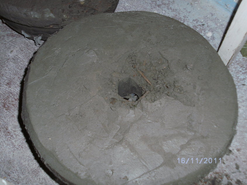

Фрезеровал участок на зиму и под чеснок с использованием АР. Земля после недавних дождей влажная. Внутренность АР плотно запаковало за 30 сек. Вес МБ явно прибавил за счёт влажной землли в АР, зато не пыталось трясти. Продолжая обработку заметил, что процесс фрезеровки похож на работу столярного фуганка! Грунт выбрасывало как стружку (полосками ок 5 см и шириной в АР.) Глубина обработки см 3-5. Таким образом перемолол сорняки и отбракованную капусту которая оставалась на грядке. Утонуть в грунте с такими АР - это еще надо постараться. Правда выдирать этот пластилин из АР пришлось с помощью ножа :a. Зато ничего не наматывало.

27.10.2012 в 22:11:52
Shihan написал : Ну икак такое возможно при "Внутренность АР плотно запаковало",
Ну как бы на словах объяснить. Передняя (режущая) часть ножа имеет некое углубление в следствии сопротивления подрезаемой почвы. Но оно не доходит навылет через нож. Эффект напоминает работу ножа на фуговочном станке при строгании доски.
Shihan написал : Долой плуги, фрезы и грунтозацепы! Всё заменит АР.Я не оспаряю достоинств АР, просто читая подобные посты, вырисовывается такая картина.
Вырисовывается или нет Вам виднее, только я поделился наблюдениями из случайно приобретённого опыта. Плуг для себя не использую, даже в наличии нет. При обработке АР проблемно удерживать небольшую и постоянную глубину, а при заполненных внутренностях АР они сами не особо лезут на глубину. Это само собой понятно почему. А сорняки с остатками капусты раздавлены или порублены не столь важно. Главное для меня довольно сносно смешаны с землёй. Общий вид - вполне нормально обработанный на зиму участок. Снять на видео было нечем в виду отсутствия у мобилки видео. Мыльницы нет, а брать на поле зеркалку слишком дорого и видео она тоже не снимает (такой минус у профтехники). Так что показать то что получалось в динамике не выйдет.
Shihan написал : ...ну к чему обрабатывать чавкающую почву и что получится после высыхания?
Потому, что уже сегодня выпал снег, а чеснок нужно было водрузить. К тому же верхний, пусть даже порубленный, слой земли до посадки малость подсох и грабли помогли придать нужный вид, садили ведь не в тот же день.:)
