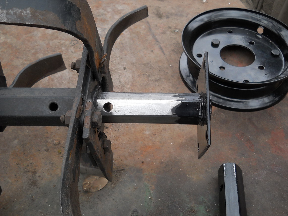

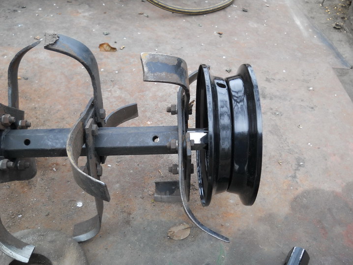

pavelko77 написал : Подскажите реально просверлить шестигранник для разширения колеи колес на МТ Форте
Для расширения колеи, вначале, нужно определится с размером колеи и колёсами, которые будете применять. Заводской размер колеи для наших МБ, обычно, 52см. Колею можно менять:

Yura2704 написал : Заводской размер колеи для наших МБ, обычно, 52см.
Стандартные п/оси 6-гранные в продаже есть по 25см, какая ширина колеи при этом - не мерял.

Узкая колея МТ 39-40. А картоху сажаю на 60 разширять категорически нет жилания грядки. при таком розкладе разширить грунтозацепы нужно примерно на 90 или я не прав. Подскажите?

Заводской размер колеи примерно 58 но утверждать не буду мерял давно. Нашол в инструкции по експлуатации точно 58 (ет на грунтозацепах) из культиватора ося не подойдут может его разковплектовать. Не пробывали?

pavelko77 написал : Заводской размер колеи примерно 58
pavelko77 написал : А картоху сажаю на 60
Ну так и сажайте спокойно, 2 см разницы ни чего не дадут. Колея = междурядью. Что б колеса шли между кустами картошки.
