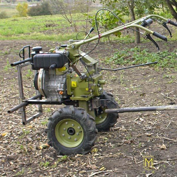

gavroch написал : єто и было первоначальной моей задачей (убрать зазоры в вертикальной плоскости) а при отсутствии оных остальные неудобства отпадут
Смотрю, часть кардана с крестовиной для этих целей можно использовать.
poltavaagro написал : Вокруг вот этой оси
У меня дышло тачки свободно вращается вокруг этой оси - "самосвал" хороший получается: http://www.mastercity.ru/attachment.php?attachmentid=99433&d=1254771707.

Yura2704 написал : У меня дышло тачки свободно вращается вокруг этой оси - "самосвал" хороший получается
Подскажите а как ведет себя такая сцепка мотоблок\прицеп при поворотах, Не приходится поддерживать МБ за рога?

poltavaagro написал : как ведет себя такая сцепка мотоблок\прицеп при поворотах
Ось колёс МБ копирует рельеф независимо от оси прицепа.
poltavaagro написал : Не приходится поддерживать МБ за рога?
Если быть точным, то придерживать (даже нужно прикладывать определённое усилие) за рога МБ при повороте приходится постоянно даже при работе с обгонными муфтами. А если Вы имеете ввиду, "приходится поддерживать" МБ от опрокидывания на бок, то я перешёл на короткую сцепку и проблема ушла сама собой, см.фото: Иногда возможность опрокидываться на бок - полезная функция, на внешнюю сторону от центра разворота это легче делать: http://www.mastercity.ru/attachment.php?attachmentid=99434&d=1254771707.

по поводу прицепов. эксплуатирую вот такой http://42826.ua.all.biz/cat.php?oid=411069 это не реклама. сцепка у него с мото похоже как у
Yura2704, . Есть проблема с большой нагрузкой в месте соединения мото с прицепом и как следствие изгиб и даже излом дышла.
Грузил 750 кг зерна - по дороге, картошку на огороде столько сколько мог вытянуть, так как буксует.
Если эксплуатировать тяжелый прицеп, надо хорошо смотреть за тормозами и конструкция тормозов должна быть такой чтоб 1т груза останавливала надежно.
для мотоблочного прицепа использовать колеса меньше (слабее) чем R13 не вижу смысла. Хорошая сцепка, хорошие тормоза, хорошие колеса - вот настоящий прицеп.
для моего ЗУБР НТ-105 (6 л.с., дизель). 750 кг в прицепе по дороге совсем не критичная нагрузка, по ощущениям и поведению мото...
совпадают мысли наши -Єто отверствие я тоже сделал -но используется для плуга(регулировка вертикальности) на грядиле плуга такая же пластина дугоподобными отверсвиями картинка внизу вертикальный болт-регулировочный +как вы говорили чтобы не прокручивалось по оси под нагрузкой А на прицепе на дышле этого нету просто на два болта -пркручиватся нету чему
