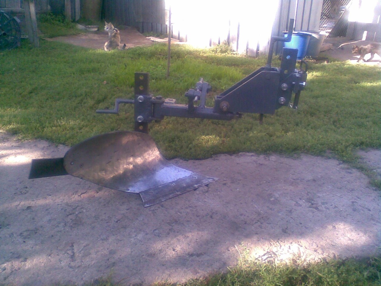

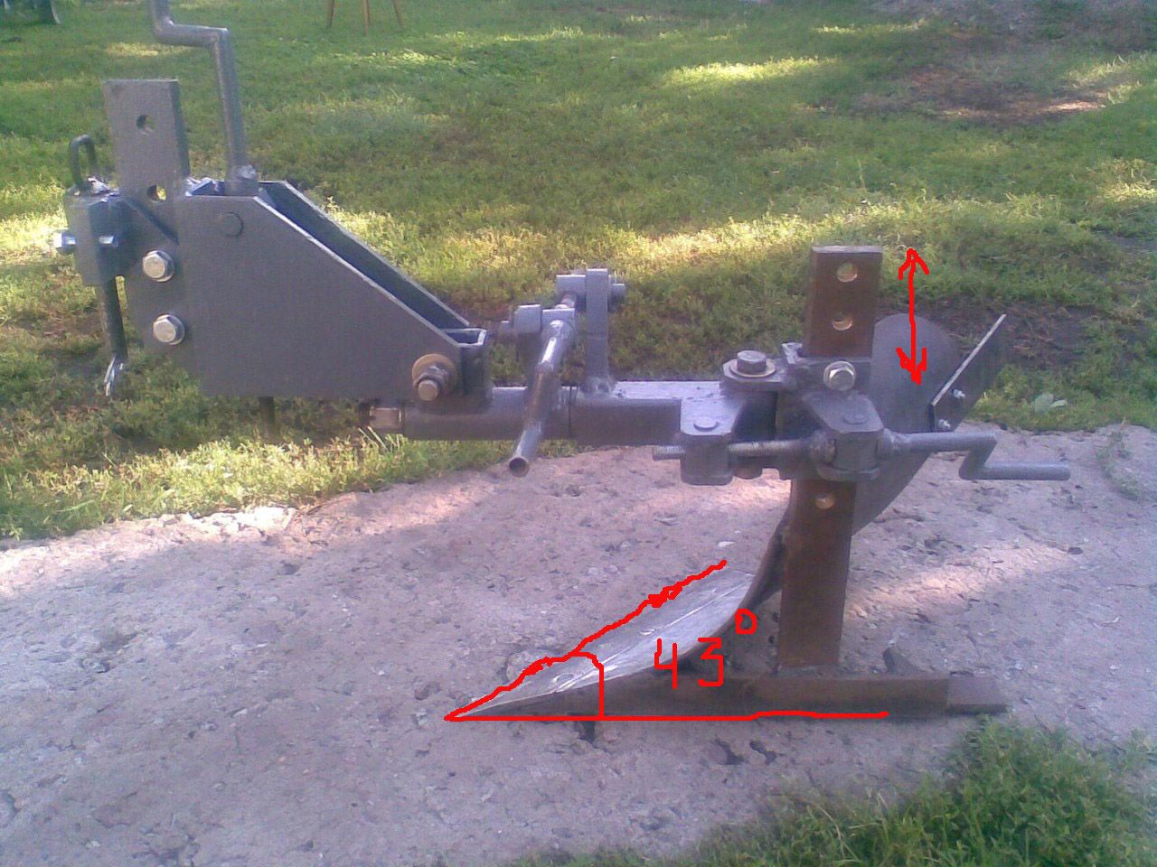

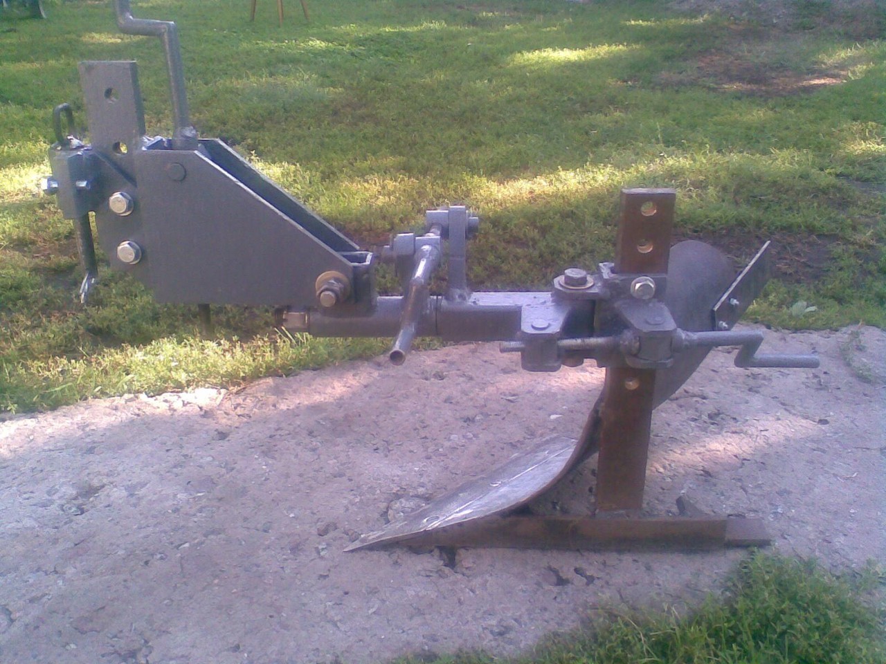

Yura2704 написал :
Продолжение работ по культиватору. Предварительная настройка глубины обработки 10см. См. фото.
Возникшие вопросы:
малая длина продольной трубы. Сильно близко к оси колёс расположена первая лапа, высоко нужно подымать руль при разворотах;
нехватает регулировки высоты сцепного устройства, установлены высокие колёса (57см) и не известно на какую глубину они будут погружаться в грунт. Можно попробовать сделать регулируемую по высоте обводную рамку.
Решённые вопросы:
убран большой вертикальный люфт обводной рамки, установкой упора по высоте на задней сцепке;
сделана регулировка атаки передней лапы упорным винтом;
предусмотрено место для догрузки МБ спереди.
хочу спросить - как вел себя МБ с этим устройством? А 5 лап не пробовали? Наверное не получиться с 5-ю? Что думаете?
Yura2704 - видел на форуме где-то вот такое устройство. Также интересует как оно вело себя в работе. Как МБ себя вел? Имею ввиду окучник с лапами - как оно совместно работает?
спасибо
Alex0772 написал :
Все проблемы в работе с МБ, а затем и "навороты" возникли от рельефа моего учаска - неравномерный склон с максимальным углом градусов 15.
Вот проблемы и с культиватором возникают при движении вверх по склону - малый сцепной вес МБ и меняется заглубление лап при проходе вверх и вниз по склону.
Пробовал вариант из трёх лап с захватом 70см. По ровному участку работал на глубину сантиметров 10.
По конструкции: - слабовата жёсткость в универсальном узле регулировки и крепления поперечин (трудно совместить регулировку и жёсткость одновременно). Здесь нужно ещё поработать, вариантов много.

Alex0772 написал :
спасибо
первопроходцем даного девайся был КИН74. Подробный отчет читайте в ветке по Сичу... См. там первую страничку, первый пост...

Yura2704 написал :
Я в таком варианте не испытывал. Работал с каждым инструментом по отдельности.
Я так и работаю окучником дисковым в комплекте с культиваторными лапами. Когда собирал конструкцию, то не прогадал, сделав независимыми друг от друга регулировки угла атаки дисков от угла атаки культиваторных лап.
