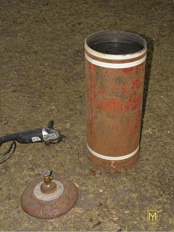

28.11.2011 в 22:56:41
Сделал заготовку материала на зиму - разрезал газовый баллон 50л, см. фото. Из материала может получится:
  • отрезок трубы длинной 60см для изготовления отвала плуга, возможно - левый и правый;
  • два диска для окучника;
  • обода под колёса с ГЗ диаметром 30см. Если вы это читаете - значит я жив остался, но заработал аллергию на запах "одорантов бутан-пропанового газа". Французские духи - отдыхают :).

28.11.2011 в 23:17:30
Yura2704 написал : два диска для окучника;
А метал для дисков наверное мягкий или будете закаливать.?
