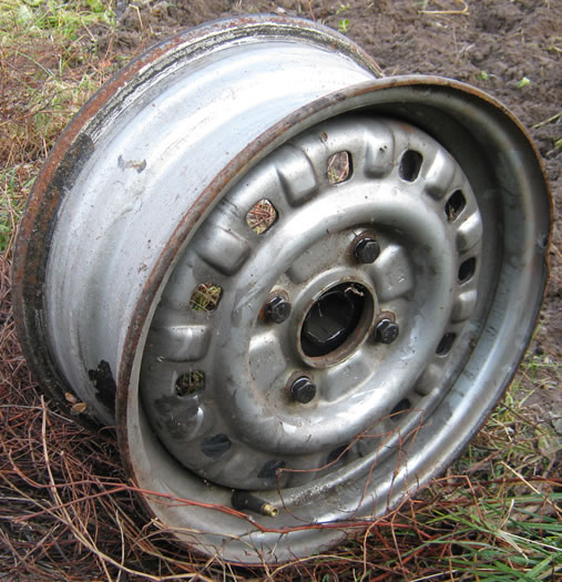

Всем здравствуйте. Пришла наконец пора припахивать своего коня на всякого рода работы. Ввиду того, что я являюсь владельцем не так уж и давно (с лета прошлого года) и работ с ним до сих пор было проведено тоже не так и много (осенняя фрезеровка приусадебного участка своего и пары своих близких общей площадью примерно 50-60 соток), положительные эмоции только продолжаются. Что естественно радует. Итак - были профрезерованы вторично под разные культуры (горох, лук etc) а сейчас и под посадку картофеля. Вторичная фрезеровка проведена лишь по причине как дополнительная обработка против сорняков и рыхление. Конечно за зиму немного оселе и огрубекла зкмля под прошлогодней фрезеровке но это не так страшно как меня пугали...Говорили мол за зиму так усядет что как камень будет земля... А хрен им...!!! Все в норме... Поработал самодельным окучником по типу заводского "Стрела"-проделывал им лунку под посадку картохи. Конструкция удалась
(точнее копирование) т.к. вся работа проходила довольно легко и моя задача состояла лишь в том, чтобы ровно держать "быка за рога", что особого труда не составляло. Замечания вот такие - после свежей фрезеровке слишком зарывался окучник, несмотря на регулировку подпятника. Пришел к выводу, что во первых надо было фрезеровать не так глубоко это раз и что необходимо упорное колесо, чтоб поддерживалось постоянная ровная глубина без лишних усилий. Пробовал прорезать окучником лунку по прошлогодней фрезеровке - тут глубина после регулировке подпятника держалась гораздо лучше, лунку резать было легко но другой недостаток: я все проделывал на штатных резинках и они иногда "шлифовали". Из чего я лишний раз убедился что штатная резиня дрянь и что надо что-то другое придумать. Затем бороновал люцерку-30 соток. Борона конская, около 70см шириной. По времени часа полтора. По топливу примерно 1литр АИ93.Бороновал на первой передаче - при переключении на 2-ю просто надо было бегать за ним.. Вывод - если сделать самостоятельно борону шире (сил-то у него хватит на четыре таких борон) то время работ можно будет сократить. Замечание одно только - опорное колесо просто необходимо, иначе упор получается на руки. А так как у меня грыжа мезпозвоночная, то для меня это уже нагрузка. Хотя при регулировке наклона "рогов" добился наиболее удобной позиции. Но зачем осложнять себе жизнь? Зачем я тогда брал МБ? Значит сделаю опорное колесо и будет он сам себя везти а я только направление держать. А еще лучшее решение адаптер.. Я раньше думал он мне не нужен. А теперь понял обратное. И неплохо с колесами решить вопрос - пошире ставить а то эти на грани "шлифовки были" иной раз. Итог: пока покупкой своего бензаря я доволен (заводится с полтыка без напряга - с моей спиной это плююююс), жрет мало совсем (боронование 30 соток, фрезерование 15 соток + посадка картофеля на них) а бензин еще есть в баке (общая емкость примерно 2,1-2,2 литра) сил при этом у него достаточно, поворотлив (у меня на участке есть места шириной в примерно 70-80 см - так я там умудряюсь разворачивачиваться без мучений). Себе ставл задачи: -поставит резинки шире - думаю жигулевские ставить. -изготовить опорное колесо. Вероятнее всего я ее установлю под сцепку универсальную (уже думка есть), чтоб можно было использовать под разный навес. -изготовить ГЗ небольшого диаметра и небольшим зубом (до 4-х см) для работы с окучником под посадку картохи, к примеру и т.п. -надо бы адаптер со временем тоже изготовить.. Вот пожалуй и все пока. Времени ка всегдпа не хватает - основная работа, плюс по хозяйству + начал себе сваривать автоприцеп (который и к МБ в последствии пойдет) + незаконченые конструкции по МБ: осталось совсем немного поработать над ГЗ, культиватором универсальным, обгонными муцфтами и универсальной сцепки. Не судите что сразу за много взялся - я живу не так и близко от города и токарей к примеру у нас нет по месту, чермета тоже, мест где можно купить авто-тракторные запчасти или др. тоже не рядом. Вот и приходится... Кстати - кто знает где много времени взять? ;) ПС - фото своих конструкций выложу только после полного их выпуска... И совет сомневающимся - ребята, смело приобретайте себе МБ.Это обалденные помощники. У меня все работы проходят без особого труда, с огромной экономиейвремени, сил.. Правда не знаю как насчет поломок повезет дальше как мне так и другим обладателям МБ. Но я думаю это все стоит того.

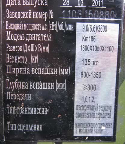

Коллеги,извиняюсь,что в меня 135 а я сюда запёрся,но здесь людей больше и чаще заходят.Короче проблемма такого рода-сегодня приказал жить движёк,кажется 186 (дизель 9 лошадей).Сынок спутал жидкости ну и не то долил-поймал клина.Я хочу спросить: как с ремонтным сервисом,можно ли самому и где запчасти брать, не проще ли новый двиг взять?-тогда какой?-по инфе с инета вижу как буд-то есть разновидности и очень много с вздушным фильтром.Где можно купить надёжный двиг? Заранее благодарен.Для ориентировки-проживаю в Запорожской области

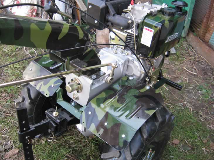

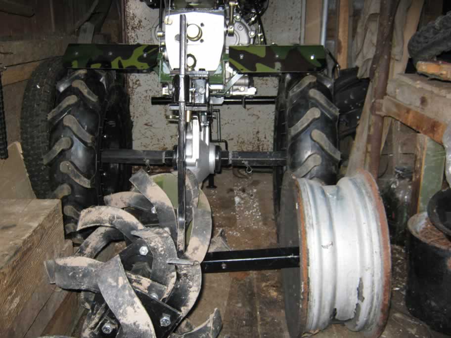

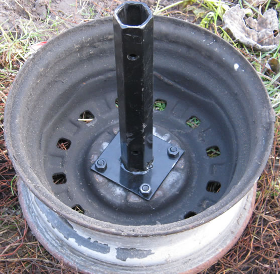

Краткий отчёт по теме использования редуктора "Муравья" (исправление ошибок). В моём варианте был использован редуктор мотоколяски "СЗД", а не редуктор "Муравья" - это, оказывается, не совсем одно и то же. Различия редукторов мотороллера "Муравей" и мотоколяски "СЗД", см. здесь. В нашем варианте существенное различие этих редукторов состоит в конструкции подшипника промежуточной шестерни. У Муравья он реализован подшипниках качения, а у СЗД - бронзовая втулка. По такой причине более правильным будет использовать редуктор "Муравья" и конструкция рамы будет выглядеть примерно так:
По СЗД нашёл информацию по передаточному числу редуктора:
  • главная передача - 2.08;
  • реверс - 1.84. Проверил передаточные числа: редуктор 105-ки + редуктор СЗД - получил числа соответственно 41 и 36. Сейчас общие передаточные числа 105М выглядят так:
  • реверс 105-ки + главная СЗД - 153;
  • 1-я 105-ки + реверс СЗД - 102;
  • 2-я 105-ки + реверс СЗД - 51. Как вариант можно попробовать развернуть "ногу" редуктора 105-ки на 180 градусов - работа редуктора СЗД изменится. Масла ТАД17и залил в редуктор примерно 250 мл. С рычагом переключения редуктора СЗД тоже нужно ещё поиграться, сделанный вариант не удовлетворяет по двум причинам:
  • в движении вибрация рычага вышибает реверсную передачу редуктора;
  • включить передачи в основном получается только во время вращения входного вала редуктора.
Рассматриваю как вариант управления редуктора при помощи тросика и рычага выведенного на руль.
Покатался МБ 105М по рыхлому снегу на родных колёсах - частая пробуксовка одного из колёс. У нас зима задержалась на недельки три против обычного. Манёвренность на асфальте - понравилась. Развесовка с КС в норме - пустая КС перевешивает на 5кг. Расстояние от носка сошника КС до оси колёс также уменьшилось - возможно буду увеличивать..
