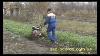

nik06 написал : Ну как отработаете, напишите ваши впечатления , если все зер гут , возьму себе на следующий сезон.
Смело можете приобретатать и пользоваться. Я имею оборотный плуг Зыкова, который приобрел в прошлом году в конце лета. Опыт использования небольшой - только осенняя вспашка 5 соток. Но даже из того что пробовал работать могу сказать, что плуг прост в налаживании и хорош в работе. Нужно только выставить нужную глубину вспашки и наклон. А также ровно пройти первую борозду чтобы небыло дуги. Глубина вспашки получается 15-20 см. Пласт переворачивается полностью. На грунтозацепы вешал утяжелители и на передок мотоблока один из грузов от сломанной импортной стиралки. Если будете приобретать оборотный плуг, то смотрите чтобы плуги с левым и правым отвалом были одинаковые по высоте и форме отвала, так как их делают разные производители. Сам я покупал это плуг в саде-огороде и не жалею о потраченных средствах. В этом сезоне буду вспахивать весь огород. Прошу данное сообщение не считать рекламой.

senya60 написал : Опыт использования небольшой - только осенняя вспашка 5 соток. Но даже из того что пробовал работать могу сказать, что плуг прост в налаживании и хорош в работе. Нужно только выставить нужную глубину вспашки и наклон. А также ровно пройти первую борозду чтобы небыло дуги. Глубина вспашки получается 15-20 см. Пласт переворачивается полностью.
какая у Вас почва?

yura_brt написал : какая у Вас почва?
Вы задали такой вопрос на который я не могу точно ответить. Почва не глинистая и не черноземная, водой не заливает. В обработке, как механической так и ручной не тяжелая. Огород в селе Триполье.
Да вот и я задумываюсь над этим , цена оборотного плуга не маленькая, а почва у меня на участке разная начиная от чернозема и заканчивая суглинком.Поэтому и спрашиваю у знающих людей об удобстве работы данного агрегата, а то на всех промо роликах пахают землю ,которая в руках сама рассыпается.
