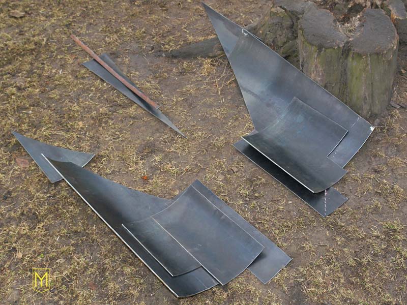

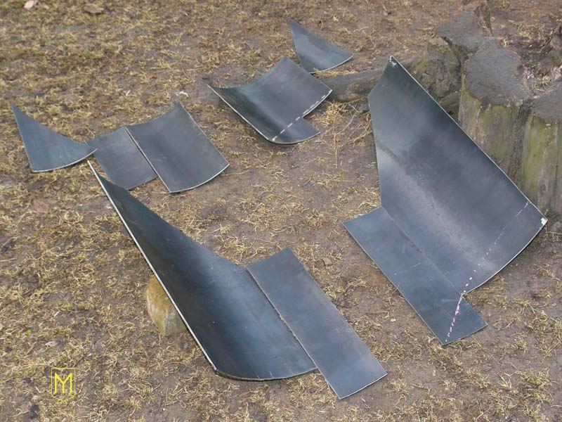

Порезал газовый баллон ещё на меньшие части - заготовки под плуги, см. фото: Начало работ: http://www.mastercity.ru/showthread.php?t=43939&page=244&p=2753592&viewfull=1#post2753592 Остатков металла практически нет :).

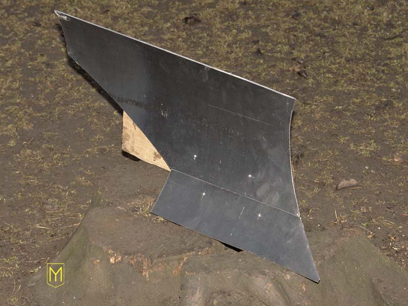

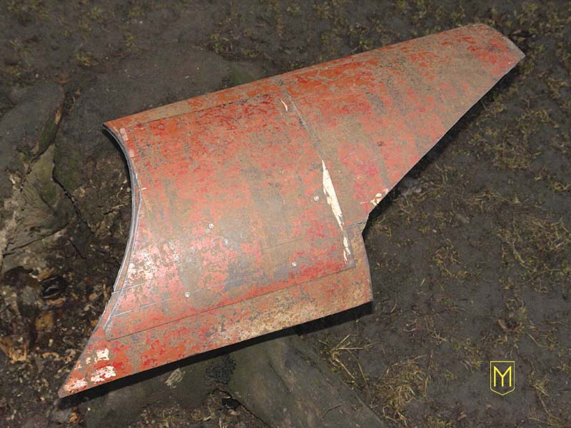

Предварительно собрал отвал и лемех плуга, см. фото:

Yura2704 написал : Предварительно собрал отвал и лемех плуга, см. фото:
лемех не сильно тонкий. Для него больше бы рессора подошла.
