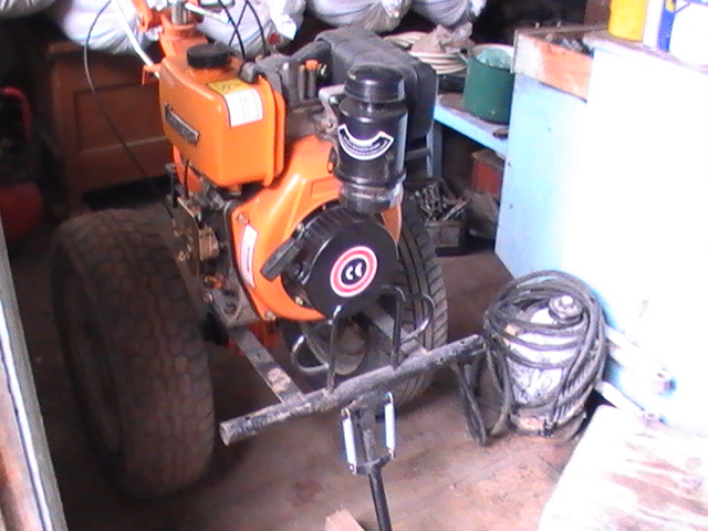

Выкладываю фотки своих готовых устройств на обозрение и обсуждение. Сразу хочу предупредить - сварщик я не ахти, так себе. Поэтому на эстетичность швов не обращайте внимание. Надеюсь, сильно пинать не станете. Первое устройство - это "ушастый" окучник, "слизан" с заводского "Стрела" (брал у приятеля)
Вес устройства 7кг. Устройство опробовано - сажал картошку. В одном из постов выше я высказывал свои впечатления по поводу работы его.

Вдохновителем сложно называть кого-либо.. Скорее можно сказать что все форумчане этой темы. Где-то взято одно, у кого-то другого другое.. В итоге получилось вот это чудо.
Значит если кому интересны будут детали - спрашивайте. Правда нового тут ничего нет почти. Вес устройства 5,5кг. Использовано оно еще не было. Завтра испытание. Сделано из того что найдено в домашних железках ненужных. У токаря заказан был только винт с гайками и шайбами а также болванка где вставляется палец.. Кому интересно - видно на фото два ушка - это предназначано для установки регулируемых по высоте опорного (- ых) колёс. Они приобретены уже но еще не готовы. Поэтому их фото выложу по окончании работ
