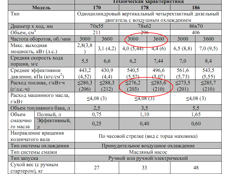

Harahondya написал : обороты на дизеле чем считаете? На бензинке штатный тахометр стоит.
Из техпаспорта на двигатель. Там есть 2 показателя, при 3000 и 3600 об/мин

SPASATEL написал : Более точные цифры могут сказать те кто считает моточасы
Да и то не точноникто моточасы как моточасы не считает. Считают время работы и то не точно. Полученные результаты,как следствие, с погрешностью. Верить заявленным манагерами ТТХ нет смысла. Да и у одинаковых двигателей расход горючки разный,т.к. пользователи юзают их по своим понятиям. Спорить на тему что лучше-бензин или диз, всеравно, как бы, что было раньше-яйцо или курица, ИМХО. У меня 2 МБ и обе бензинки. Причем один на 80-м,а другой на 95-м. А другой выберет дизель и будет ему счастье. А тупо спрашивать какой мне МБ купить? Дизель аль бензин? Смешно. Для каждого пользователя,его МБ-самый лучший.

SPASATEL написал : Там есть 2 показателя, при 3000 и 3600 об/мин
За 2 года экслуатации выше 2800 не поднимал. И это при работе АР.

SPASATEL написал : ... а в смешанном режиме около 0,7-0,8л/час...
Спасибо, SPASATEL, таблица - это достаточно информативно. Нашел, что для Субару Робин ЕХ удельный расход 270 грамм на лошадиную силу в час.

tank написал : для Субару Робин ЕХ удельный расход 270 грамм на лошадиную силу в час
Расход топлива зависит от потребляемой мощности и от оборотов двигателя, см. графики на 178-й дизельный двигатель:
Минимальный расход на оборотах 2700 - чуть более 180г/л.с. (250г/кВт) в час. При фрезеровании получился расход солярки примерно - 0.65л/час http://www.mastercity.ru/showthread.php?t=43939&page=228&p=2698625&viewfull=1#post2698625 .

Harahondya написал : А другой выберет дизель и будет ему счастье.
По поводу дизеля, скажу только что привычка заглядывать каждые полчаса в бак, отпала после первого дня работы, бака 3,5 л мне хватает примерно на 5-6 часов работы, в зависимости от нагрузок.
Ещё несколько слов на счёт крутящего момента на "низах". Как то при фрезеровании на 2 передаче, пару раз срабатывал "аварийный красный рычаг", двигатель уже был на грани остановки когда я возвращал рычаг назад, моторчик пыхтя-кряхтя с самых низов выходил на обороты и продолжал свою нелёгкую работу, и это почти при полной нагрузке(фрезы были по оси погружены в грунт):eek::yu Знаю что так делать нельзя, но факт остаётся фактом.
