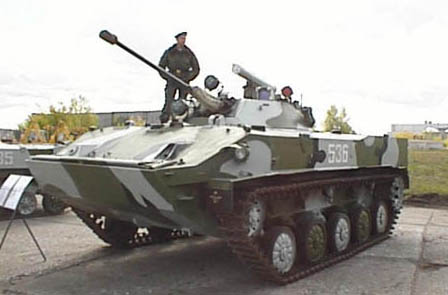

На БМД (в армии, Витебская дивизия) стартер работал от 24 вольт и стояла крыльчатка. Маленький компрессор на двиготеле качал 240 атм. и если небыло акума можно запускать сжатым воздухом - 6 целиндров дизель 240 лс.
