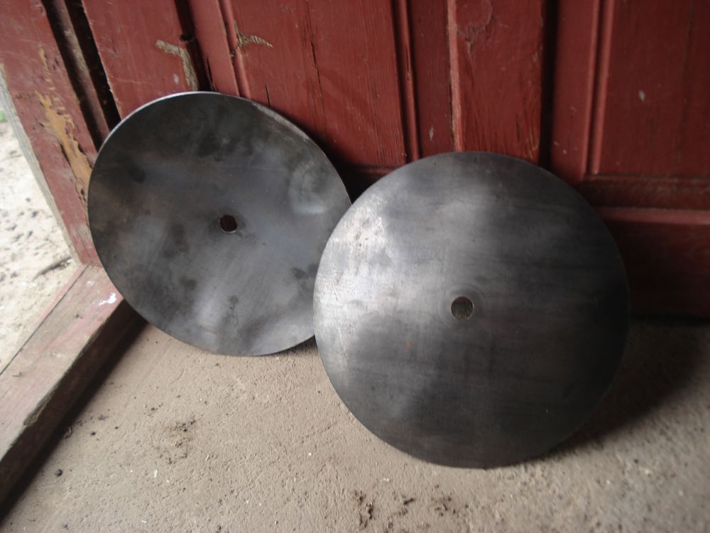

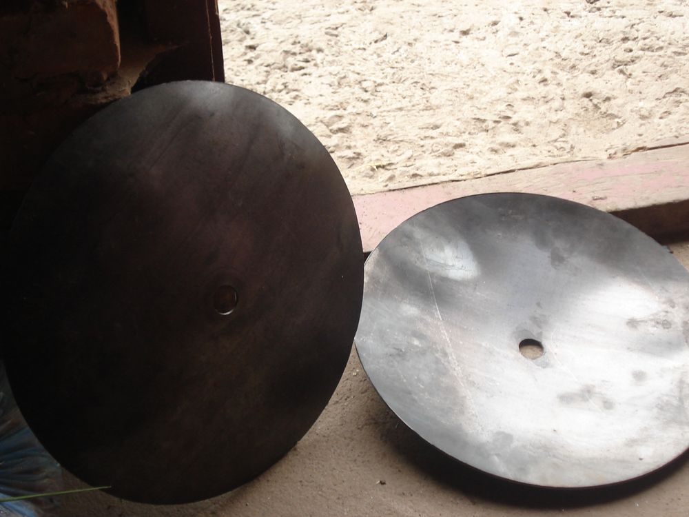

350мм диски маловаты, но купили очень дешиво. Если делать то с учетом того что в будущем поменять на больший диаметр. Имхо
Я и копаю картошку копалкой с культиваторной лапы.... И нормально, ширина междурядий 50...60 см... То что я говорил, имел ввиду виброкопалку.... Она уже упоминалась в печатной литературе. Если найду - фото выложу.... Там воще все самодельное, даже копатель... Главное ччтобы кузнец был, чтобы было где провести термаобработку, и не спалить метал...
Как для есперимента то диски в самый раз.... Вот они на фото...

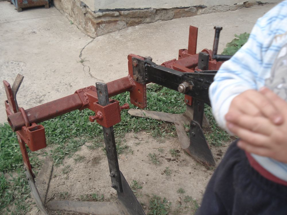

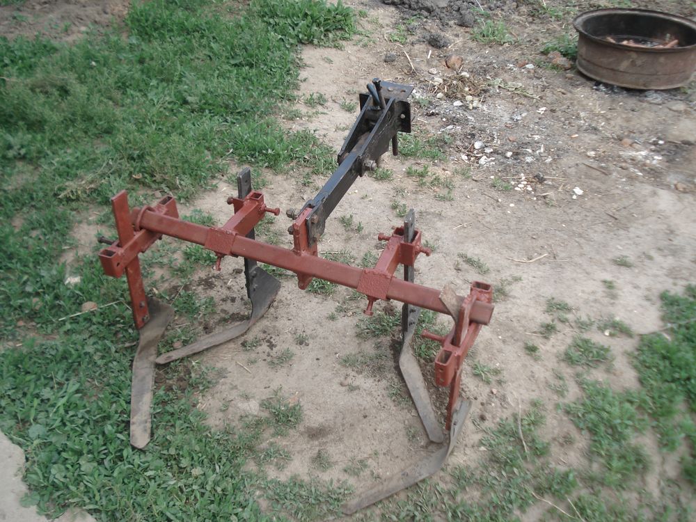

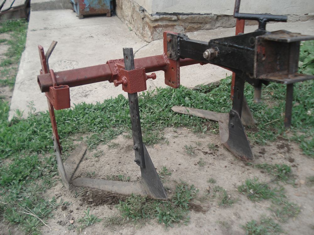

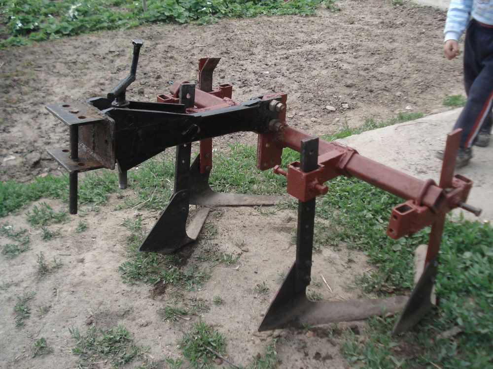

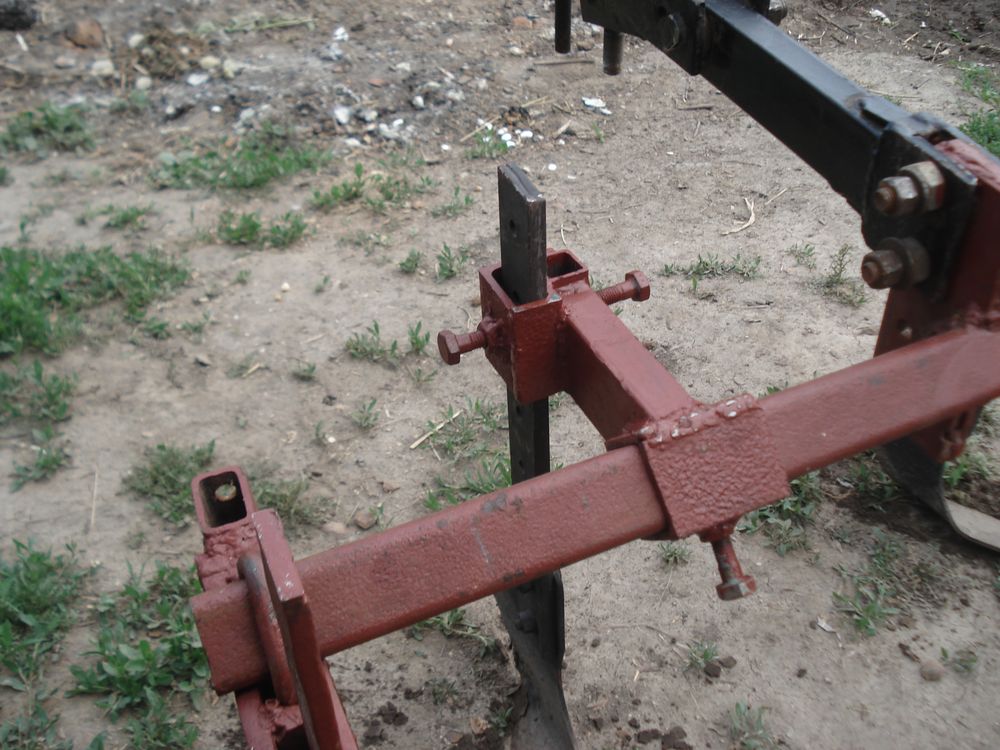

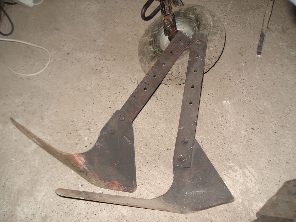

Вот фото культватора-бритв, для прополки двух межлурядий.... Покане испытаний не делал, ждем дождя... В ручном режиме (тянул за шкворень сцепки) показал себя хорошо....
Минимальная ширина, для обработки междурядия 200 мм, максимальная - 380 мм... Система разработа для моего случая выращивания картафана с шириной рядов до 600 мм, кукурудза и свекла 50 см. Так что меня устраивает...

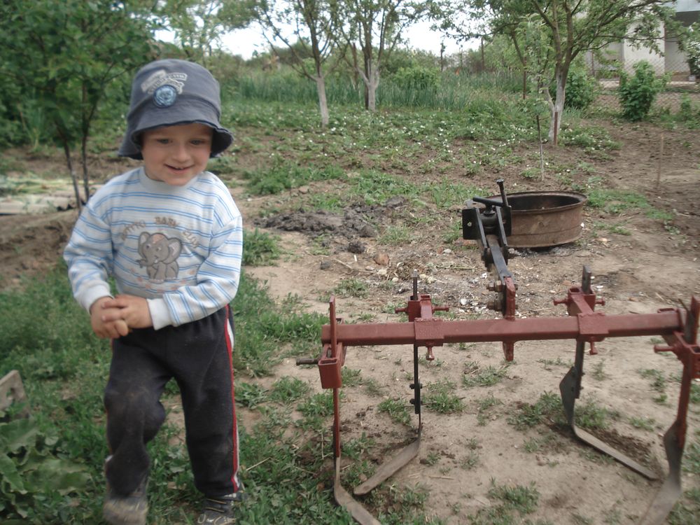

Сцепко поперечна, ее чертежи лежат здесь http://www.mastercity.ru/vforum/showpost.php?p=1133161&postcount=844
В файлах ниже, чертежи замков на сцепку, для установки рабочих органов... Если кому-то будут необходимы чертежи в формате AutoCAD (любой версии) - пишите, будем делится....:cool:
Чертеж вот етой сцепки http://www.mastercity.ru/vforum/showpost.php?p=1133181&postcount=846 уже до делываю. В скорем времени будет... Но что парадоксально, сам делал без чертежей, так сказать по месту и здравому смыслу....
