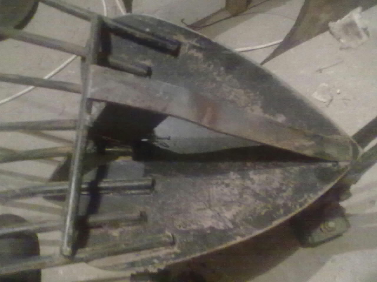

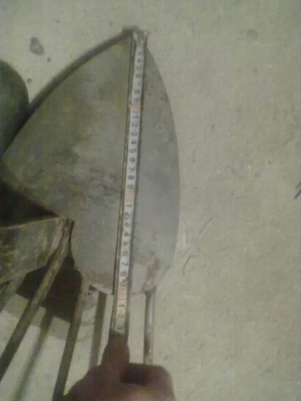

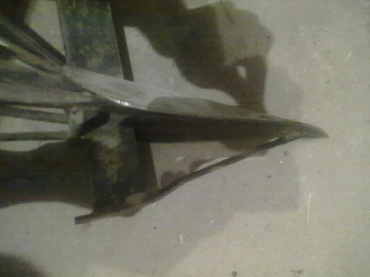

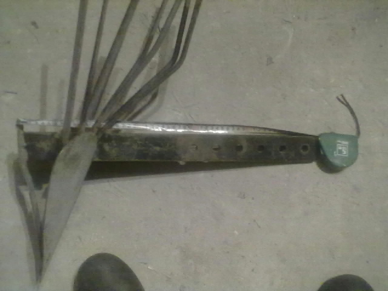

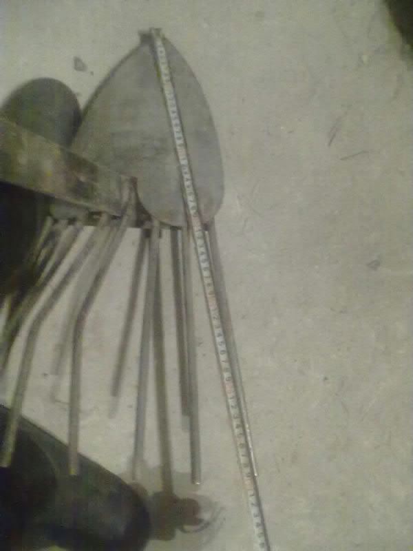

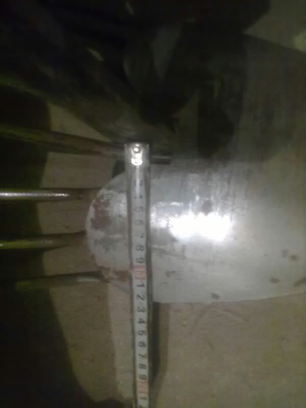

valera135d написал : если можно то выложите размеры этого аппаратика очень заитересовала \ конструкция
Завтра померяю и выложу размеры.:)
нік
нік
Регистрация: 06.10.2011
Сообщений: 590
20.02.2012 в 00:30:59

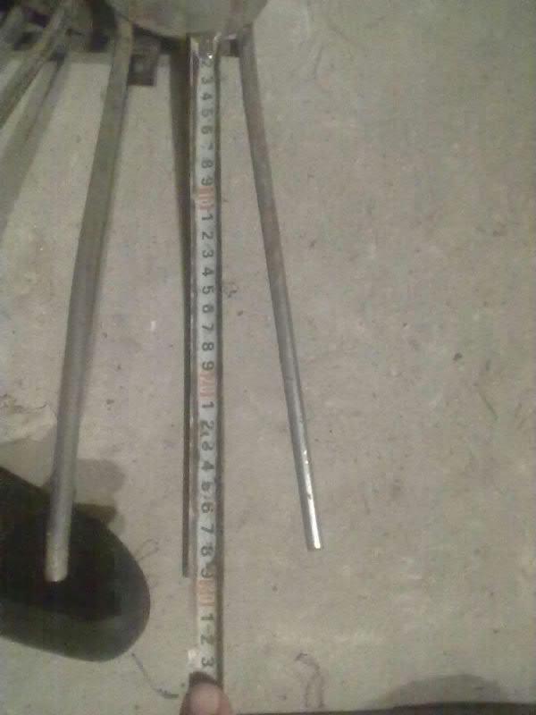

valera135d написал : давай размеры своей капалки
Общая длина капалки 600мм. Длина прутка 370мм на 10мм 8 штук. Стойка 550мм на 45мм на 10мм. Основа метал 300 на 270 мм 2,5 мм вирезан в виде сердца, вигнут на 35мм. Пятак 4 на 20мм, стойка опущена ниже основи на 100мм. Будут вопроси, спрашуй.

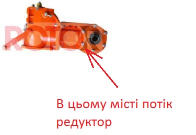

Привіт Вам Хлопци. Я все уважно читаю новости по теме. Вибачте що я по Укр, ну писати по Руськом не вчился. Вже як хороший малий фермер готуюся до сезону. В мене виникла така проблема з 105-кой (купил що в 2008 году) потік редуктор див фото. (завтра постараюся оригінал фото поставити)Хтось зустрівся вже з цією проблемою? Де можна купити прокладку? Прична те що в прошлому сезоні робив з 60см металічними колесами а оскільки дифференціала неме воно помалі розпустило де болти. Роити з такими колесами ужас. Імено повороти. Із за цього хочу зробити на нього диференціал. Один із варіантів ось це: http://www.zirkashop.com.ua/stupicy-s-razblokirovkoj-zirka-lx2062---2092.html Хтось бачив таке колись? Поможіть будьласка!

на этом форуме стр 257 человек показал как делать. а за прокладку может на качественный герметик посадить

bobz7 написал : В мене виникла така проблема з 105-кой (купил що в 2008 году) потік редуктор див фото.
Открутите болты, снимите эту боковую крышку - будет видно что делать. Заодно и состояное нижних конических шестерен посмотрите. А так в этом месте кроме как через прокладку бумажную и течь неоткуда.
