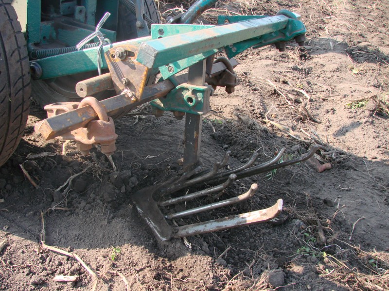

Yura2704 написал : Работал с копалками "дельфин", можете посмотреть. Конструкция на 195 стр, отчет по работе - на 198,199 стр.
Юра если вас не затруднит выложите размеры копалки с колесами

valera135d написал : выложите размеры копалки с колесами
Колёса навешивались на универсальную раму с колеёй 65см http://www.mastercity.ru/attachment.php?attachmentid=221529&d=1313167335. Копалка с опорной пяткой "дельфин-1" http://www.mastercity.ru/attachment.php?attachmentid=221527&d=1313167326:
  • длина 50см;
  • мах. ширина 40см;
  • диаметр прутьев 10мм. Копалка на основе культиваторной лапы 27см:
  • длина 60см (10см длины прутьев можно убрать);
  • мах. ширина 40см;
  • диаметр прутьев (катанка, сталистая) 8мм;
  • смещение стойки от стандартного крепления 15см. Добавлю, что прутья проще приварить сразу к культиваторной лапе. Вначале тоже хотел согнуть прутья волнообразно, как у "дельфин-2", но сломал пруток рядом с местом сварки - высокоуглеродистая сталь оказалась.

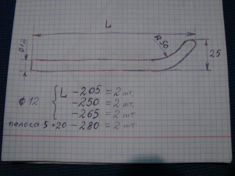

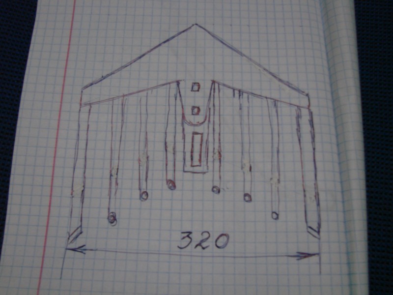

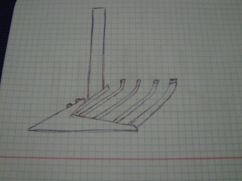

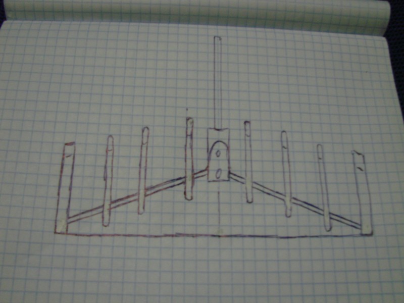

valera135d написал : если можно то выложите размеры этого аппаратика очень заитересовала \ конструкция
Вот держите , вид с верху ,вид с боку , вид с зади и как варить прутки к культиваторной лапе , + наглядное пособие

zevs 63 написал : Вот держите , вид с верху ,вид с боку , вид с зади и как варить прутки к культиваторной лапе , + наглядное пособие
спасибо займусь на выходных
