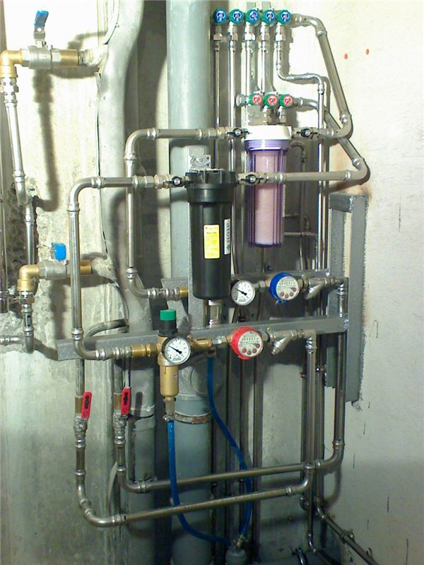

ДОКА Смотрел фотки других Ваших работ с нержавейкой, действительно зачетно сделано! Респект! А для чего перед кранами стоят латунные вставки?
Возможно тоже сделал бы нержавейкой, и даже цена на трубу вполне приемлемая, но нержу не получится гнуть как отожженную медь, а цены Виеговских уголков и прочих фитингов для меня неподъемная :( Плюс нужно брать клещи или нанимать хорошего мастера. Если была вожможность, так бы и сделал, но ее нет :(

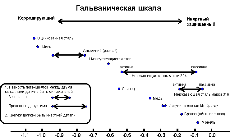

Второе. В соседней теме про медь была ссылка на страничку http://www.t22.nm.ru/Fasteners.htm Там про коррозию металлов в морской воде. И там есть гальваническая шкала, так вот по этой шкале получается, что подключения оцинковка-медь, оцинковка-латунь, оцинковка-нержа(316) - все примерно одинаково опасны! Но там разговор за морскую воду, с большой концентрацией соли.
Третье. Насколько я понял, важен состав воды, - если вода читая, то ничего разрушаться не будет. Я прав?

freetron написал : А для чего перед кранами стоят латунные вставки?
Больше для подстраховки,для гальванической развязки.Я их ставлю,когда давление позволяет немного заузить сечение удлинителем...

freetron написал : Насколько я понял, важен состав воды, - если вода читая, то ничего разрушаться не будет. Я прав?
Скажем так,если вода дистиллированная,-она очень слабый электролит,скорость подобных процессов будет крайне малой. В конечном счете,очень многое зависит от жесткости,чем она выше,тем больше интенсивность процессов.
