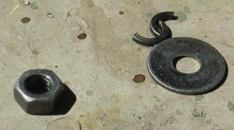

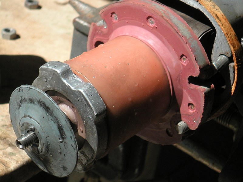

А пока история с картинками. Что случилось с насосом после долгих и трудных лет работы
Рёв выходящего из пике бомбардирощика и отсутствие воды на выходе шланга наводят на некоторые подозрения. Насос отключён от шланга и разобран. Устройство его меня приятно удивило. 5 деталей (остальное - неразборное.) Мебрана порвана. Слава Богу, все эти годы мне мозолили глаза 2 резинки, я ещё ломал голову: что это этакое и для чего. Теперь я знаю. Это ремкоплект, который отечественный производитель (о, как он мудр!) придаёт к насосу. Первый комлект прослужил 5 лет, надеюсь, второй не подкачает (в смысле подкачает на славу!) Ремкоплект после несколько лихорадочных поисков найден и установлен. Насос собран и включён. Звук почему-то не такой. Точнее такой же, как был, но неправильный. Но что-то вроде появилось из шланга. На мой вгляд это что-то должно быть на 2 порядка виднее, но, кто знает? Опускаю всю связку в скважину. Нет воды. По совету друга разбираю насос ещё раз, смотрю. Как баран на новые ворота. Ну что тут ещё может быть?! 2 половинки корпуса. Нижняя: решётка забора воды, в ней клапан (резинка, винтом с шайбой и гайкой), дальше мебрана, затянутая гайкой на валу, вал соединён намертво с «ротором» мотора и спрятан в странную трубу. Другая половинка насоса представляет собой 1 деталь, включающую в себя проходной канал для воды, поступающей из нижней половинки от мебраны, штуцера, на который надевается шланг, ввода кабеля, и стыкуемого с сердечником «ротора» сердечника «статора». Всё намертво заварено, запрессовано и залито. Возвращаюсь к странной трубе, скрывающей вал ротора. А-га! То-то вал несколько прокручивался, когда я менял мебрану. Я гайку кручу, а вал несколько крутится. Поскольку старая мембрана была рваной, я её просто срезал и придержал вал за втулку, на которую надевается мебрана. Но это нештатное решение. Сдёргиваю мебрану, Стягиваю трубу, прикрывающую вал и резиновый уплотнитель с шайбой сложной формы. Так и есть! Вал затянут гайкой (резьба М12) зафискированой контргайкой. Они обе раскрутились и оказались посреди вала, а вовсе не на своём месте. Затягиваю вал у сердечника «ротора», теперь мебрану менять просто, зажимаем сердечник в тисках и затягиваем гайку, крепящую мембрану. Собираем насос (как автомат Калашникова, с закрытыми глазами.) Опускаем. Сперва в бочку. Вот это уже то, что надо. Хороший фонтан.
А вот картинки про новый насос. Шайба гровера лопнула и получаем те же симптомы через 1 час после начала эксплуатации:
