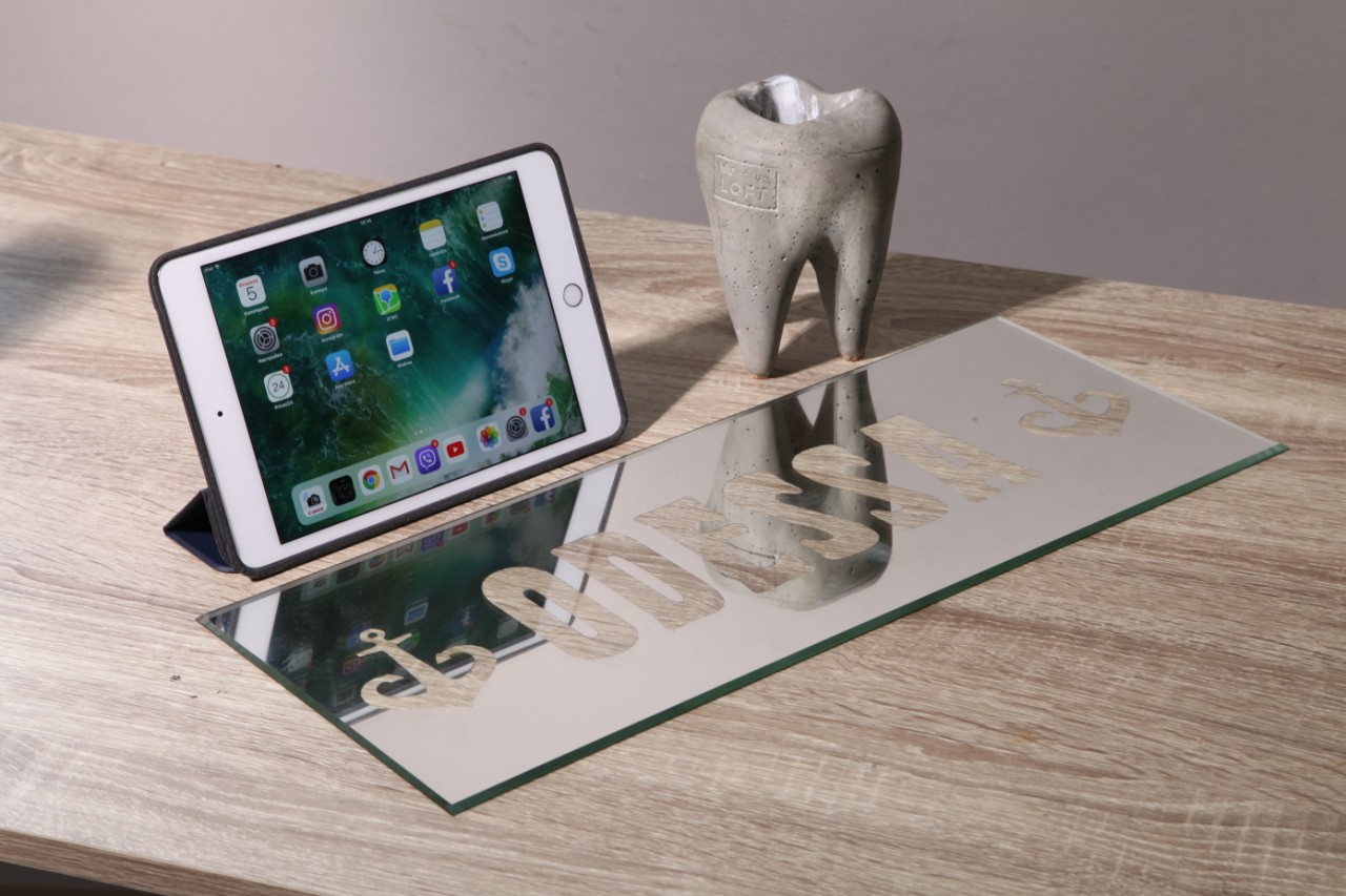

Посоветовался я тут с одним производителем зеркал (правда бывшим) - он говорит что рисунок на зеркало наноситься по другому - сначала парафиновая маска в том месте где не должно быть зеркальной поверхности, а напыление серебрянной амольгамы делают уже после. Если травить амальгаму - то ничего хорошего не получиться.

iale написал : Технология безусловно есть, но соскрести застывший воск/парафин точно по рисунку, чтобы красиво получилось, и не наделав огрехов весьма и весьма нелегко.
так не сантиметровым же слоем парафин накладывается, обычно меньше милиметра, кстати подобный способ широко используется для ненесения узора на холодное оружие и др металлические предметы. ну а если твердость рук не позволяет вырезать парафин - для нанесения можно шелкографию применить.
Алексей Б написал : Если травить амальгаму - то ничего хорошего не получиться.
лампы с "зеркальным" покрытием делают сначала напыляя алюминий на всю колбу а затем стравливают ту часть где будет проходить свет. так что можно применять оба способа.

Покрасить зеркало фоторезистом и проэкспонировать. Фоторезист проявляется щелочью - сразу и отражающий слой протравится.

johnlc написал : кстати подобный способ широко используется для ненесения узора на холодное оружие и др металлические предметы.
Сам неоднократно применял...
johnlc написал : ну а если твердость рук не позволяет вырезать парафин
пробовали ? Чтобы визуально с близкого расстояния была четкая линия рисунка...

Да вы чего ? Амальгаммы ( сплав серебра с ртутью) уже лет двести не используют.
На зеркала оптических приборов серебро наносят восстановлением серебра из раствора серебра нитрата формалином, а бытовые зеркала- практически исключительно люминиевое напыление с последующим покрытием эпоксидным лаком. Серебро можно взять "царской водкой" или концентрированной азотной кислотой, металл довольно инертный. А с алюминием намного проще, он растворяется и в кислотах и в щелочах , так что из бытовых средств подойдет и аккамуляторная серная кислота, и уксусная эссенция , и сода и раствор "крот" для чистки унитазов.
