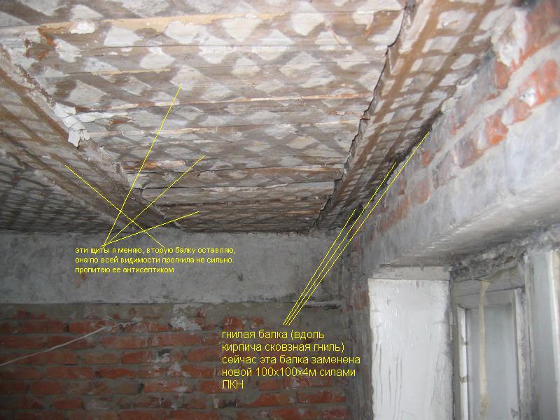

дом строился в 56 году (3 этажа, у меня 3-й, чердачное перекрытие деревянное) когда дом строился меня на свете не было. одну самую балку уже заменили - она мокла постоянно. - место где стропило опирается на стену дома, кровля шифер, а с уровня стены - металлический лист.
вторую балку думаю менять или нет - она не сильно погнила. но чем то пропитать ее надо.

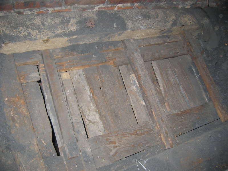

доски наката можно посмотреть на фото в первом пролете перекрытия доски все буду менять (завез 0.7 куба сухого пиломатериала.

на снимке IMG_3448.jpg - балка вверу (где светлое дерево)- уже новая, ее меняли ЖЭУ силами ЛКН (лица кавказской национальности, гастарбайтеры из горного зарафшана) чтобы добиться от ЖЭУ замены балки ушло 8 месяцев) но дальше эти очень нехорошие люди приколотили эти гнилые щиты и засыпали шлак - меня дома не было, проконтролировать не мог. вообщем ЛКН бы руки оторвать в Ж засунуть. уроды.

сейчас все гнилые доски с пролета я оторвал (дыра в потолке 2.7м2)
вот думаю менять ли следующую балку - внизу фото ее видно. сам щит - см фото IMG_3451.jpg

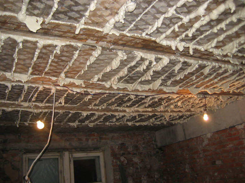

изнутри выглятит так IMG_3438.jpg, щели запенил мотнажной пеной - чтобы не сыпался шлак.
дальше предполадается потолок из гкл. сверху на перекрытие - рубероид (сейчас там глина+опилки поверх досок - местами сыпится шлак, на глине - шлак около 20см), снизу, со стороны комнаты, по балкам подошью доски 25х100 чтобы усилить. дальше второй балки шлак убирать не буду - балки там достаточно крепкие и не гнилые, там крыша не протекала.

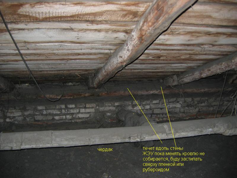

2КонстаТим стропила у меня крепкие у меня погнила балка, которая засыпана в шлак, самая первая от стены дома. в шлаке она не сохла. чердак вентилируется хорошо. вентиляцию в квартире буду делать (приточка бризарт) отработку не хочу, запах от нее плохой. поеду искать купорос.

Ну если сверху на нее не капает - естественно от конденсата. Тогда надо пароизоляцию на потолок. Т.е. выгребайте свой шлак, устраивайте пароизоляцию. Или снизу устраивайте. Запах отработки вас не будет беспокоить, раз чердак проветривается.
Или пропитывайте купоросом - он не пахнет.
Первая от стены дома - это показатель что она влагу тянет и снаружи. Может там щели есть? Или вода затекает по фронтону?
Ищите причину, откуда она воду берет.

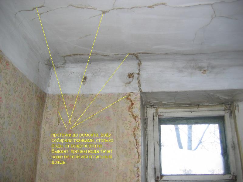

29.11.2007 в 11:10:51
2КонстаТим
все гораздо проще: крыша протекает да и протекала несколько лет в основном весной когда тает снег от теплой крыши, под снегоми льдом вода она и стекает видимо ко мне, северная сторона, во время дождя не течет потому как вода успевает сбежать) сейчас чердак сухой, влаги нет. шлак тоже сухой. до начала мегаремонта выглядело все так:
