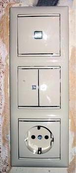

и еще подскажите как проложен провод с ванную туалет.
хочу заменить блок выключателей с розеткой туалет ванная
он старого типа с треугольными ручками -флажками. хотел поставить блок типа леграндовског как на фото
но как разбираться с проводами в этом месте не понимаю. я проштроблю посадочное место под новый блок
но провода короткие и подсоединение проводов у легранда сделано в других местах.
avmal
avmal
Регистрация: 25.05.2006
Сообщений: 33773
01.12.2007 в 09:50:10
alex_k написал : как проложен провод с ванную туалет.
Надо искать распаечную коробку где-то над этим блоком. Если найти удастся, то провода лучше вести оттуда, чтобы не делать лишних соединений.
