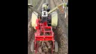

umnyi написал : Сегодня сделали пробную копку, сыро у нас еще. Но ее работа и урожай понравились.
Умный, а полосы из какого материала? не гнутся?

Дед__Боря написал : а полосы из какого материала? не гнутся?
Полосы из "Стандартной магазинной" полосы 4х40, которая легко гнется руками в тисках. В работе не гнуться, так как соединены поперечинами попарно. Сегодня копалка видимо отполировалась о землю, и продуло последнюю наверное и копать стало совсем хорошо.

umnyi написал : Хотя то как трясется 270 кг-ый МоторСич меня не обрадовало то же.
Масса МСа 217 кг в "сухом" виде . Колёса у МСа пробуксовывают при попадании на препятствие . На тяжелых китайцах виброкопалку рвёт на раз , у кума порвало-полмало на все составляющие части .

Riba4ok1 написал : Так что "порвало кума на составляющие части" вряд ли из-за разницы масс в несколько кг.
Вы опять перекручиваете меня . Я написал " у кума " , а не кума . Есть подозрение , что производитель той копалки сделал маленький шкив на самой копалке и была сильная вибрация + сам мотоблок вибрирует от дизельного двигателя . Поменяли ему ту копалку на новую , но он ею так и не копает , пользуется лапой .
Riba4ok1 написал : Кстати дифф. на современных, и уже не совр. советских МТЗ),как правило, постоянно замкнут и отключается
Дифференциал не отключается и не замыкается , а блокируется . С виброкопалками никто ничего не блокирует , это я бликирую , когда копаю лапой .
Мой картофелекопатель из  комплекта КК-3 и его модернизация
Вот я на халтурах :
Мотоблок Моторсич на халтурах :)
А вот , как люди копают с незаблокированным диффом :
Мотор Сич с двигателем WIEMA и картофелекопалка Волочиского завода
п.с. Лучше , чем копает МоторСич + виброкопалка , не встречал пока . Если покажете как копает "на автомате" какой то другой мотоблок , то я изменю своё мнение .
