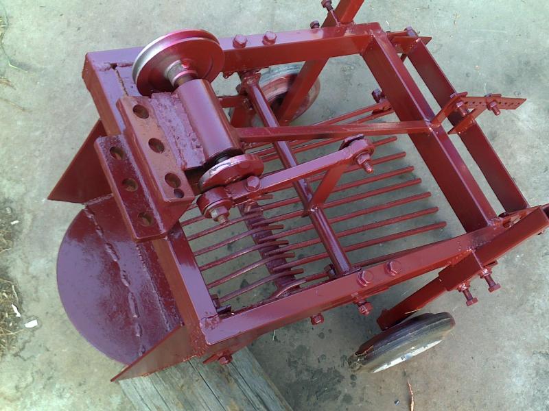

Дмитрий Т написал : Ваше утверждение о плохой работе кк грохотного типа на тяжелых почвах не подтвердилось, земля прекрасно перетекает на грохот, видео наверное видели.
Тогда все ОК! Значит можно рекомендовать форумчанам КК грохотного типа для ведения уборки картофеля на разных почвах. Я свою по зиме немного усовершенствую, но жить ей суждено однозначно до периода выращивания бананов. Я думаю несколько лет у нас есть для картофеля. Очень понравились Ваши самоделки, чувствуется рука не просто мастера - виртуоза самоделок - очень приятно знать, что такие люди есть.

pelipenko написал : Тогда все ОК! Значит можно рекомендовать форумчанам КК грохотного типа для ведения уборки картофеля на разных почвах.
Наверное, все же нужно делать оговорку, что не любой конструкции кк, Вы же не просто так говорили:)

Дмитрий Т написал : что не любой конструкции кк, Вы же не просто так говорили
Просто мои знакомые с чернозема говорили, что плохо перетрушивает тяжелый грунт, вот я и предположил, что возможно нада изменения в конструкции для черноземья, но Ваш пример для меня более убедителен или Вы имеете ввиду конструкцию свою и мою? Я думаю, что результат будет процентов на 90 одинаковым, может нет - аргументируйте - интерестно знать. Если Ваш вариант лучше, в чем я лично не сомневаюсь, то и изготовить его сложнее - не по плечу умельцам.

pelipenko написал : или Вы имеете ввиду конструкцию свою и мою?
Судя по тому, что Ваши знакомые жалуются на плохую работу с тяжелой землей (а у них, как я понял, конструкция как у Вас), тогда да.
pelipenko написал : Я думаю, что результат будет процентов на 90 одинаковым, может нет - аргументируйте - интерестно знать.
Я могу только предположить, т. к. сравнительных испытаний не было, но судя по соответствующей теме, много нареканий на плохое перетекание земли на грохот кк типа Роста на сравнительно тяжелых землях. Я поначалу тоже хотел изготовить что-то подобное, но именно этот факт заставил меня посмотреть в сторону Грилло- кк высокого уровня. Но некоторое заочное сравнение можно было бы сделать. Интересно, как будет копать Ваша кк, пусть даже на торфяннике, с заглублением ковша относительно колес на 6-8 см? Не возникнет ли эффект "бульдозера"? Копаете Вы на уровне колес, там этот эффект проявляется значительно реже. Насколько я понял, проблема перетекания земли на грохот у Вашей кк все же существует.

Дмитрий Т написал : Не возникнет ли эффект "бульдозера"? Копаете Вы на уровне колес, там этот эффект проявляется значительно реже. Насколько я понял, проблема перетекания земли на грохот у Вашей кк все же существует.
Проблема перетекания существует но наверное только у меня, поскольку нож изготовлен выпуклостью вперед. Сказать, что это радикально влияет на выкопку - нет но самолюбие затрагивает. Хотя в оригинале - назад. Лемех получился шире гораздо оригинала, буду зимой переделывать на вырез назад.
