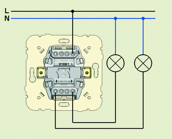

Senti написал : надо на 1-вход верхний подать фазу. На нижнии входы подсоедить ламочки. На другой конец лампочки подать 0. Не закоротит схема ?
Все верно. На рисунке выключатель не много не такой (без подсветки), но сути это не меняет :)

А хрен его знает какой тип на нем не написано :) По ходу турецкий какой то.
Палецкий написал : Все верно. На рисунке выключатель не много не такой (без подсветки), но сути это не меняет
Спасибо. Попробую так подключить. А если есть понижающий трансформатор на 12 вольт переменного тока. Схема не меняется ?

Senti написал : Схема не меняется ?
..нет

Может, вопрос, конечно, глупый... Но все же... Ситуация та же - нужно подключить двухклавишный выключатель на две условные лампочки. Из стены выходят четыре провода Раньше на этом месте выключателя было 2 - по одной клавише - и все было просто и логично - каждой клемме по проводу. А сейчас - три клеммы. Метод научного тыка не помог, максимум что получилось - вторая лампочка горит только при выключенной первой (как раз, видимо, по схеме от Палецкого получилось - фаза на верхнюю клемму, провода к лампочкам - на нижние, один провод остался неподключенным). Чего делать - ума не приложу.

НеЭлектрик написал : Чего делать - ума не приложу.
Купить двухклавишный проходной, там есть возможность использовать два питающих провода ...

services Почему "проходной", а не просто выключатель? И зачем для выключателя питающие провода, если выключатель ставится в разрыв фазного провода?

avmal написал : Почему "проходной", а не просто выключатель?
просто выключатель, вход на одну фазу,а в проходном можно две независимых ( с разных автоматов )
avmal написал : И зачем для выключателя питающие провода
имел в виду две фазы, а зачем наверное не надо пояснять )
avmal написал : выключатель ставится в разрыв фазного провода?
правильно, также есть и специальные выключатели с разрывом и нуля, + есть выключатели с подсветкой, которой требуется также нуль... в данном случае лучше тот что я написал верхнем посте, раз там стояли два одноклавишных, мало ли, что там наделано, встречал такое, что на одном ноль рвался, а на втором фаза ...

services написал : просто выключатель, вход на одну фазу,а в проходном можно две независимых ( с разных автоматов )
Простейший двухполюсный выключатель.

Либо такой )
