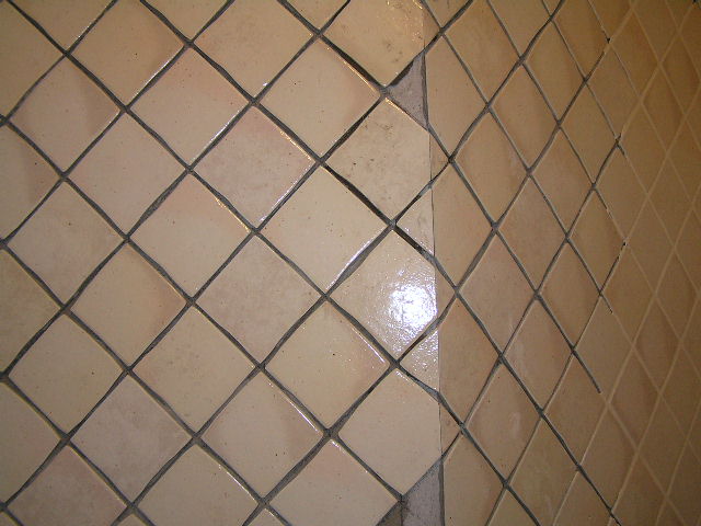

2Морковьев Фенька такая . Сейчас именно такую кладу . Только номера до 1-12 . Как укладывать ? Решили на стене сделать "сетку" , рисованную каранданом 104 : 104 . К тому же так проще - сбиться крайне тяжело , т.к. плитка "виртуально" уже положена . В моем случае эта сетка была очень важна - присутствовала в основном диагональная укладка .

2Морковьев Такая у Вас? Извиняюсь , что фотка сжата . Интернет спутниковый - глючит gprs.

[QUOTE=Морковьев] Я Вам утверждаю - ПЛИТКА ВСЯ НЕРОВНАЯ . И в размерах и по всякому . Сделано это умышленно . Заранее создавались разные формы (в Вашем случае 1 - 20, в моем 1 - 12) . Как её укладывать я написал . Но чувствую что это все Вы не оценили.

Я Вам утверждаю - ПЛИТКА ВСЯ НЕРОВНАЯ . И в размерах и по всякому . Сделано это умышленно . Заранее создавались разные формы (в Вашем случае 1 - 20, в моем 1 - 12) . Как её укладывать я написал . Но чувствую что это все Вы не оценили. Что , опять не понятно?
Морковьев написал : Одного не пойму - это все зачем?
По дизайну так положено . К тому же, если будет класть плиточник то у него не будет "кояков" - плитка - то кривая ;)
