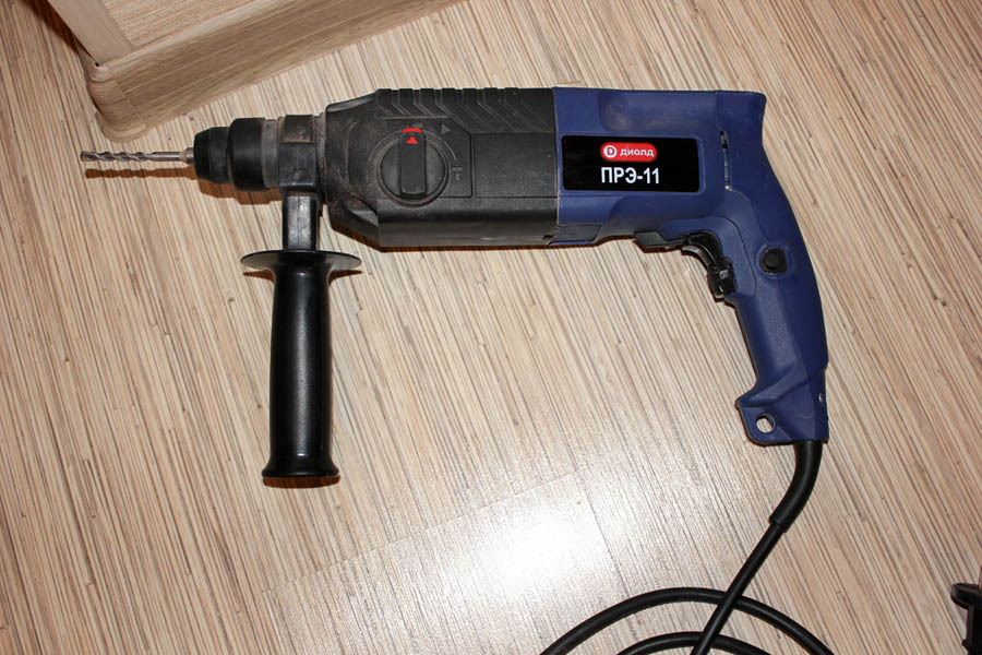

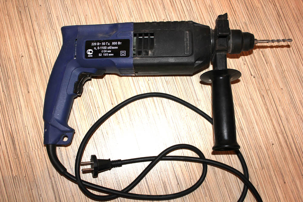

Сегодня как раз пару отверстий дома сделал ПРЭ-11

вариация на тему 2-24 от БОШ?

Да, клон 2-24 (з/ч взаимозаменяемые), вполне удачный, проблем с ним нет, брак в диапазоне гарантийный с 11 года 0,89% средний (т.е. меньше одного выхода из строя на 100 проданных за гарантийный год). В хозяйстве он у меня уже почти 3 года, но для работы мне перфоратор редко нужен по дому, потому в большинстве лежит на балконе. В год обычно нарабатывает не более 10 часов летом на даче по мелочам.

Блин фсё заманчивей и заманчивей... По фото непойму, основная ручка обрезинена? А корпус редуктора пластик?

Обрезинки нет (как и у них http://www.citilink.ru/catalog/power_tools_and_garden_equipments/drills_and_hammers/hammer_drills/610476/ ), корпус пластик (как и большинство горизонталок)

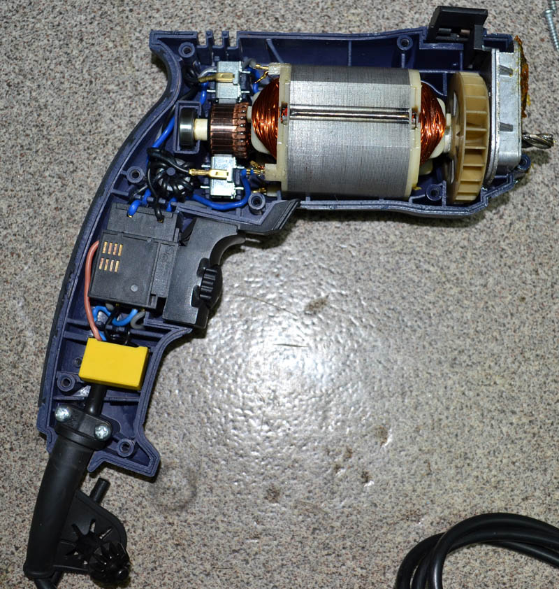

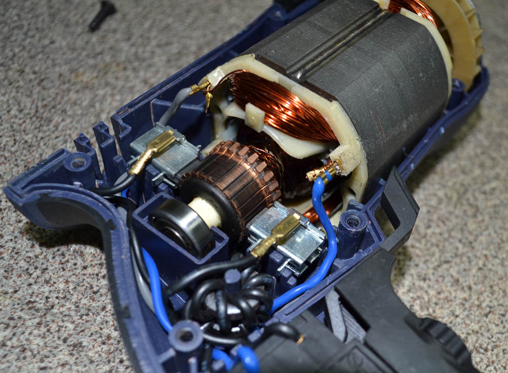

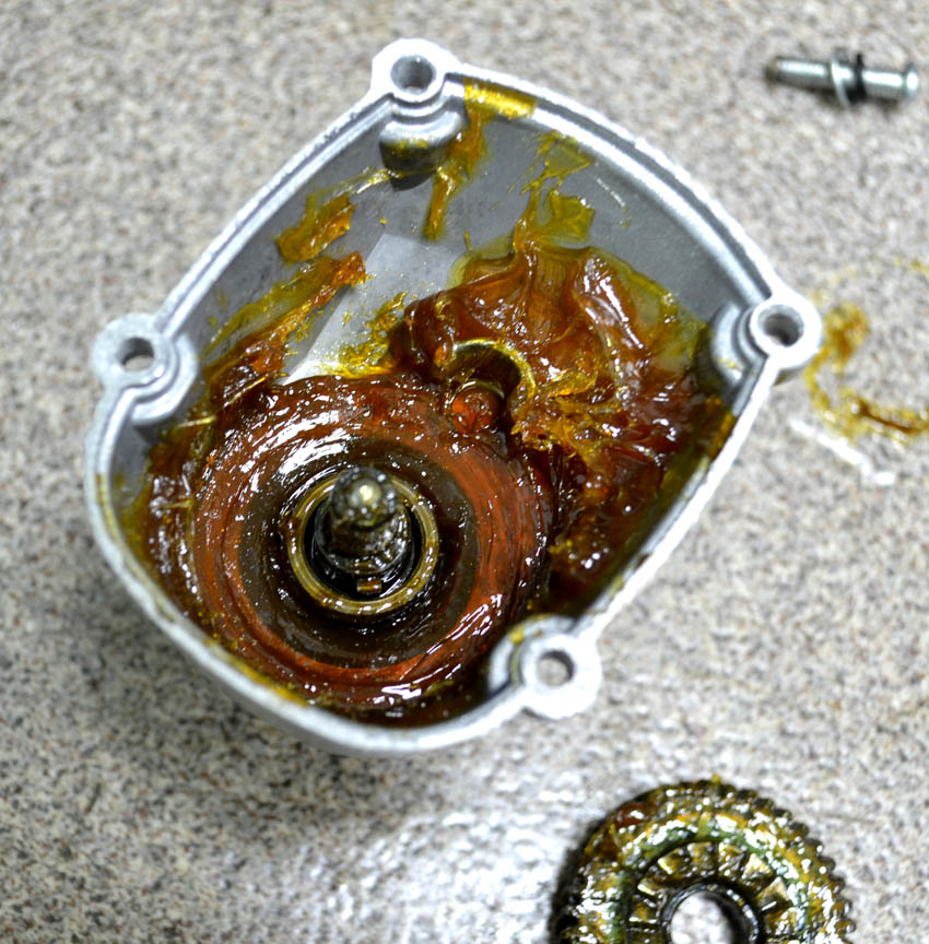

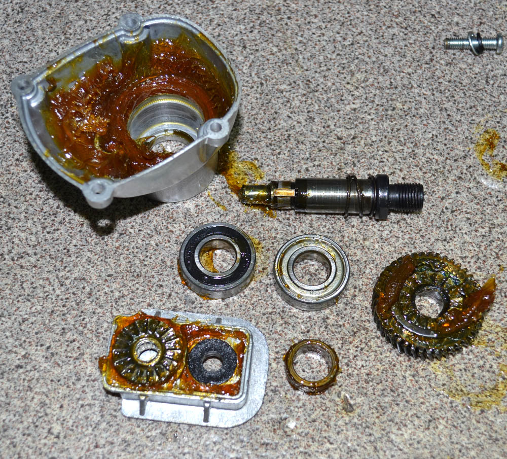

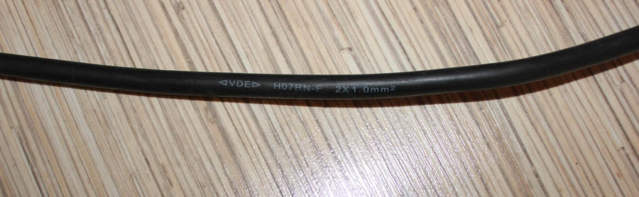

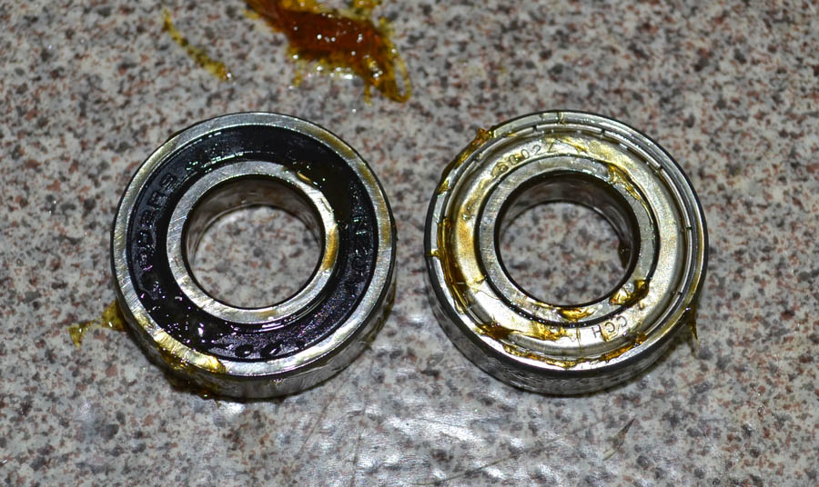

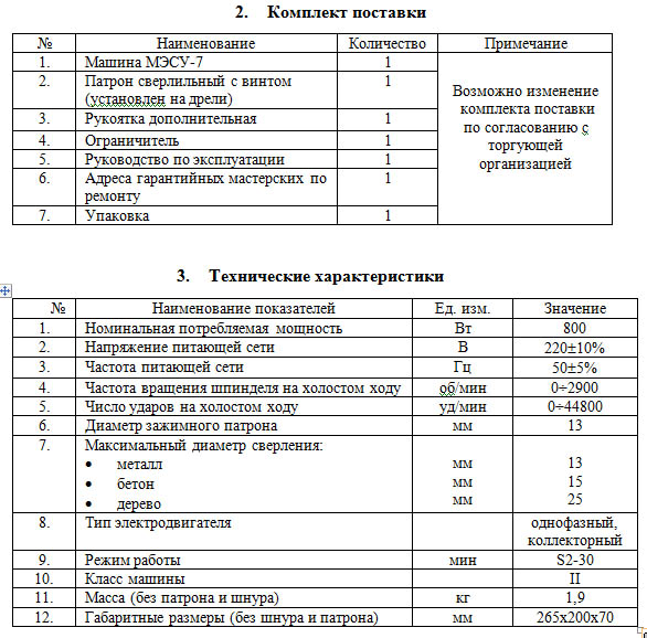

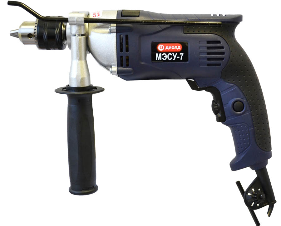

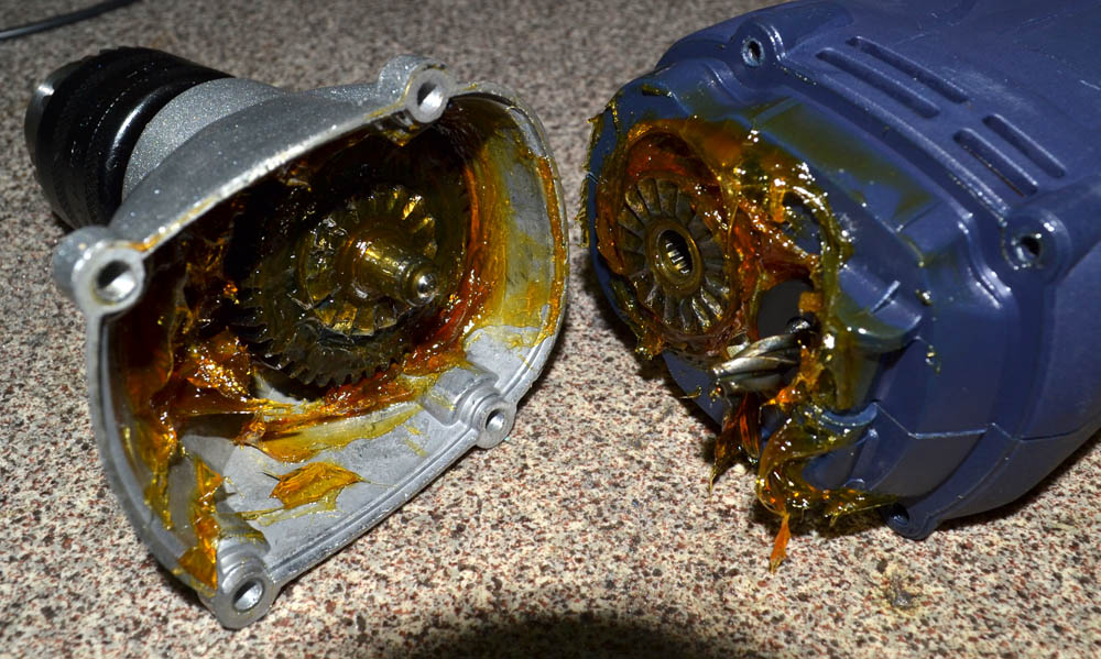

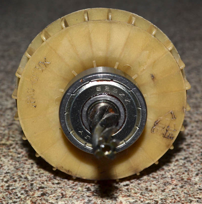

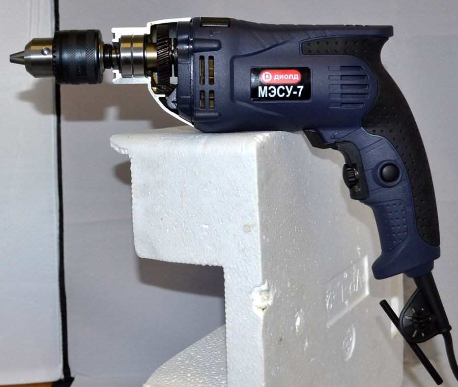

**Буду продолжать периодически выкладывать фото изделий в разборке
МЭСУ-7**
Эта ударная дрель в линейке уже давно (около 7 лет)
Это одна из дрелей в линейке ДИОЛД с двумя шарикоподшипниками на шпинделе (таких в линейке 5 : МЭСУ-2-01, МЭСУ-6-01, МЭСУ-7, МЭСУ-8, МЭСУ-9, может в дальнейшем еще одну из них в разборке выложу)

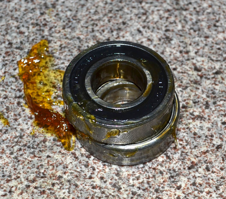

Два подшипника один серии RS (металлические пыльники с резиновым покрытием с двух сторон) другой Z (металлические пыльники с двух сторон) В основании шпинделя игольчатый подшипник.

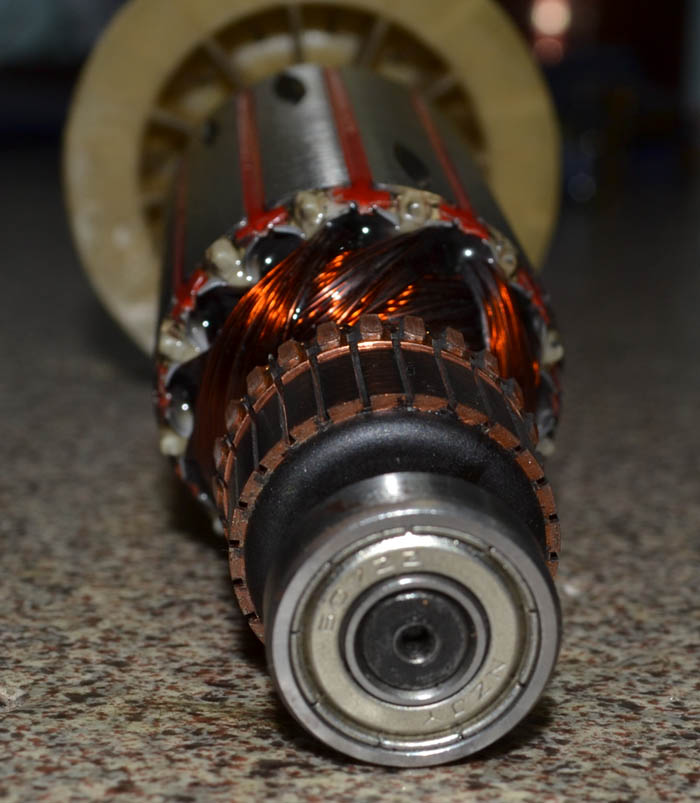

На якоре с двух сторон подшипники серии ZZ Стандартная защита от радиопомех и ЭМС.

kalinkin написал : Буду продолжать периодически выкладывать фото изделий в разборке
полезно, спасибо!!! Подскажите, кнопка какого производителя стоит на этой дрели?
