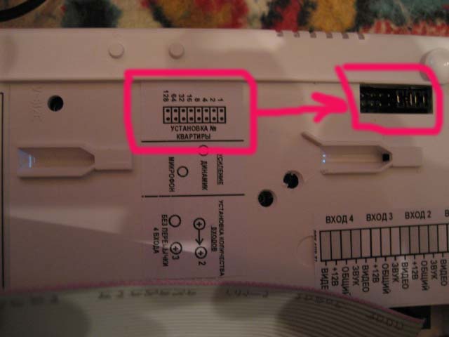

Добрый день! Подскажите как выставляется номер квартиры (перемычками), имея такую схему? если перемычка стоит на 2 и 128, то какой это номер квартиры?

Исходя только из приведённой картинки, можно предположить, что номер квартиры определяется простым суммированием чисел на ячейках с установленными перемычками.

А если у вас номер 400 или 500?

Вы укажите модель домофона, тогда подумаем...

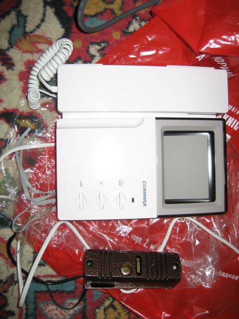

вот такой: Видеодомофон Commax DPV-4HP XL но дело не в нем, у любого домафона (видио или нет) есть такая схема!!!

Теперь ясно. Номер квартиры в Коммаксе не устанавливают. Вы полезли не в те дебри.:) Какая панель на подъезде?

Смотрите вложенный файл :nо: Панель на подъезде цифровая название не помню, разобрал свою трубку домофона и там есть такая схема

sergey_sav написал : Номер квартиры в Коммаксе не устанавливают
Возьмите любую цифровую панель... я не знаю что в ней устанавливают, но в квартире у абонента в трубке выставляют эти перемычки, так и в данном коммаксе!!!

2umkas не установите вы номер больше 255, да и не может в подъезде быть больше квартир

Так... перемычка на 2 и 128 = 130 :confused:
в моем подъезде 86 квартир, пусть моя последняя, тогда как?

umkas написал : Возьмите любую цифровую панель... я не знаю что в ней устанавливают, но в квартире у абонента в трубке выставляют эти перемычки, так и в данном коммаксе!!!
Возьму любую цифровую вызывную панель... нормальную :) Все установки и программирование осуществляется именно на ней. У Вас же случай уникальный, что и сказано в аннотации на видеодомофон. :) =Уникальный модифицированный 4-х проводный монитор видеодомофона Commax DPV 4HP-XL предназначен для полнофункциональной работы с цифровыми многоквартирными домофонами типа RAIKMANN CD1803, CD2000 и CD3000.= :o Тут действительно номер квартиры выставляется на самом домофоне по принципу двоичного кода(как это делается в домофоне RAIKMANN)
