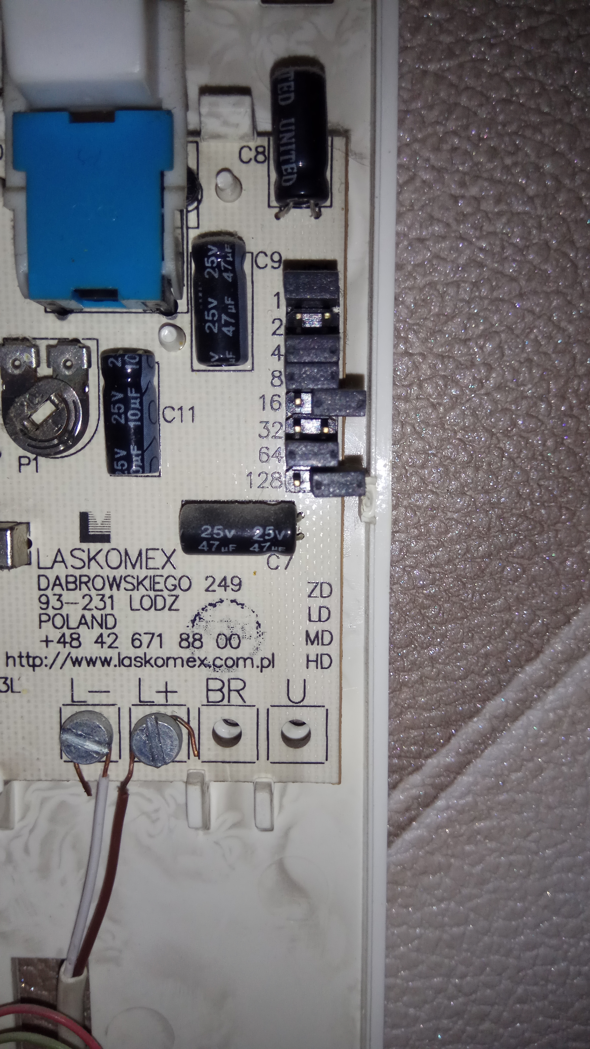

Нужно перепрограммировать номер квартиры домофона. Помогите разобраться.
Какой номер запрограммирован посредством перемычек? Какой цифре равны те, что стоят на половине?

23.03.2022 в 17:49:56
Как определить смещение? Фактический номер квартиры не совпадает с установленным на перемычках.

Navalny. A. написал: Какой номер запрограммирован посредством перемычек
Сложите числа, написанные напротив установленных (замкнутых) перемычек.
Navalny. A. написал: Какой цифре равны те, что стоят на половине?
Разомкнутые не учитываются.

Navalny. A. написал: Фактический номер квартиры не совпадает с установленным на перемычках.
Иногда так делают специально, чтобы домофонили только те, кто знают "виртуальный" номер квартиры. И не звонили "мимокрокодилы".
