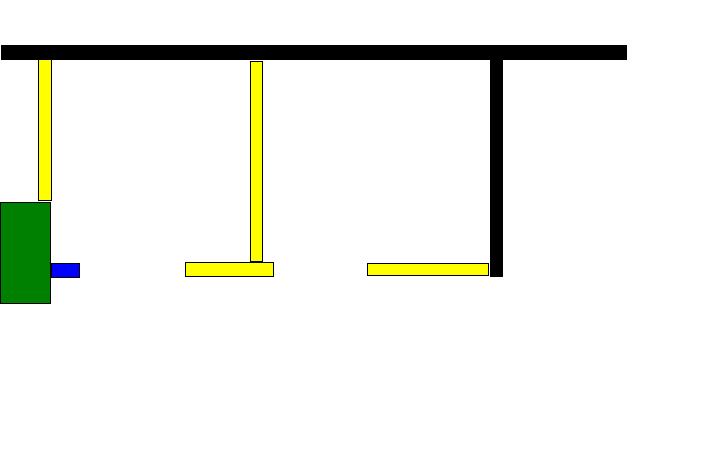

возводятся стены санузла. см. приложенную картинку. черным цветом показана бетонные плиты. желтым - возводимые вновь перегородки из гипсовых блоков.зеленый - вентиляционный короб.
мучают следующие вопросы:
1 - имеет ли смысл шумоизолировать новые перегородки при помощи пробки от пола и бетонных стен? боковой гранью нижние блоки будет соприкасаться с поддоном санузла, который лежит на листе похожем на ДВП. бетонные плиты имеют с поддоном контакт.
2 - имеет ли смысл отделять вент. короб от санузла перегородкой? не станет ли венткороб в случае показанной на картинке отличным каналом передачи шума от соседей и соседям?
  1. перегородка показанная синим цветом получается шириной порядка 10см. Как лучше ее выложить такой ширины, так чтобы она потом не свалилась? Без непосредственного крепления к венткоробу при помощи штырей других вариантов пока нет.

короб - армированный железобетон. он по сути является прямым акустическим каналом к соседям, поэтому и возник вопрос. сейчас слышно шум от вентилятора соседей. не очень хочется чтобы соседей доставал шум текущей воды в ванну.
жил раньше в п44м, там санузел был из гипсолита. Разговор соседей можно было услышать только внутри санузла.
По поводу пробки. Лично мое мнение. Чем она пригодиться, так это в новостройке скомпенсирует прогибы потолка, если сверху начали ремонт позже чем Вы поставили стены из ПГП.
По поводу улучшения звукоизоляции. Скажите как это можно проверить. Доступ в помещение где все перегородки поствлены через пробку у меня есть.
По поводу "синей" перегородки. Если она будет из ПГП, то я (ИМХО) свзял бы ее с коробом или сделал бы так, что бы короб остался за стенами из ПГП и не "контачил" с ними.
вот и у меня такой же выбор. если не изолировать остальные стены, то наверное и нет смысла изолироваться от короба.

синюю перегородку тогда буду из пгп ставить с креплением каждого ряда гвоздем заделанным в вент короб. другие варианты могут быть? делать добор из бруса в 10см для коробки как то не очень хочется.
Там если почитать "поглубже". Emerlad делал подобное. И делал пазом всторону двери и в паз металич. пластину от пола до потолка.
ИМХО: и дверь лучше к этой "синей" стене ничем не крепить.

да, тоже есть такая мысль. только я хочу профиль 20 х 20 металлический.
не крепить даже пеной? с той стороны как раз петли планируются.

да можно и из ПГП и из ПС и как угодно, у как хорошо будет держать, точнее развалится/неразвалится зависит от реализации
DMF написал :
дык и не придется, 10 см это чистое расстояние до коробки или потом будет запас для пропенивания? в любом случае этот вариант будет гораздо прочнее ПГПшного, я у себя так собираюсь сделать заужая проем в ванную
Tony_K написал :
еще пара см остается.
DMF написал :
я собираюсь ставить перегородке (в вашем случае к коробу) ПН, в него ПС со вставленным 45ым брусом, то же самое ставлю ближе к коробке, связываю две "колонны" теме де профилями, если жествость будет недостаточна, в связующие профиля напихаю брусков (хотя думаю это излишество) и обошью ГВЛом. НО! мне надо зуазить существующий проем, поэтому работу с раствором исключаю
у вас все опять же от конструкци зависит - перекрытие над коробкой будет из ПГП? тогда я бы сделал вашу "синюю" из ПГП - все равно грязь разведена будет
