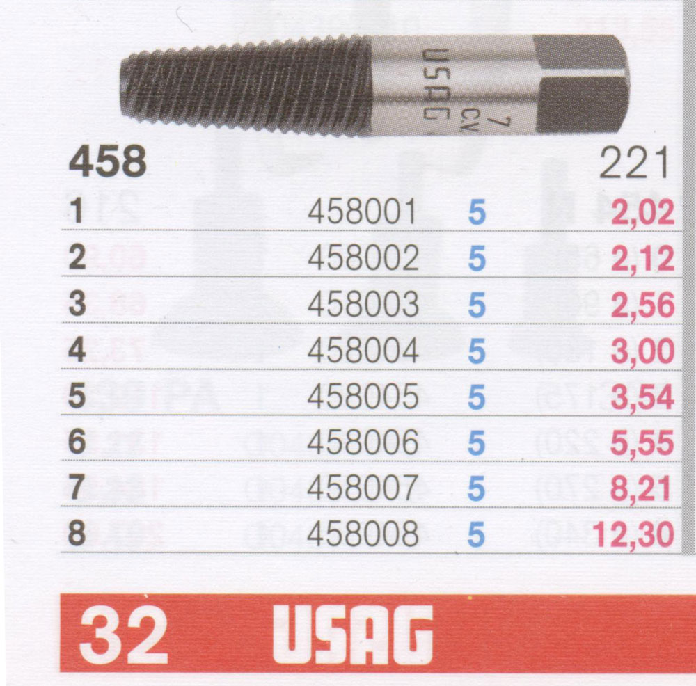

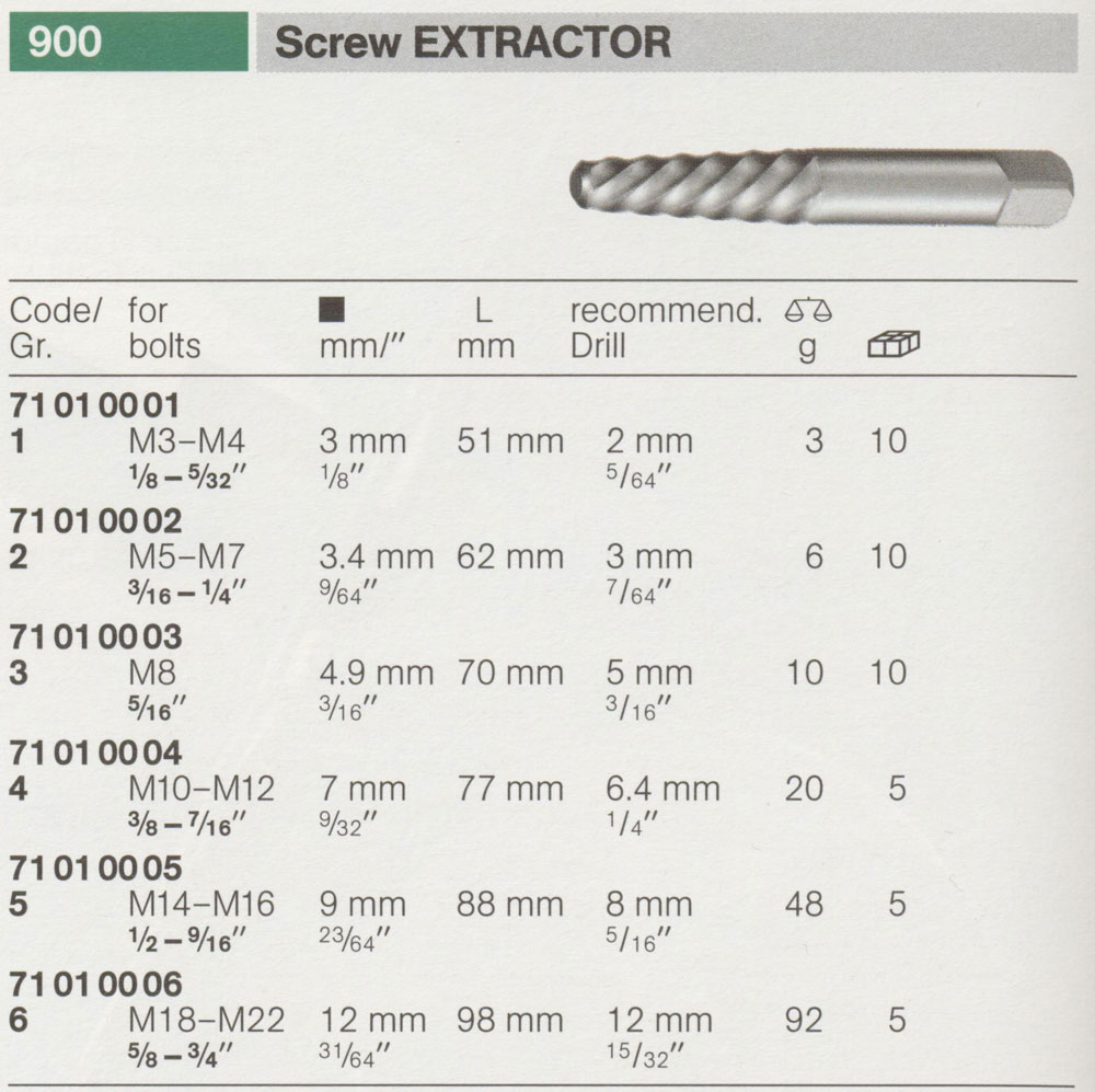

Vasskarr написал : С удовольствием посмотрю, если выложите фото
Пожалйста, смотрите... USAG, и STAHLWILLE/
Викторыч
Викторыч
Томск
Сообщений: 9117
04.01.2008 в 10:25:32
Alex___dr написал : Сообщение от Vasskarr С удовольствием посмотрю, если выложите фото
Человек фото просил, а не картинку с тырнета. То то и оно, что нету. Что толку знать, что где-то есть когда в магазине сплошь китай, причем дерьмовый :(. Еще хотелось бы фотку человека, которому реально удалось с помощью экстрактора вывернуть обломок приржавевшего (а именно такие, как правило, и рвутся) болта, желательно М5, М6.

Alex___dr написал : Пожалйста, смотрите... USAG, и STAHLWILLE
Спасибо, познавательно:).

Викторыч написал : Человек фото просил, а не картинку с тырнета. То то и оно, что нету. Что толку знать, что где-то есть когда в магазине сплошь китай, причем дерьмовый
Если их нет в Ваших (А возможно, что вы плохо искали, если искали вообще..) магазинах, то это не означает, что не ни где...
