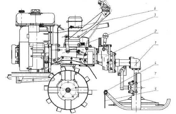

bioferm написал :
  1. Купить Агро. Его плюсы - более мощный аппарат и похоже надежный, минусы - цена с навесным зашкаливает за 60 т.р. и неясно, какая у него роторная косилка, а с консольной по моим кочкам боюсь покосить нормально не удастся.
НМБ-1 выпадает из рассмотрения, т.к. он дороже без серьезных преимуществ (вывод после прочтения статьи КонстанТима), а его Заря сложновата в конструкции и это плохо.
bioferm вы похоже не обратили внимание почему агро получается выше по цене.
на него можно поставить только активную фрезу сзади мотоблока.
на НМБ-1 фрезы ставятся вместо колес. это основное отличие. и оно определяет агротехнику с мотоблоком.
на Агрос стоит дифференциал с жесткой блокировкой; на НМБ-1 колеса вращаются синхронно. т.е. Агрос будет легче поворачивать.
Агрос и НМБ-1 практически одинаковы по ширине 85 и 80 но у Агрос мотор сильнее выступает вперед. и длина у него на 30 см больше.
врядли это серьезно затруднит маневрирование.
по компоновке мотоблоки похожи ,
отличия .
Агрос
тип сцепления ─ коническая муфта;
тип редуктора ─ шестеренчатый;
У НМБ-1 сцепление многодисковое, мокрое, с диафрагменной нажимной пружиной тип редуктора ─ шестеренчатый с конической шестерней
а вот с валами отбора мощности вопрос к Виталий С как в Агрос происходит включение снегоубощика.? в НМБ на вал ставится редуктор с ручкой ключения а к нему навешивается снегоубрщик или косилка. соответственно этой ручкой и включается вращение навесного оборудования. устроиство хорошо видно на втором фото.
а как сделано в Агрос ?

alex_k написал : а вот с валами отбора мощности вопрос к Виталий С как в Агрос происходит включение снегоубощика.? в НМБ на вал ставится редуктор с ручкой ключения а к нему навешивается снегоубрщик или косилка. соответственно этой ручкой и включается вращение навесного оборудования. устроиство хорошо видно на втором фото.
Вал отбора включается/отключается рычагом на коробке.
