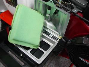

Миша_30 написал : Вот свеженькая статья по двигателям http://sad-ogorod.com.ua/cultivator/useful/a40/
единственно что полезного подчерпнул из этой статьи, что на калужском движке нужно переделать воздушный фильтр. кусок поролона мало чего отфильтрует.
а фото фильтров от загубленных движков действительно страшные.
сравнение движков не понравилось.
что сравнивают у B&S c HONDA-GX160 и Robin-Subaru EX-17 совершенно непонятно.
по B&S даже серию движка не указали. попробуй догадайся что это такое B&S-6,0

Я читал, решил переделать воздушный фильтр только не определился с чего поставить на свой НМБ-1. По поводу копки, маленькие грунтозацепы подходят как нельзя лучше потому, что не боишься повредить ботву, а при окучивание не всегда есть время вовремя окучить, поэтому ставлю большие колеса 500-600мм, по поводу окучника, я пробовал простым и дисковым понравился дисковый намного легчи, я не навязую навеску, какая у меня есть просто делюсь своими впячетлениями в процессе проб и ошибок.

WWR написал : решил переделать воздушный фильтр только не определился с чего поставить на свой НМБ-1.
а вариантов немного ,
самый простой вариант добавить фильтр из бумаги главное не переборщить с количеством ,
наудачу можно от Бригсов подобрать фильтр в имеющийся корпус,
но скорее всего не прокатит.
или вообще менять целиком коробку с фильтром
брать от бригса или китайских клонов Хонды

Статью читал. Надо думать о фильтре - единственный вывод.

bioferm написал : Надо думать о фильтре - единственный вывод
посмотрите как сделано у Хонды
инструкция на мотор Pdf на русском
http://www.norma-t.ru/catalog/files/efco/kult/dvig-kult-hondagx160.pdf
о фильтрах стр 8-9 и 21-22 уход за ними
