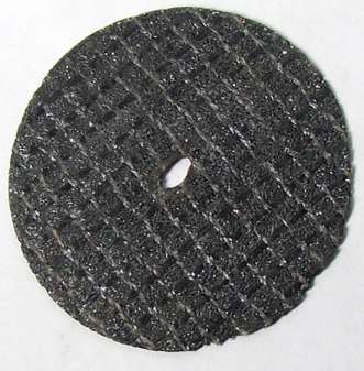

2парадокс Уважаемый Парадокс, мне не повезло с дисками 28818. Отверстия в них оказались великоваты, и даже не всегда круглые. В результате очень сильные биения на высоких оборотах, машинку жалко, пользоваться дисками поэтому не могу. Что скажете?

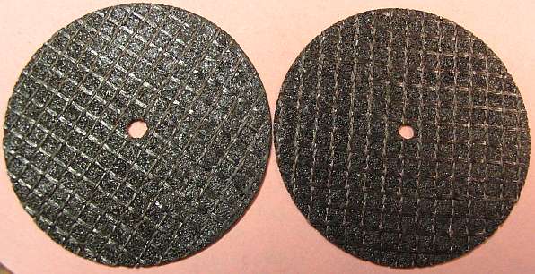

2парадокс Об отрезных дисках Сначала об армированных дисках 28818 D=38 мм. В упаковке 5 шт., из них 2 - с отверстием D=2,2 мм, а остальные - с бОльшими. По каталогу (бумажному) предусмотрено отв-е D=1,8 мм. На фотографиях: наихудший из 5-ти диск (20 кб) отверстие в нем (10 кб)
еще 2 диска (46 кб)

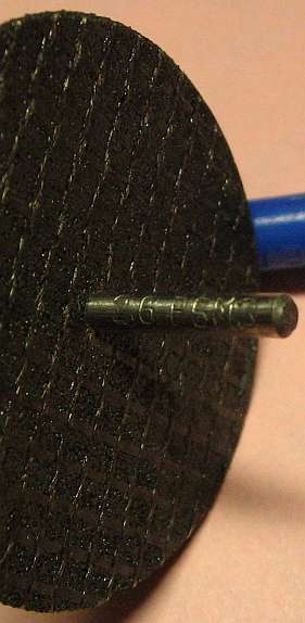

в отверстие одного из дисков для измерения диаметра введено сверло D=2,6 мм (20 кб) Биения при запуске бормашины на максимальные обороты (15 тыс.) выглядят устрашающе. До последнего времени отцентровать эти диски не получалось. Тем, что похуже, поработал на оборотах 7 тыс. самодельной машинкой - ее не жалко :) Однако сегодня как-то удалось зажать "хороший" (т.е. с отв-ем 2,2 мм) диск без биений - это радует...

15.06.2006 в 00:30:50
бардак... пишите в личку- или громко, какую компенсацию хотите- замену или учет цены в заказе. от ответственности никогда не бегал.
