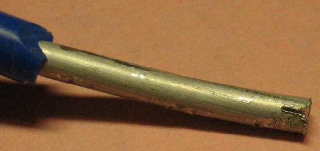

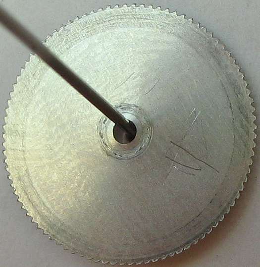

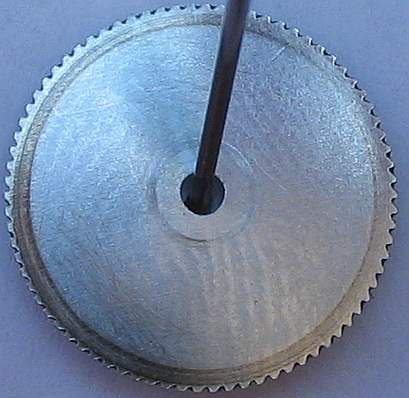

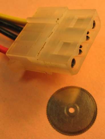

2парадокс Отрезные диски из пружинной стали предлагается использовать по дереву, пластикам и цветным металлам. Диском D=16 мм (22 кб) я разрезал для пробы вот такой компьютерный разъем питания (10 кб). Увы, рез был неточный, и по ходу диск проскользил вдоль латунной детали - гнезда. Увидев печальный итог работы первого диска, решил вторым с D=19 мм (30 кб) попробовать попилить
алюминиевый провод (15 кб) D=3,5 мм. Состояние обоих дисков видно на снимках...

Тут поменять тоже можем, но в данном случае Вы явно перестарались- диски толщиной 0.1мм предназначены для очень тонких работ по тонким и мелким материалам же. Ощущение по фото- могу, конечно и ошибиться- имел место перегрев и отжиг дисков. Для грамотного заключения необходимо знать обороты и время обработки. Тем не менее, жду пожеланий по форме компенсации.

парадокс написал : Ощущение по фото- могу, конечно и ошибиться- имел место перегрев и отжиг дисков. Для грамотного заключения необходимо знать обороты и время обработки.
С разъемом работал, вероятно, минут 5. Проволоку пробовал пилить 1-2 минуты. Обороты - 7 тысяч согласно шильдику двигателя.

маловато для перегрева. но пока остаюсь при своем мнении. для силовых работ эти диски все равно не подходят.

а Вы в общем, правы- только для тонких работ, именно спичечных размеров, понятное дело, по всем перечисленным материалам. пропилы- пазики по золоту делают, например. Мое мнение все-таки про температуру- диск очень тонкий и перегреть его легче легкого, ему необходимо или охлажнение, или перерывы частые- 5 мин без перерыва могло перебор.
15.06.2006 в 18:28:22
парадокс написал : 5 мин без перерыва могло перебор.
Да я с перерывами. Остывает он мгновенно. Видимо, надо в инструкции указать предельную толщину материала. Я могу представить, что пластмасса разъема была "тяжелой", да еще латунь попала под зуб. но чтобы чистый алюминий мигом съел несколько зубов... Это уж какая сталь должна быть! 2km и еще: что сейчас принято называть пластиком? В мое время :) так назывался материал на основе гетинакса с декоративным покрытием.
