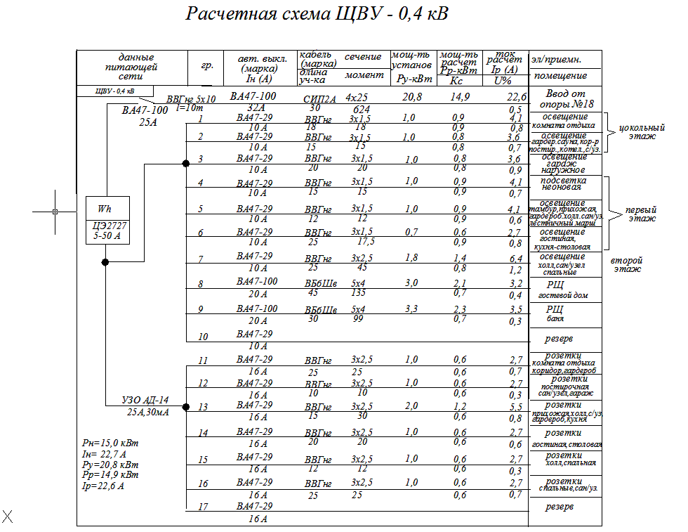

4Серый написал : не заморачиваются они с расчетами.
Может у Вас и не заморачиваются... А в некоторых конторах просчитывают, в качестве примера...

sergey_sav написал : Может у Вас и не заморачиваются... А в некоторых конторах просчитывают, в качестве примера...
и что? нагрузки на бумаге соответствуют реальным нагрузкам:ни одного эл.прибора мощнее 600Вт?

4Серый написал : и что?
И то. Нагрузки смотрите внимательнее, есть и поболее 0,6 кВт. И присутствует расчёт, а не формула "с потолка"... ;)

sergey_sav написал : Нагрузки смотрите внимательнее, есть и поболее 0,6 кВт
прошу прощения:кое-что пропустил.
sergey_sav написал : присутствует расчёт, а не формула "с потолка"...
откуда они ее взяли я не знаю. почему тогда на розеточную группу нагрузкой 600Вт автомат 16А.должен быть 4А

4Серый написал : должен быть 4А
А это кто Вам сказал? Это что, цеховая установка, где оборудование строго привязано к линии? ;)

2sergey_sav а то, что те "проектировщики" не знают, что не существует провода СИП-2А 4*25..? может эту картинку срисовывают поколениями.. и кто то один раз выполнил,
  • посадили мартышку, она и перерисовывает.. она, эта ошибка, отбивает желание изучать схему.. о профессионализме можно забыть. хотя чуток от темы.

АлдарКосе написал : может эту картинку срисовывают поколениями.. и кто то один раз выполнил,
Не спорю. Ошибок в проекте много, чистая перепечатка с болванки. Виноват, привёл неудачный пример... первый попавшийся под руки...:o
Но привел таблицу не для её обсуждения, а в качестве примера (пусть и неуклюжего), что в проектах и расчётах применяют не короткие формулы из серии "мы так всегда считаем"... К тому же фрагмент "проекта", как и он сам полностью переделывается по ходу работ и ничего общего с "оригиналом" иметь не будет... кроме стен, и то частично переделанных

АлдарКосе написал : "проектировщики" не знают, что не существует провода СИП-2А 4*25..?
А также не знают создатели каталогов на Ruscable.ru и ЭТМ, а также производители Камкабель, Севкабель, Электрокабель... с чем их и поздравляем... ;)

sergey_sav написал : А также не знают создатели каталогов
Главное, что в официальных бумажках маркировка по новому ГОСТу. А информация на сайтах иногда столь же достоверна и актуальна, как и надписи на заборе...

sergey_sav написал : Это что, цеховая установка, где оборудование строго привязано к линии?
это подгонка мощности на бумаге.а в жизни утюг(от1.7кВТ) и пылесос(от 1.2кВт) включать будут и в ту розетку которая по проекту на 0.6кВт расчитана.

И при этом не обязательно в других розетках линий будет включена номинальная (прописанная) нагрузка. А если будет превышена суммарная нагрузка на нескольких линиях, то на это есть "контролёр" - вышестоящий автомат. Вы что предлагаете в доме всю аппаратуру строго привязать к розеткам и автоматам?
