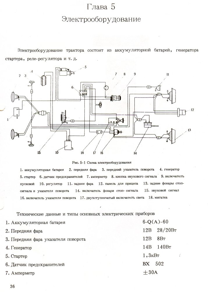

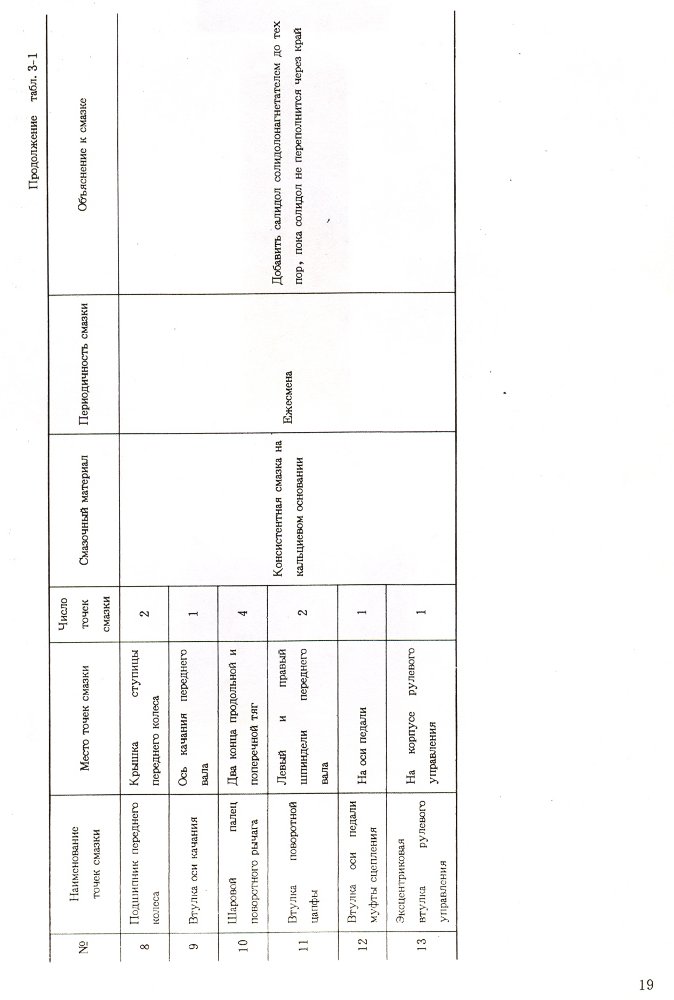

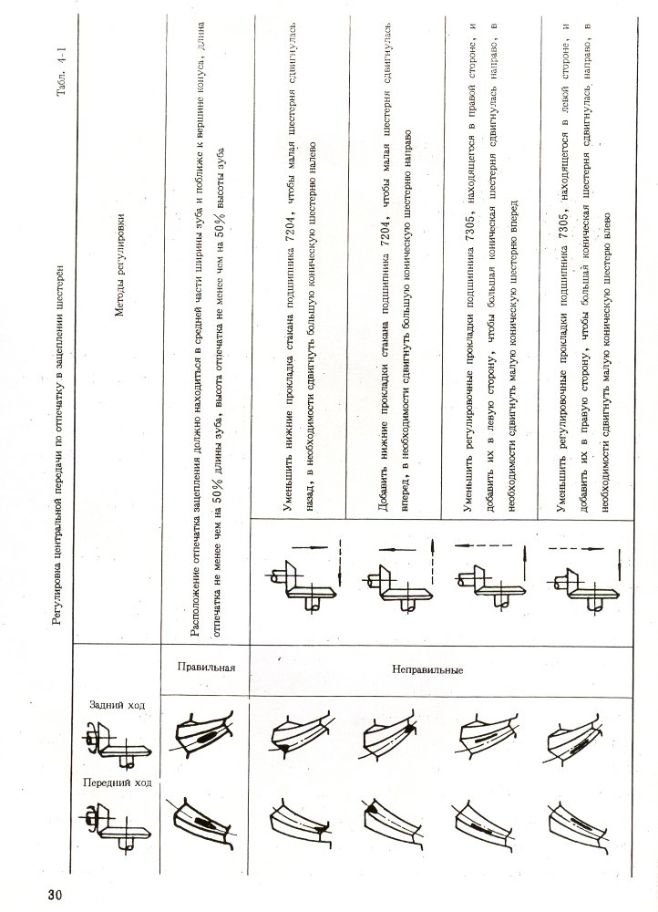

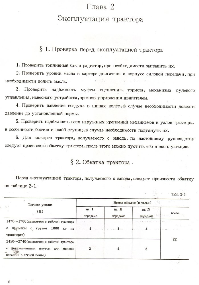

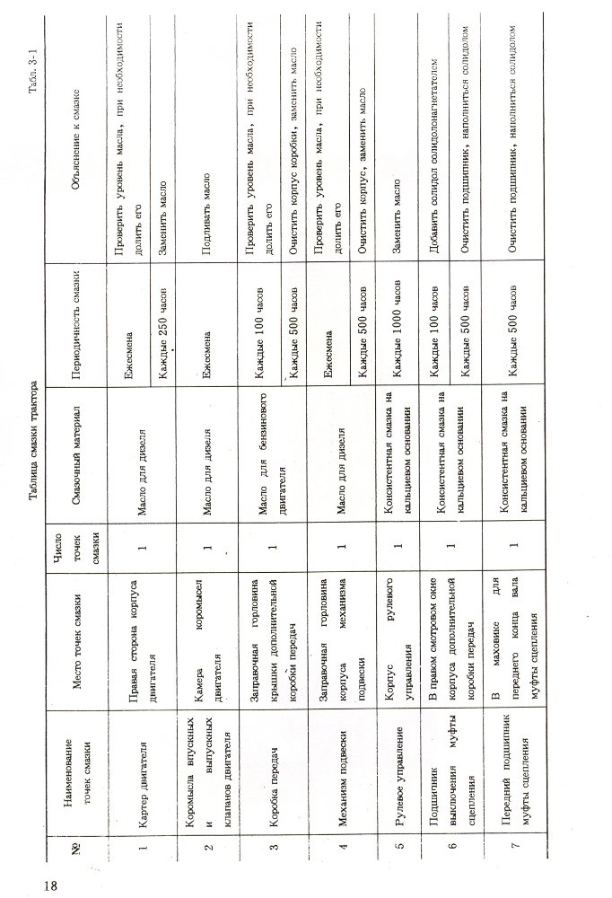

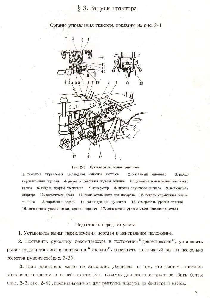

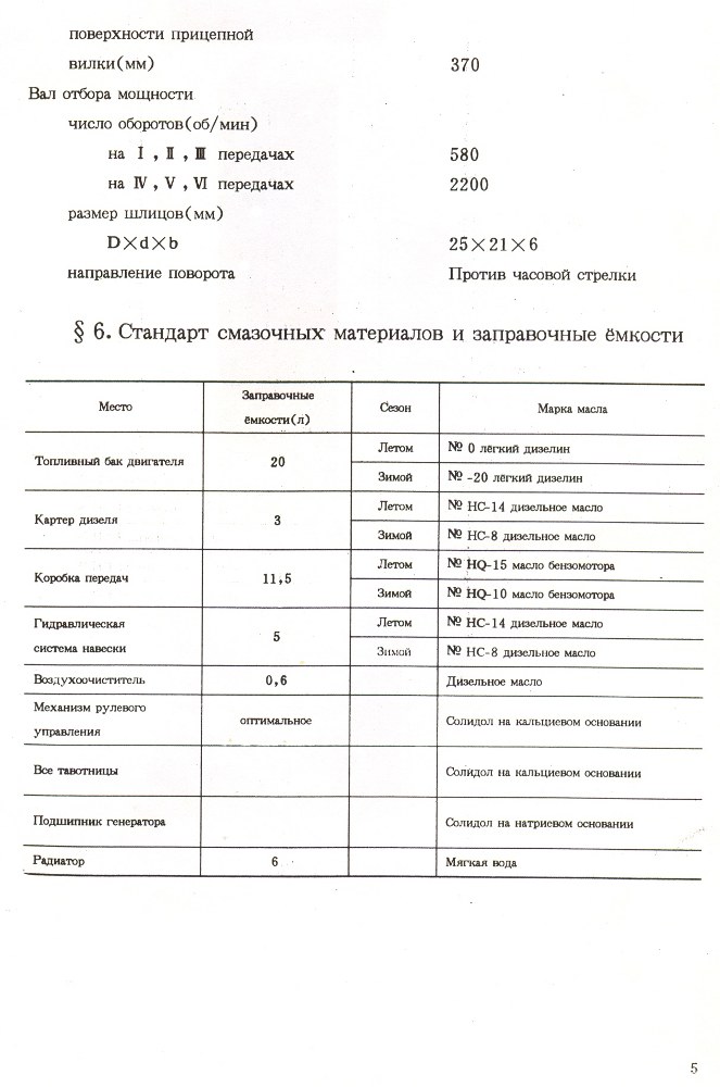

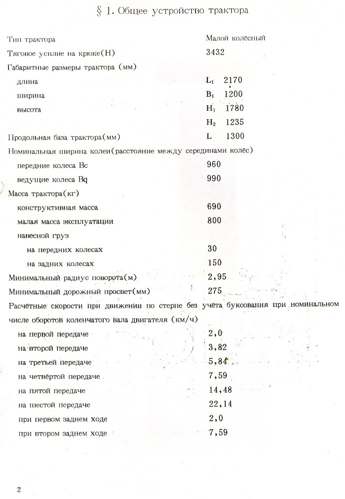

Спасибо Ieronimus, прислал: Трактор "Синтай"-120 Руководство по эксплуатации и уходу Выкладываю. Страницы: 01-08

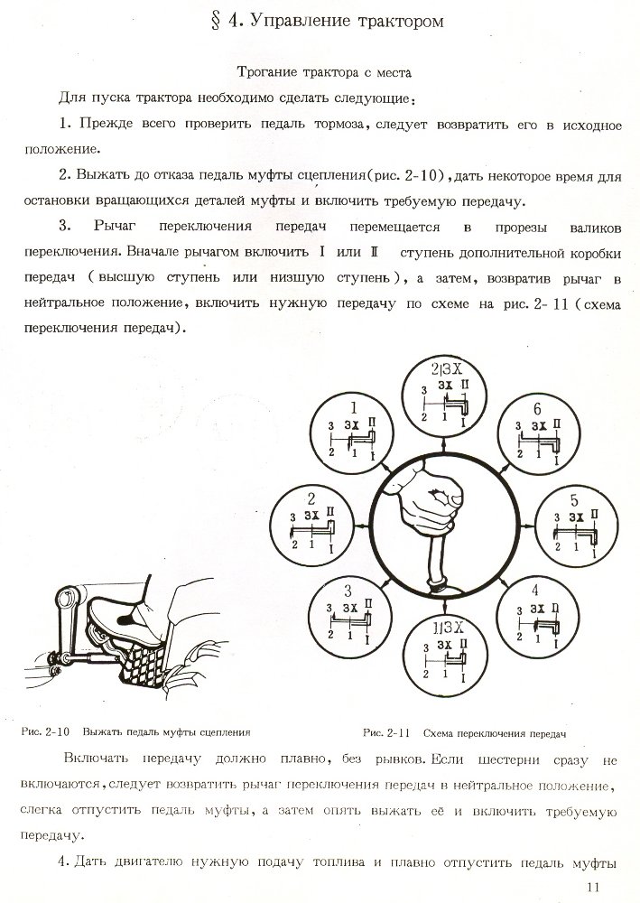

Страницы: 09-16

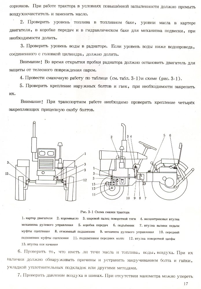

Страницы: 17-24

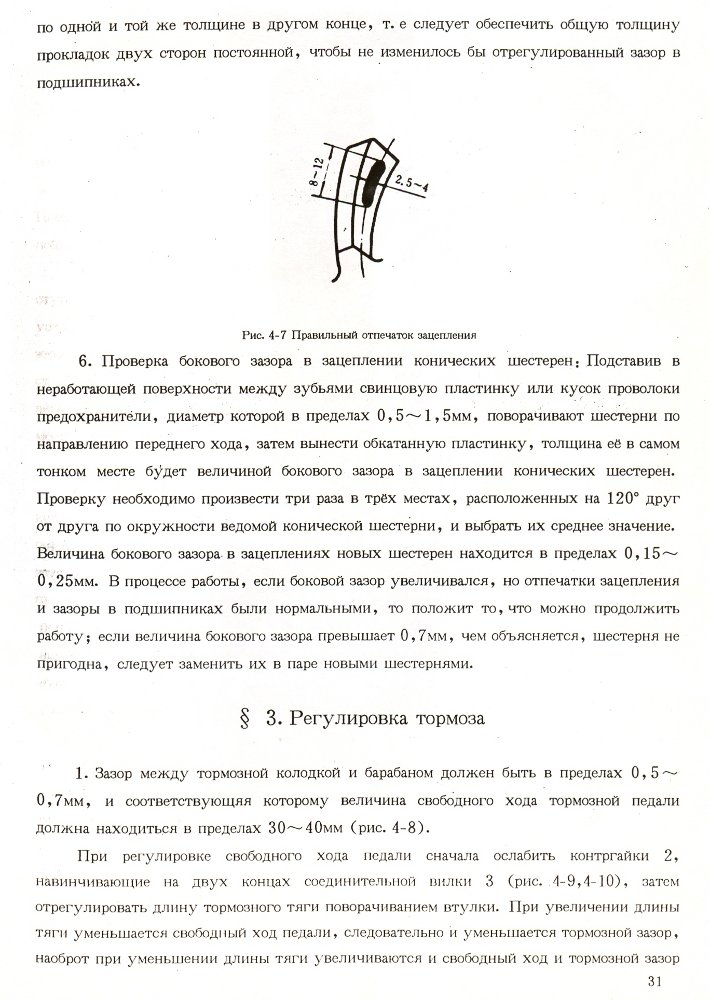

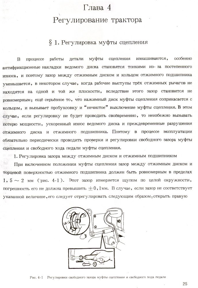

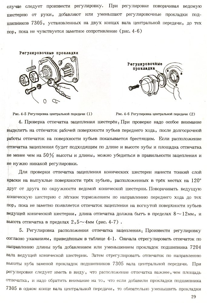

Страницы: 25-32

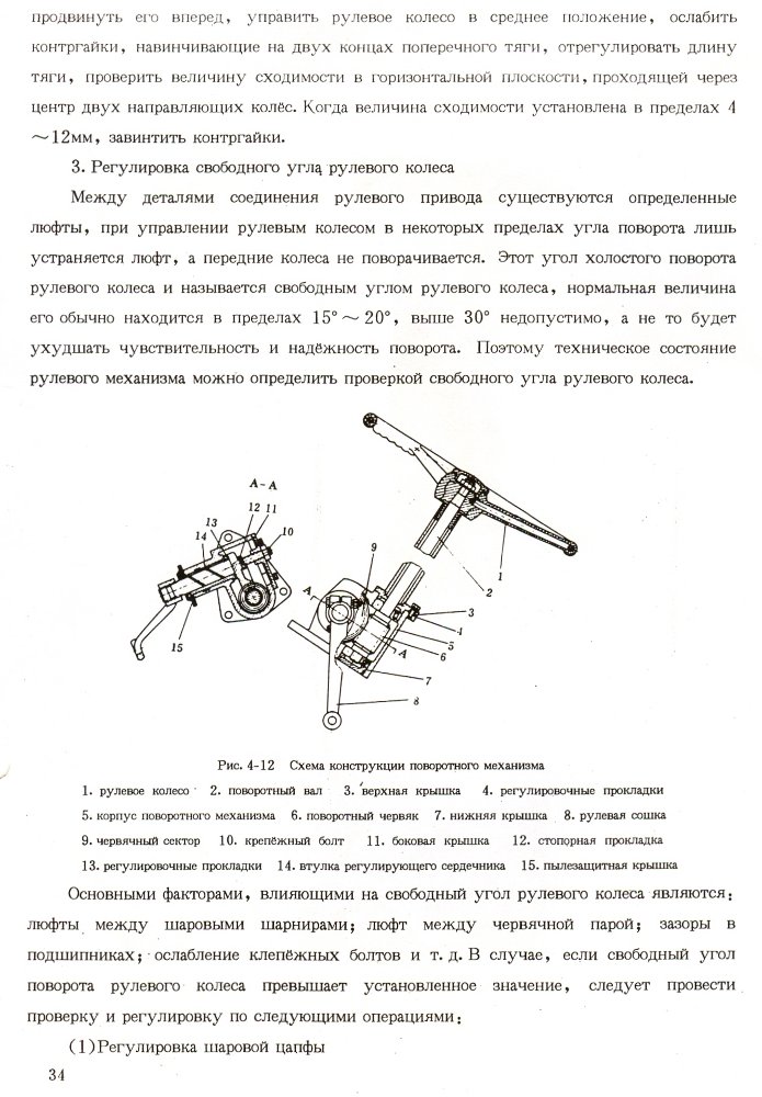

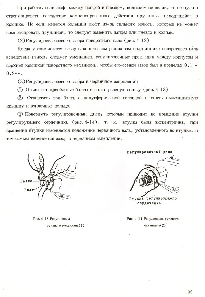

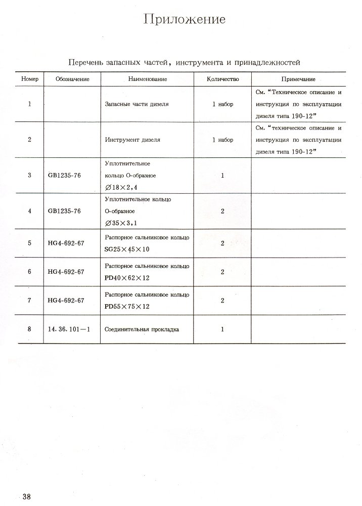

Страницы: 33-40

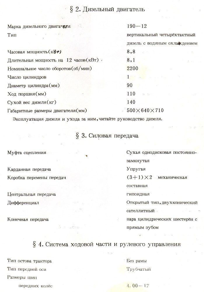

Подскажите, пожалуйста, какой размер шатунной шейки коленвала двигателя Синтай 190-12? Какие есть ремонтные размеры вкладишей? Заранее спасибо.

В инструкции написано предел износа 0,2мм. Замена вкладышей или метализация шейки коленвала. Хотя,когда я заказывал вкладыши,меня спрашивали какой размер мне нужно.А зачем вам нужно размеры?
