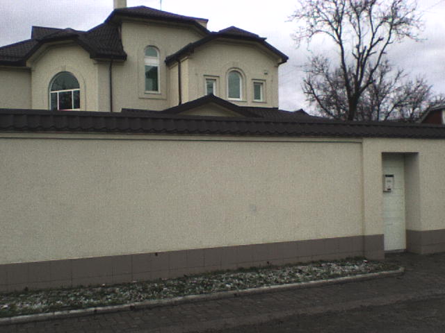

Почитал форум, в основном идёт речь про утепление изнутри, или если снаружи то деревянных каких-то конструкций. А какие есть технологии по утеплению снаружи кирпичой стены? Обрисую ситуацию: есть гараж, кирпичный, наружная стена его промерзает. Как её утеплить снаружи. Особой красивости не надо, ну и чтоб недорого.
Видел дома многоэтажные снаружи утепляют, такие нашлёпки делают, Кто знает технологию?

ura! написал : Кто знает технологию?
http://www.wdvs.ru/ Тут есть полное описание

2Gennady у меня сосед таким методом отделал двухметровой высоты кирпичный забор...говорит, что по сравнению со штукатуркой, пенопластом дешевле....я ему верю, потому как стоит этот забор уже лет пять и ни единой трещинки не видать

твоему соседу - большой респект! хотя заборы такие не одобряю... странно, что дешевле... сгодилась бы хорошая цементная штукатурка по маякам, фасадная шпаклёвка и декорштукатурка...

их полно есть вокруг, но с годами (морозами) отваливается она от кирпича пластами :( А пенопласт стоит фундаментально и хоть бы че :). Кстати не дорого : квадрат тройки - бакс + бакса два или три на сетку с дюбелями и шпаклевку. ИМХО три сантиметра штукатурки будет столько же стоить. Работа почти одинаково стоит

2Палецкий ааа... ну ладно... просто чтобы заборы... утепляли. Фотка будет? народу буду показывать - стыдить... Скажу чо вы менжуете? Вон украинцы заборы даже делают и радуются :))) гыгы - станет стыдно...

Завтра, если засветло домой успею, стрельну у дочки мобильный, да как сфоткаю!

..обещанная фотка. И хата и забор оклеены пенопластом, а повех "короед"

2Палецкий А как вандалык нему относятся, гвоздем реально проткнуть или поцарапать?
