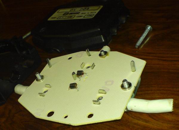

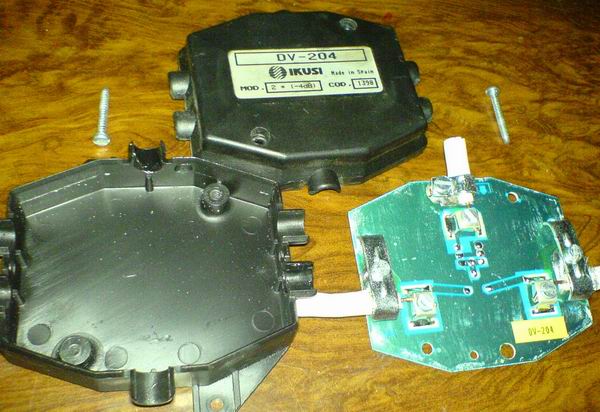

Разобрал по Вашей рекомендации "г-но" DV-204 от Ikusi (Made in Spain), другого под рукой не оказалось. :) Фото выложу попозже, так как дата-кабеля с собой не взял сегодня... :( На словах (если поверите) - кроме двух трансформаторов и конденсатора ничего обнаружить не удалось, извините....

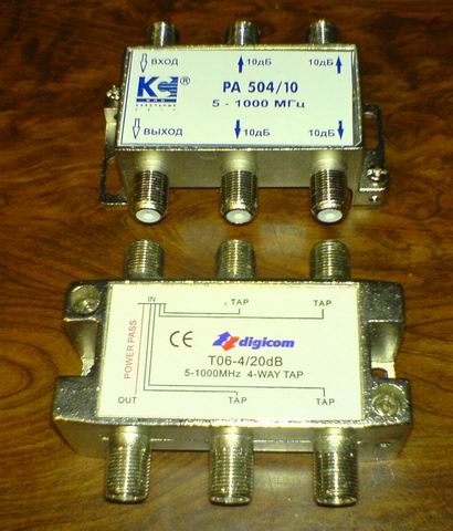

2dmvt1 Как обещал, привожу фото "г-на" Если нужны ещё, то могу вскрыть этажные коробки - ответвители на 4 ("Кабельные Сети").

sergey_sav написал : Если нужны ещё, то могу вскрыть этажные коробки - ответвители на 4
Это какие-то не такие разветвители - у нас сейчас ставят под F-штекера.

2avmal Ставят и в пластике, и в металле
