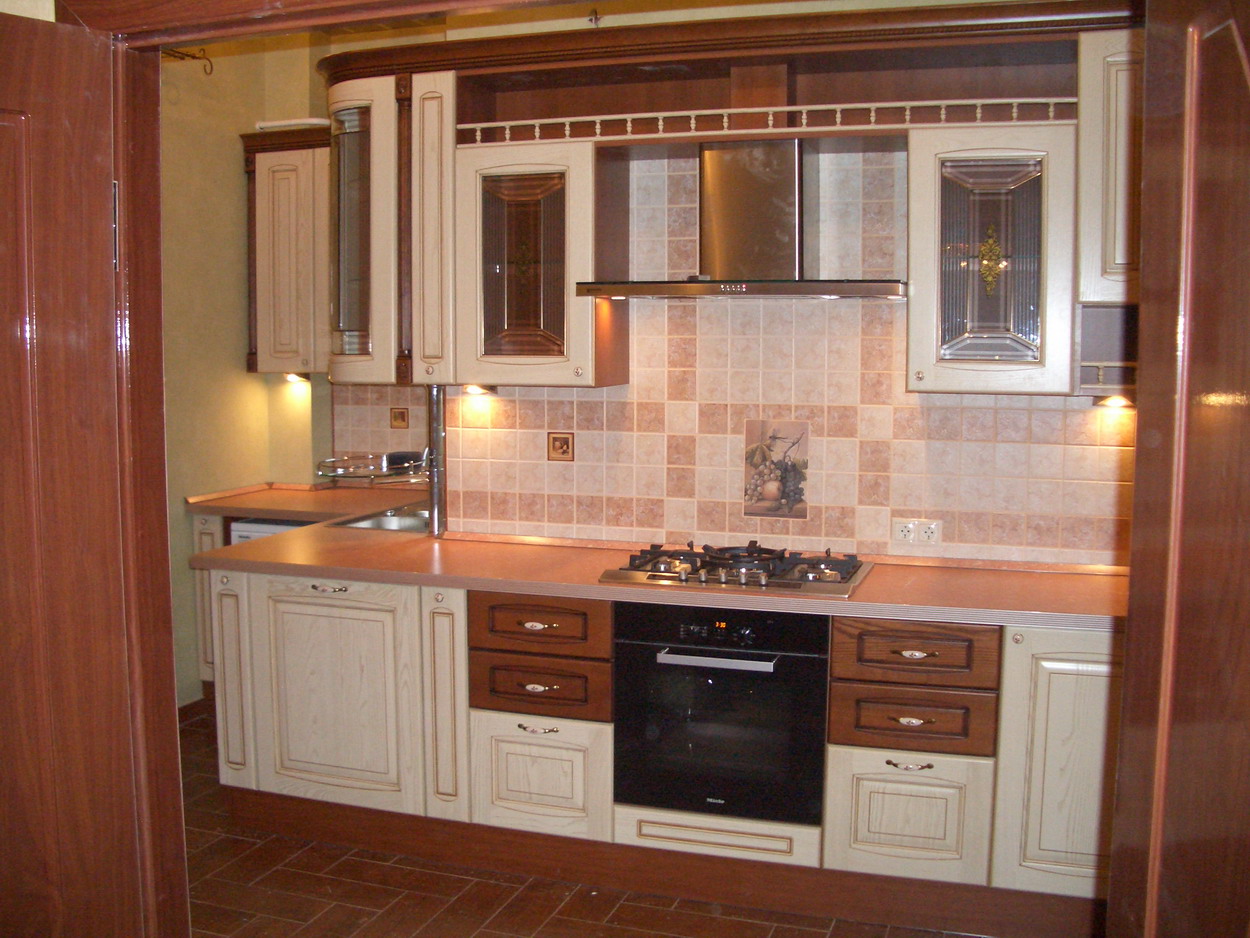

хочу рассказать: вот для этой кухни была приобретена вытяжка вышеназванной фирмы, модель не помню. так вот, при замере ширины оказалось, что вместо 900мм там 905мм, естесственно она не входила между модулями. заказчик (прибор покупал он сам) ездил на фирму, поменять её, и с удивлением продавцов обнаружил, что все эти модели нестандартного размера. пришлось взять другую модель (на фото), но: при монтаже из неё повываливались винты, на которых она скручена (с руками у меня всё нормально), пришлось их назад закручивать. а при включении вытяжка зажужжала! внутри кожуха крыльчатки, одним концом, отклеилась наклейка со штрих-кодом, и крыльчатка её задевала. пустяк? ну если не считать, что её пришлось демонтировать и на половину разобрать, дабы избавиться от этой наклейки, то-да! а в остальном вытяжка как вытяжка, неплохо. только вот осадочек остался.
