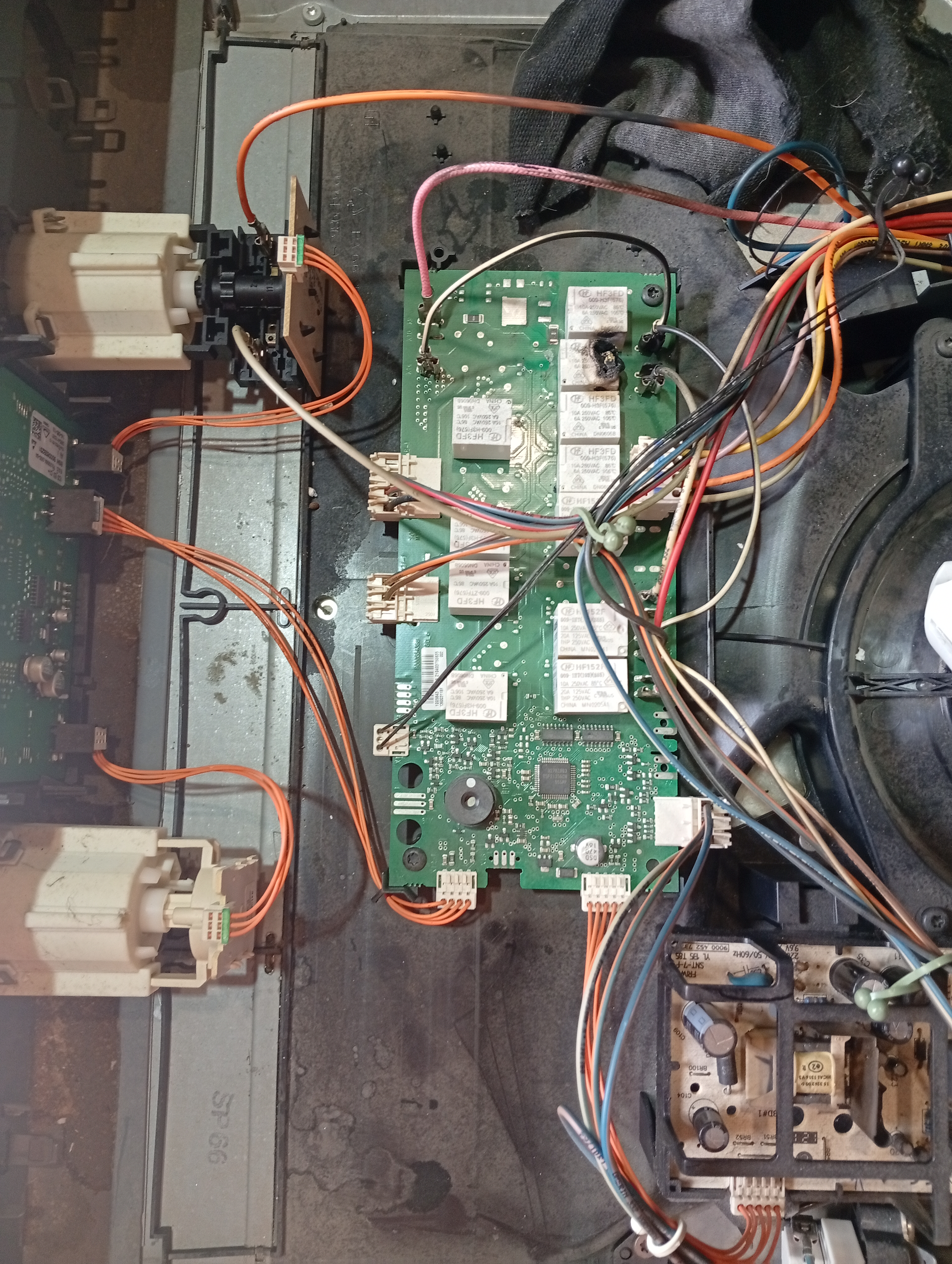

16.06.2025 в 09:18:31
Не отключается верхний тэн подскажите где копать пожалуйстане отключается верхний тэн подскажите где копать пожалуйста

BV, реле уже поменял,КПД ноль

Алексей Шуб, дальше - отслеживать цепи управления реле, если постоянный сигнал включено. Мультиметр есть?

Алексей Шуб написал 16.06.2025 в 13:10
В полностью обесточенном состоянии между выходами реле есть контакт или нет? Может быть в процессе выгорания по плате кинулась сопля и реле теперь вообще никак не участвует в процессе. Второй вариант - сопля появилась на управляющую ножку реле. В выключенном состоянии выход разомкнут, но как только подается общее питание, реле сразу срабатывает. Это простые случаи поломки. Хуже, если проблема ушла в управляющую микросхему. Восстанавливайте дорожки вокруг (и под) реле. На фото там подозрительные проблемные места. Очищайте пространство между дорожками от налета и нагара (может и от соплей).

Алексей Шуб, как долго по срокам он отработал и в каком режиме?..

Алексей Шуб, на верху 2 тена, который из 2х?....

Dmitry47, да тут полная электроника! Силовая релюшка выгорела,заменена, но питание на неё продолжает поступать и тен(непонятно какой, либо гриль, либо внешний) постоянно запитан! Возможно тут и мелкий косячок, но лично я бы выкинул всю электронику и поставил вместо неё механику!)... и релюшка эта от 800 ватт не могла так выгореть, а от гриля вполне!....)

bosch HBG 33B520
Во первых, зачем оплавилось реле? А потом уже все остальное.
Думаю тема заведомо провальная, автор хочет готового рецепта, а его мы не знаем.
