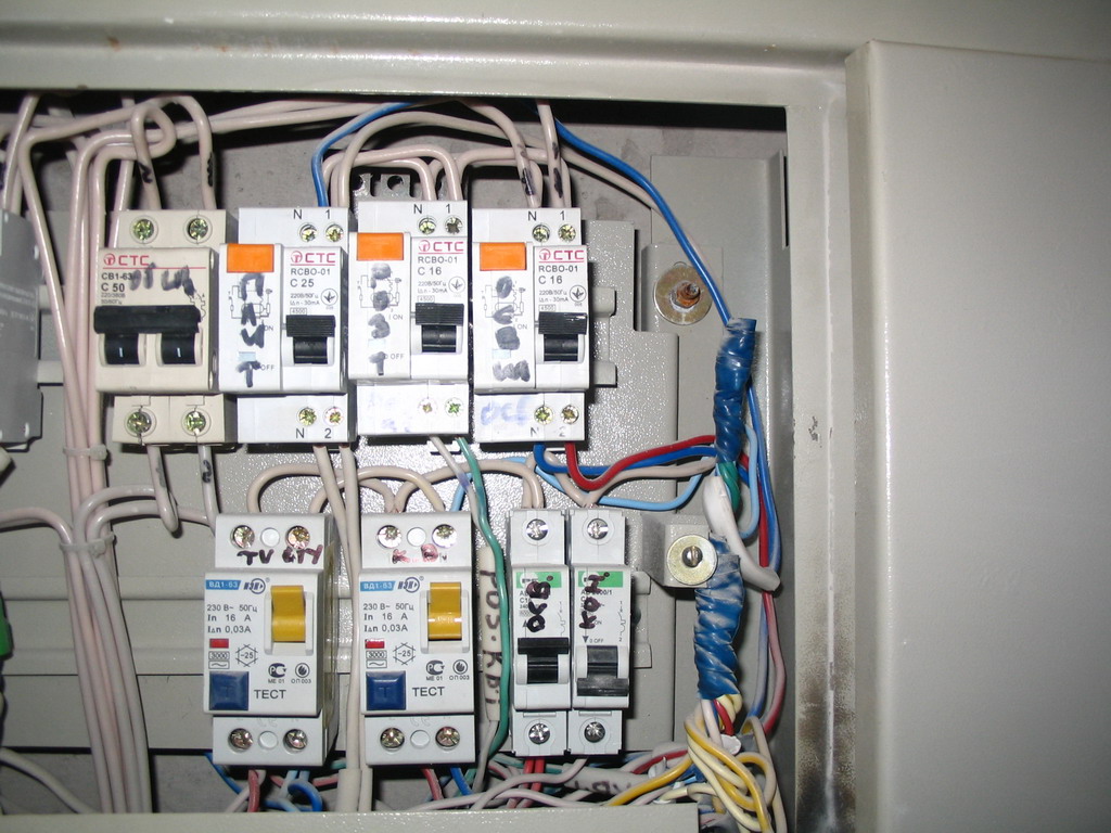

Дано: Новый дом. Базовое подключение - строителями-электриками. Схема -простейшая: вводный автомат 50А эл.плита (предусматривалась стационарная) УЗО 25А все розетки УЗО 16А все освещение УЗО 16А
Подключение плиты кабель 3х6 Вся розеточная група кабель 3х2,5 Все освещение кабель 3х1,5

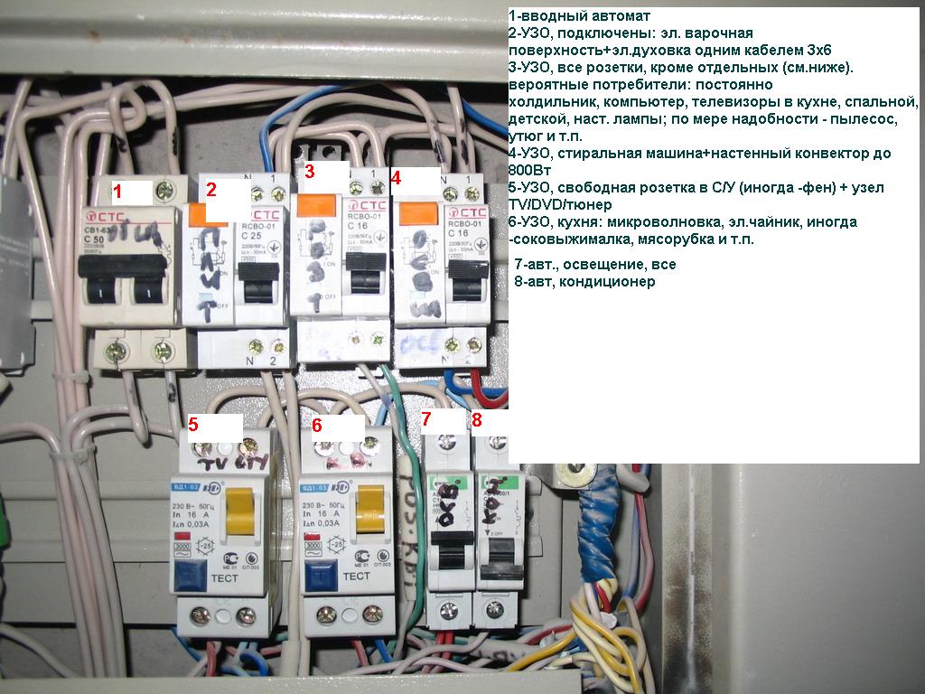

Этими же электриками внесены следующие изменения (см. схему).
В электрике я не силен, но похоже многое сделано неправльно. Вопросы:
  1. Что неправильно абсолютно и подлежит переделке?
  2. Что неправильно отностительно и желательно переделать, но можно оставить как есть. И какие при этом могут быть проблемы?
  3. Что было бы неплохо улучшить?
Всем спасибо.

У Вас УЗО или диф. автоматы? (не могу рассмотреть :( сорри) Если УЗО, где защита?

В правом углу снимка, что там за пучёк проводов: жёлтые жилы, белые, красная в Изоленте ?? Что это??

RCBO-01----это у автора дифавтоматы,тут все ОК. (ч
А вот изделия под номером 5 и 6---это просто УЗО. Так что правильно сказали----ГДЕ ЗАЩИТА ЭТИХ ЛИНИЙ???

Ребята, все что видите сделано электриками -теми же, которые монтировали всю проводку в доме. Пучки проводов в таких скрутках также их работа.
azus6 написал : А вот изделия под номером 5 и 6---это просто УЗО. Так что правильно сказали----ГДЕ ЗАЩИТА ЭТИХ ЛИНИЙ???
Здесь все, что связано с вводом в квартиру. УЗО 5 и 6 ставили дополнительно: мне сказали что купить, я купил, они поставили. Что не так? Повторяю, для меня это темный лес. Разводка по квартире - пожлста, а вот ввод, все эти УЗО, дифавтоматы и т.д. не шарю. Поясните что тут накосячено и что надо делать. В принципе, квартира уже с такой разводкой существует больше года, включались все возможные потребители, эл. инструмент - никаких выбиваний, срабатываний. Но, тем не менее, кажется имеют место ошибки?

УЗО+автомат в одном корпусе===дифавтомат.
Т.е 2 в 1. Соответственно и стоит дороже
А простое УЗО---нужно защитить отдельным автоматом.

Ясно. А это точно УЗО? Странно, что они перед установкой не забраковали... Автомат ставится: ввод-Автомат - УЗО -потребитель? Куда же мне их (автоматы) пристроить?

Вот нашел свой девайс. http://www.iek.kiev.ua/production/catalog/13/vd163uzo У них также дифавтоматы http://www.iek.kiev.ua/production/catalog/13/ad1214 Места для доп. автоматов у себя я не вижу. Может просто поменять УЗО на дифавтомат? Это можно сделать самому? Достаточно ли для таких работ будет отключить только вводный автомат?

B@tu написал : Достаточно ли для таких работ будет отключить только вводный автомат?
Вполне.

B@tu написал : Места для доп. автоматов у себя я не вижу
Мне кажется, и места там с лихвой. если сдвинуть все приборы поближе друг к другу...
