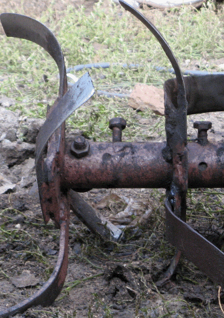

Всем доброго времени суток. Купил в прошлом году культиватор Тарпан. Только на нем я видел фрезы загнутые под прямым углом. У меня эти фрезы вдавливают траву в землю и наматывают ее на себя,а не режут как положено. Заточка приносит кратковременный результат. Может попробовать фрезы разогнуть под другой угол? Боюсь сделать еще хуже:help

andreyk3 написал : Только на нем я видел фрезы загнутые под прямым углом. У меня эти фрезы вдавливают траву в землю и наматывают ее на себя,а не режут как положено. Заточка приносит кратковременный результат. Может попробовать фрезы разогнуть под другой угол?
попробуй так, (см фото) работает более плавно, присутствует эффект самоочистки, смозаточка, режет под углом (кпд увеличивается) при всех этих модернизациях, делай поправку на квадратик на котором они крепятся - это шаг за один оборот (чем больше шаг шире) .А при работе правильно расположи центр тяжести самого мотоблока - над осью, перед или за ней (будет рыться, бежать, или закапываться)
27.01.2008 в 01:44:26
В общем переделывать однозначно необходимо. А я еще сомневался... Ну почему сразу не сделать такие фрезы? В очередной раз убедился что техника должна быть только импортной.

Глупость.:) Тарпан скопирован с MTD и фрезы то же, кстати у всех импортных культиваторов фрезы загнуты под прямым углом или стремятся к нему. Вероятно они расчитаны для работы на удобрянных легких почвах. Наоборот у российских(советских) мотоблоков, культиваторов все фрезы имеют форму как бы сабли. http://www.mobilk.ru/Product/freza.htm
