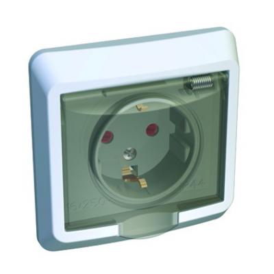

Розетка в 62-65см от раковины, я так понимаю это уже зона 3(с натягом но..) Какие можете посоветовать розетки (IPX4?), скрытой установки, бюджетные. Или уже не заморачиваться и ставить то, что есть?

CAMPER написал : скрытой установки, бюджетные
Розетка Этюд

CAMPER написал : Розетка в 62-65см от раковины, я так понимаю это уже зона 3(с натягом но..) Какие можете посоветовать розетки (IPX4?), скрытой установки, бюджетные. Или уже не заморачиваться и ставить то, что есть?
Расстояние от раковины ГОСТом/ПУЭ не нормируется. Зона 3 это 60см от ванной/душевого поддона. Но здравый смысл подсказывает, что ставить в раковину розетку не стоит. Лучше поднять выше и в сторону, так чтобы брызги не долетали. Розетку лучше взять не ниже IP44... В приличных сериях такие есть, в совсем бюджетных нет (по крайне мере практически нет, хотя у того же Легранда в Кариве теоретически есть, можете попробовать поискать).

SVKan написал : В приличных сериях такие есть,
Скрытой установки? Ну я примерно так ориентируюсь, что 60см от самой раковины, потому как от душевого поддона поболее получается.
SVKan написал : Лучше поднять выше и в сторону,
Получилось 1550 от пола и 600-650 от края раковины.
