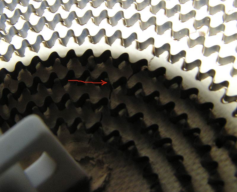

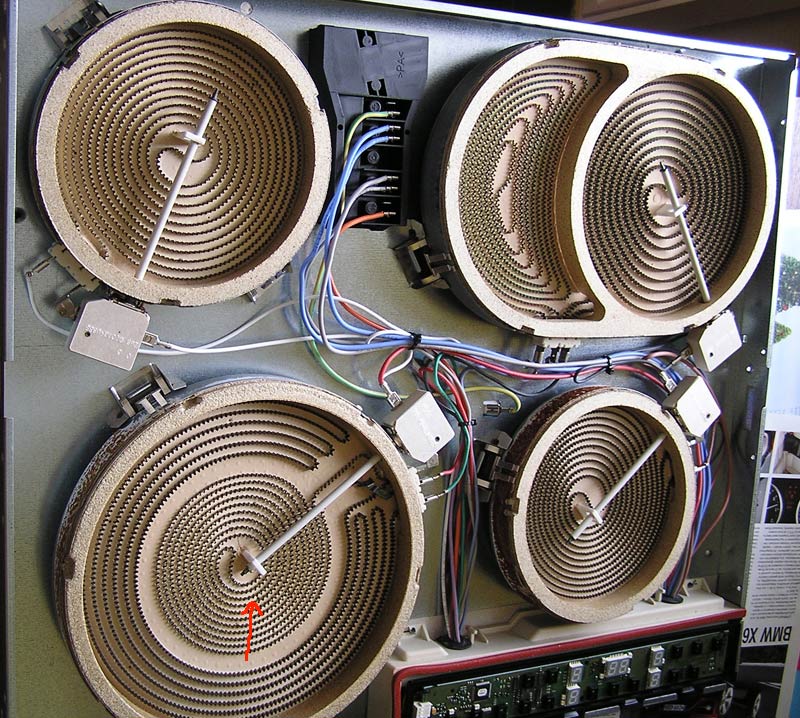

23.02.2008 в 13:37:25
Наконец-то дошли руки посмотреть в чем дело :) . Вскрытие показало, что лопнул нагревательный элемент. По подложке в которую вставлен нагреватель пошла трещина, по которой он и лопнул :( . См. фотки.
Вопрошаю дальше, в моем слуае менять только нагреватель или конфорку целиком?

23.02.2008 в 15:00:03
_MOLLO_ написал : Вопрошаю дальше, в моем слуае менять только нагреватель или конфорку целиком?
это смотря как запчасти электролюкс/занусси везет
