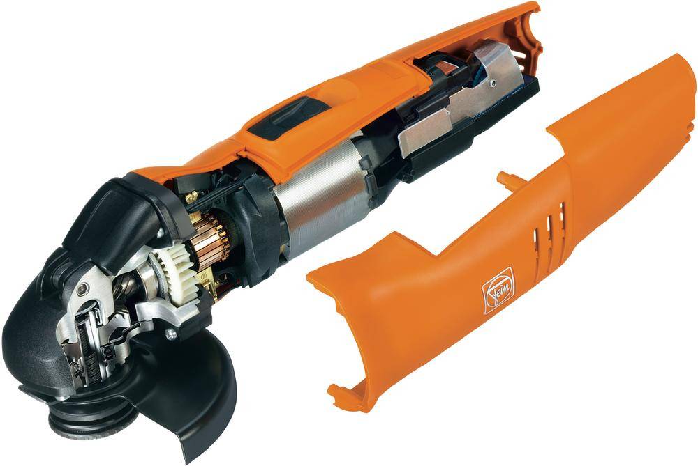

Дмитрий Т написал : Меня вот тоже смущает корпус из двух половинок стянутых винтами, как на дешевых мыльницах.
Дизайн 60-х годов прошлого века, при этом непонятная цена с заоблачными цифрами...
Tipchic
Tipchic
Регистрация: 28.10.2009
Сургут
Сообщений: 5373
14.05.2013 в 18:51:19
Нормальный инструмент мыльницами не делали. Ни сейчас, ни тем более тогда.
Дмитрий Т
Дмитрий Т
Братск
Сообщений: 12238
14.05.2013 в 18:52:34
Барута написал : Дизайн 60-х годов прошлого века, при этом непонятная цена с заоблачными цифрами...
Главным образом пишу для Владимира, если раньше я в основном по дружески подкалывал его, то мое "открытие" просто меня убило....я уже давненько-присматриваюсь к файновской болгарке, нравиться мне быстрозажимной замок...сейчас предстоит много работы с железом, залил фундамент под забор 80 метров, предстоит поставить 29 сштолбов, три нитки прожилин из пятидесятого уголка, сотня кронштейнов, которые нужно нарезать из сотого швеллера....ворота, калитка...каркас невесов над ними...резка, шлифовка...профлист...и т.д. и т.п.... Вот и надумал взять Файна, потом он мне и не нужен будет, нет в будущем таких объемов работы. Вот и решил себя порадовать, т.с.... Начал внимательно изучать предмет покупки и....а король-то голый!...:) Даже у занюханых хунхузов корпус цельнолитой.... Спорить на предмет жесткости цельнолитых корпусов и мыльниц, а следовательно и соответствующих вибраций, фиксации в половинках потрохов не буду....я просто отхожу в сторонку.... ПыСы. А на другом файновском инструменте (лобзик, дрели, мм) какие корпуса?:) ПыСы.ПыСы. Владимир, это чисто мое личное мнение....:)

n-p-n
n-p-n
Регистрация: 19.03.2007
Сообщений: 16598
14.05.2013 в 20:36:49

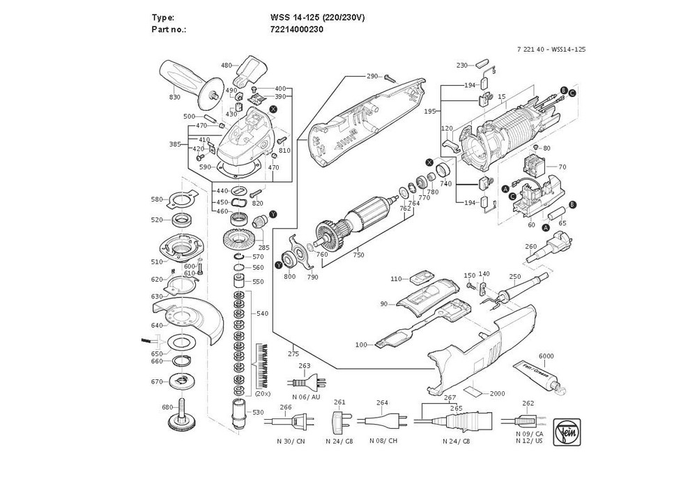

Дмитрий Т, я вот в «ваших» картинках не увидел мыльницы. Где там задний подшипник мотора сидит в скрипящих тонких половинках? Нет, он сидит в центральной сборке. А половинки полудекоративные-полуподдерживающие... Передний сидит в металлическом шасси вообще. Где мыльце? ;)

14.05.2013 в 20:50:07
n-p-n написал : Дмитрий Т, я вот в «ваших» картинках не увидел мыльницы. Где там задний подшипник мотора сидит в скрипящих тонких половинках? Нет, он сидит в центральной сборке. А половинки полудекоративные-полуподдерживающие... Передний сидит в металлическом шасси вообще. Где мыльце? ;)
Ну вот, разобрались да?;) не все так плохо...подсобранный мотор жестко крепиться к редуктору...ну а болтание в половинках снижает вибрацию на руки... да здравствует король!...и ведь без всякого скандала... :)
