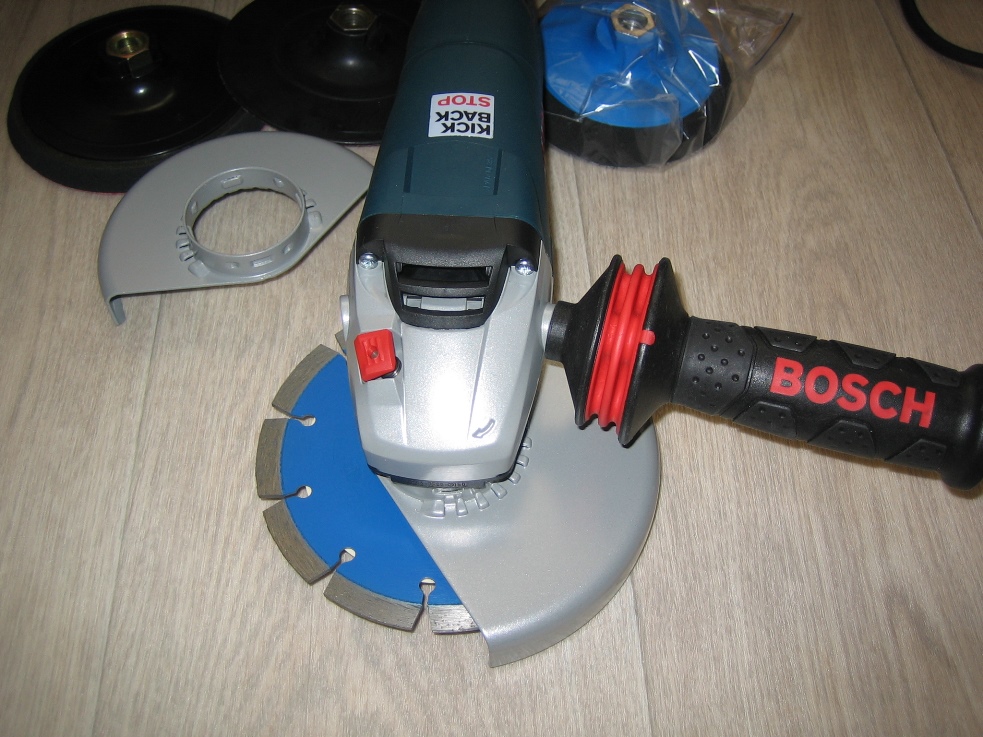

Выбор пока такой,
Bosch GWS 14-125 Inox (set, возможно разместить в Lbox) Bosch GWS 15-125 CIE (думаю тоже есть возможность пристроить в Lbox, так же есть комплектация с ящиком) Bosch GWS 15-125 CIEH (быстрая, двуручная, но непонятно как засунуть в Lbox, комплектация пустая) Bosch GWS 15-125 CITH (тоже двуручная, зачем то медленная по сравнению с CIEH, если стоит другой редуктор, то и на низких оборотах должно быть другая цифра, как у inox. Но, идёт укомплектованная ящиком)
не могу определиться. Может есть какие соображения на этот счёт.

onfair написал : зачем то медленная
Затем что берем кожух на 150 и работаем дисками на 150 ...

onfair написал : Bosch GWS 15-125 CITH
onfair написал : не могу определиться. Может есть какие соображения на этот счёт.
Докупаем кожух на 150 и получаем очень достойный универсал со всеми наворотами и хорошим моментом:)

YuriWhite, Vadim63, Но ведь можно и на CIEH скорость понизить на одно деление.:confused: На CITH скорость понижена судя по всему не редуктором, а электроникой задушена.
