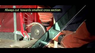

Ramir написал : Получается искрами на себя с прожиганием спецовки уже есть не правильно.
Нет, не получается:
Также могу порекомендовать видео от одного из производителей расходки для УШМ: Safety Series - How to safely operate an angle grinder with a thin cutting wheel
