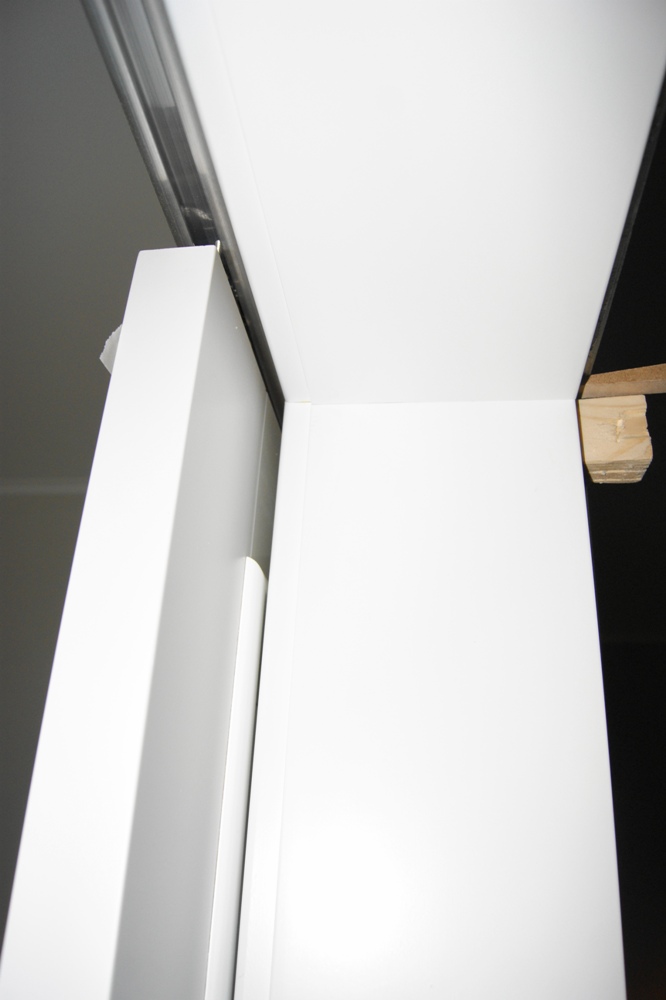

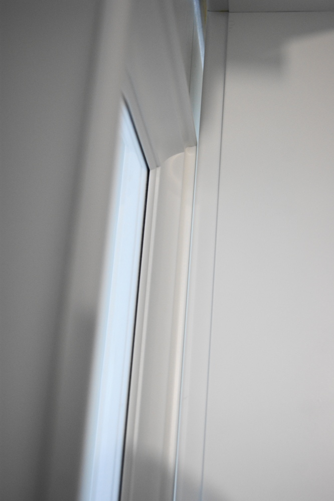

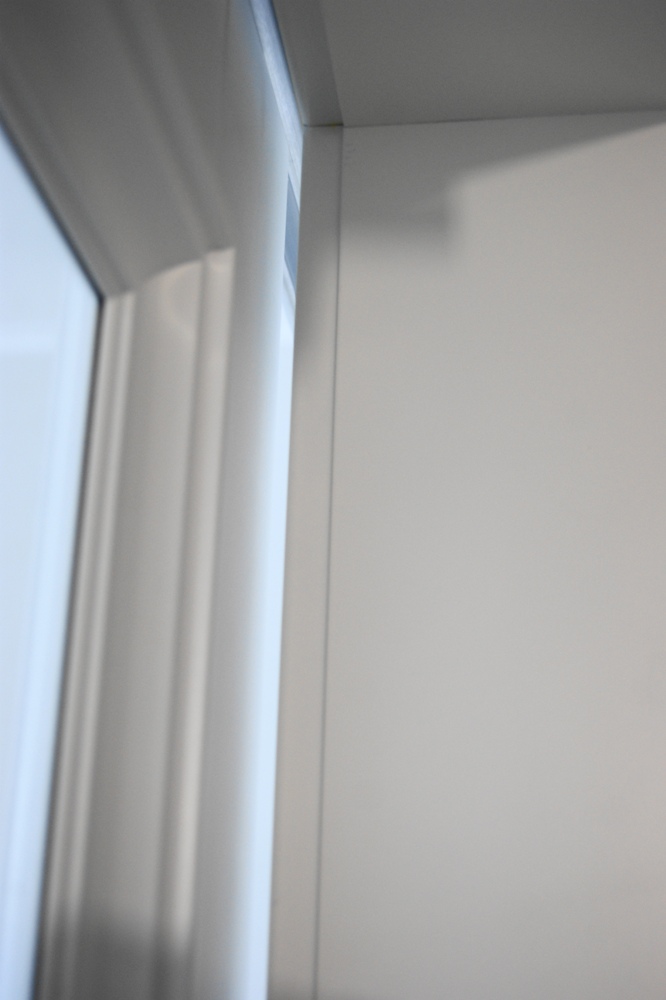

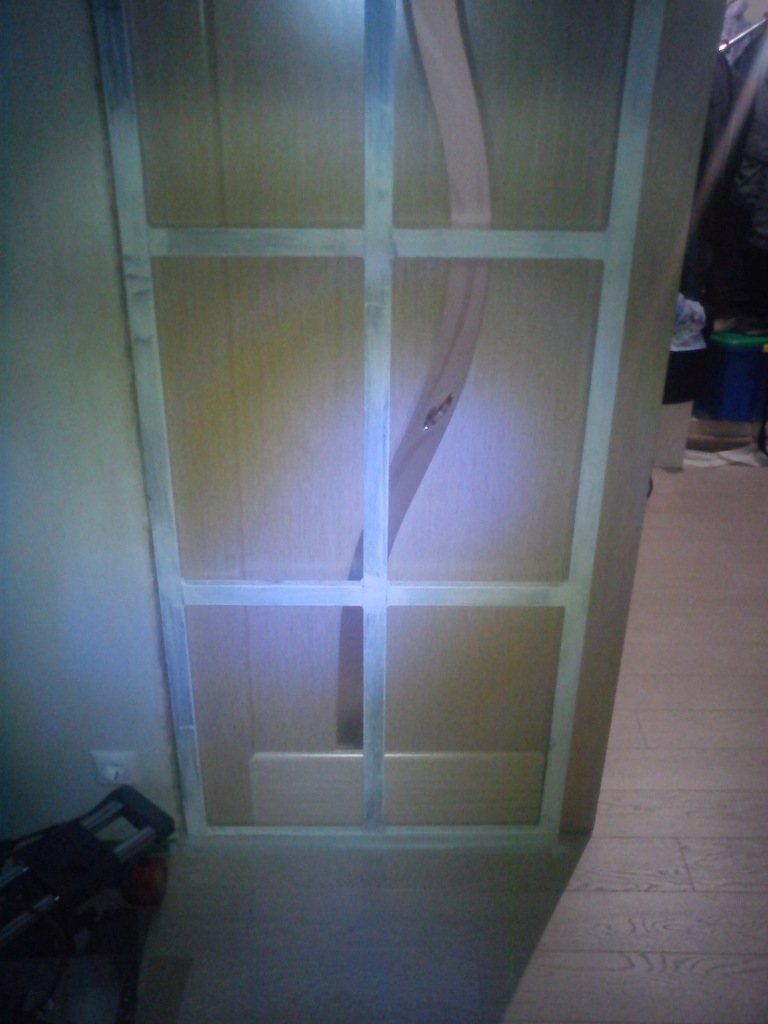

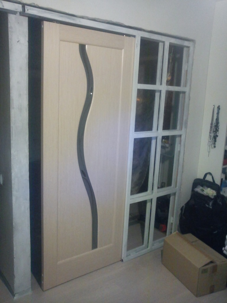

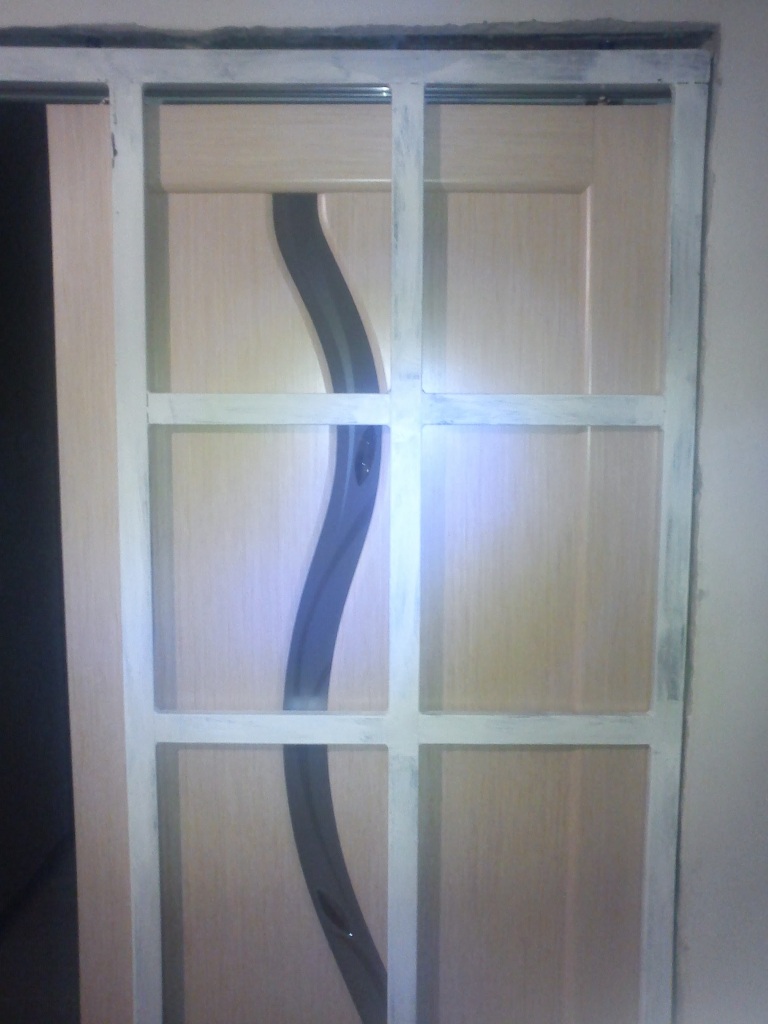

Мои пять копеек:
  1. Каркас сварен из профильной трубы 20х40, жесткость меньше чем у нормальной стены, но плечом упирался многократно, последствий нет.
  2. Проем для 40 мм полотна двери не менее 55 мм, иначе шлягель не приклеить (бархотка для уплотнения) ручки не пролезут, но это актуально если дверь полностью в стену уходит, если ручки остаются снаружи можно и 50 мм оставить.
  3. Верхний рельс с одной стороны должен быть открыт, иначе дверь не повесить, потом закрывается наличником.
P. S. Кстати шумоизоляция на уровне, специально не замерял, наверняка распашная дверь с уплотнением лучше, но телевизор на средней громкости, в коридоре почти не слышно.

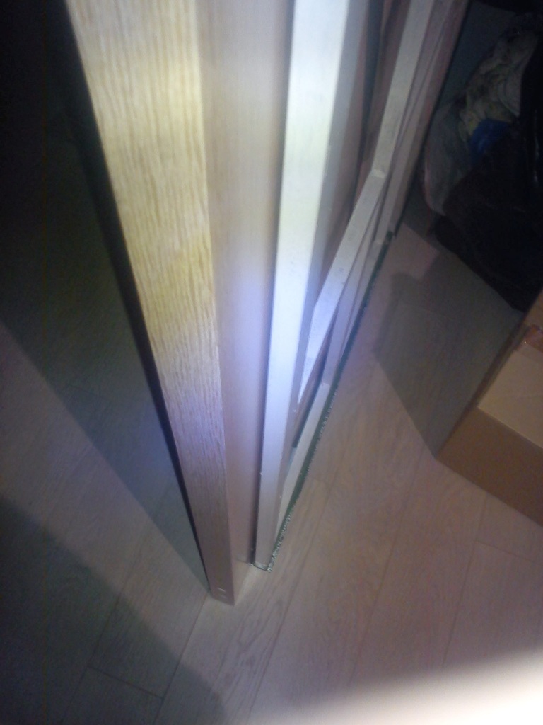

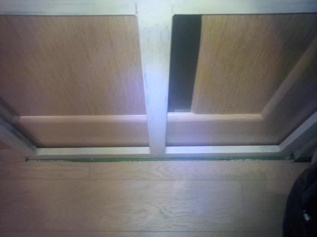

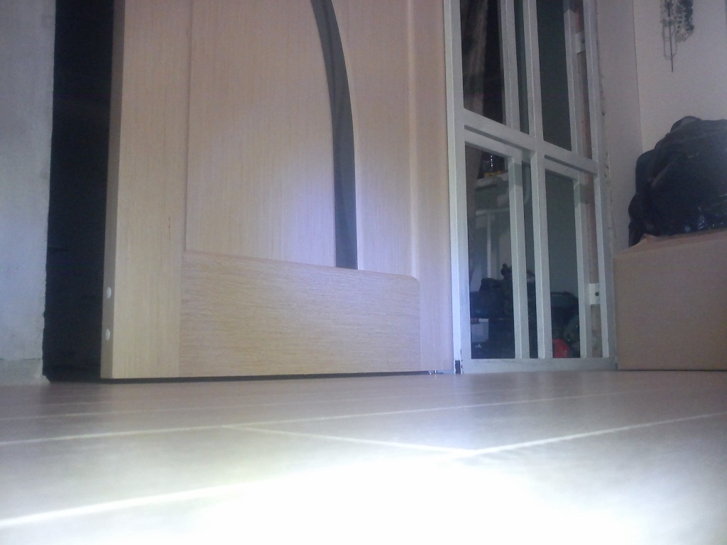

Для полноты картины. Наглядное пособие. Почему полотна с выступающими элементами не самый лучший вариант для раздвижных систем. Все дело в зазоре между полотном и плоскостью вдоль которой оно двигается. Даже если сделать зазор минимальным между плоскостью и выступающим элементом (штапик раскладка и др.) то при полностью закрытой двери образуется большая паразитная щель которая в свою очередь сводит на нет все замыслы об условной звукоизоляции. см. фото. минимальный зазор полностью закрытая дверь.
фото по контрастней

sarlen написал : Проем для 40 мм полотна двери не менее 55 мм, иначе шлягель не приклеить (бархотка для уплотнения) ручки не пролезут
Подход неверный. ШлЕгель клеить на добор заранее, а не на уже установленный добор. Почему на добор -?, потому как двери раздвижные в стену, т.е. предполагается, что будет торец стены, а она уж не меньше 100 мм, поэтому минимум добор 25 мм. Поскольку доборы сейчас в основном с пазом под телескоп, такой узкий добор не вырезать, паз 20 мм, добор сломается, так что реально ширина добора 40-50 мм. Добор с приклееным шлегелем вплотную прижимать к полотну двери, с нажимом с обоих строн стараясь точнее сцентрировать полотно на нижнем ролике-поводке. Шлегель использовать 6 мм, в ворсом поплотнее, прямо плюш.
А из полотна двери с каждой стороны выступает на 4 мм ручка, если шлегель прижать плотно ручка не вылезет, но еще раз повторю, это только в том случае когда дверь уходит заподлицо, правильнее оставить ручку снаружи.
P. S. У меня стена 80 мм, а никак не 100... только дверь внутрь 100 мм стены не засунуть никак, минимум 150.

Правильнее. Зачем вообще нужны ручки, если дверь загонять целиком в стену и как ее оттуда выцарапывать? Этот вариант лучше не упоминать совсем, чтоб неискушать неискушенных.
Иногда дизайн помещения требует, вытаскивается из щели торцевой ручкой под палец, а обычные ручки нужны что бы дверь открыть. Фото выше размещал, именно такого варианта.
