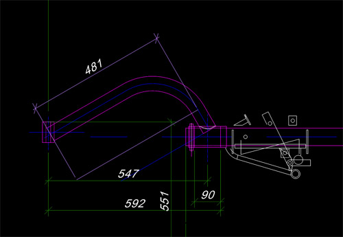

motoboets написал : интересную идею сброса груза подсмотрел на сайте производителя пермских прицепов. Можно сделать раму переламывающуюся, с фиксатором. Надо сбросить груз - на ручник, отключаем фиксатор и тихонко сдаем назад. Рама переламываетсяколеса на месте, а платформаопрокидывается назад. И никакого дополнительного оборудования не надо!
Этот вариант для авто. МБ при такой конструкции прицеп будет стараться поставить "мордой в грязь". У авто сцепка шаровый шарнир, а у МБ через шкворень. Имхо.

motoboets написал : Простите, в каком формате файл? Я не смог открыть его ничем на своем компьютере. Желательно свободнораспространяемую программу. И по содержанию файла - а там что?
Формат dwg как раз для проектирования (АutoCAD). Прорисовки прицепа на базе задней белки 41 москвича. Балка полностью в сборе с использованием ручного тормоза как основного для прицепа. Посколько там каламбурные идеи и окончательного ответа пока нет то переводить в другой формат такое смысла нет. Это будет куча линий разнjй конфигурации. А может для выравнивания мыслей и переведу у pdf .

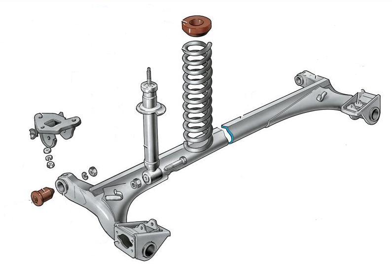

2NAP , а в 3D есть? И почему выбор пал именно на мост от "Калеки"? Просто был в наличии? Прорисовки внимательно не разглядывал, а посему ещё вопрос: тягу "панара" оставил?

Shihan написал : а в 3D есть? И почему выбор пал именно на мост от "Калеки"? Просто был в наличии? Прорисовки внимательно не разглядывал, а посему ещё вопрос: тягу "панара" оставил?
Это еще не освоил. Мост купил за 600грн. Все нулевое кроме барабанов и дисков. Конструкция для прицепа лучше не придумать. Все на месте. В деревне на таких балках штук 5 прицепов. Все довольны.

motoboets написал : Балки от девятки или москвича, мне кажутся тяжеловатыми
Это вам только кажется. А так куда уж легче. Вот посмотрите, ну что там тяжёлого?
