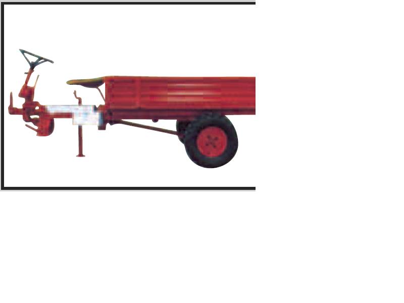

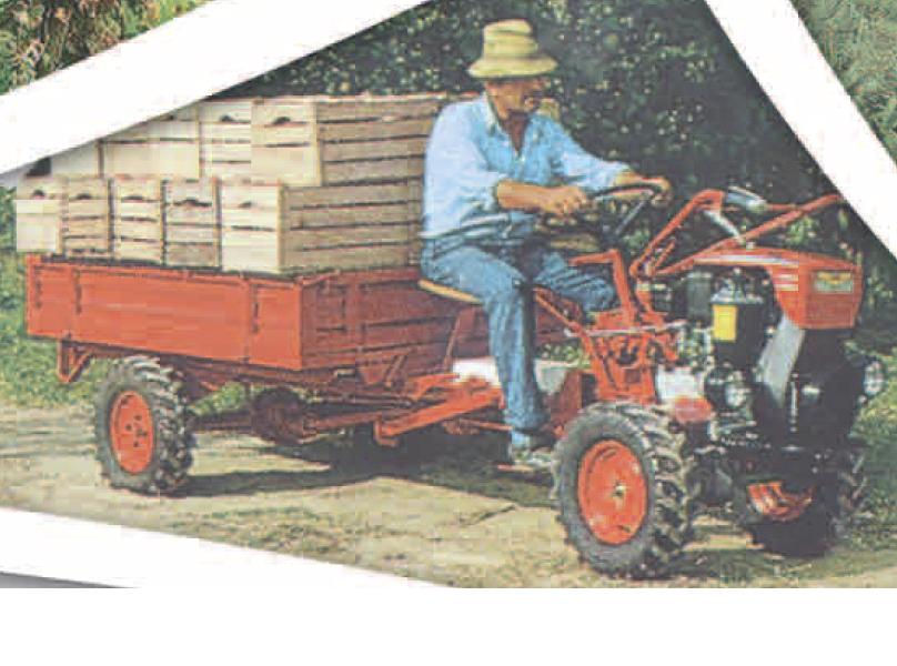

alex_k
alex_k
Сообщений: 9182
08.03.2009 в 08:33:06
NAP написал : На ось для прицепа лучше всего подходит задняя балка от Москвича 41.
тогда уж брать от заднеприводного авто
и делать с карданом и приводом от мотоблока
как у Бенасси сделано http://www.erreppi.com/it/products/default.asp?cat=rimorchi&subcat=11&prod=78

2alex_k У большинства отечественных мотоблоков нет второго, синхронного с колёсами ВОМ, потому сделать для них телегу с приводом можно, но ездить она сможет только на какой-то одной передаче.
