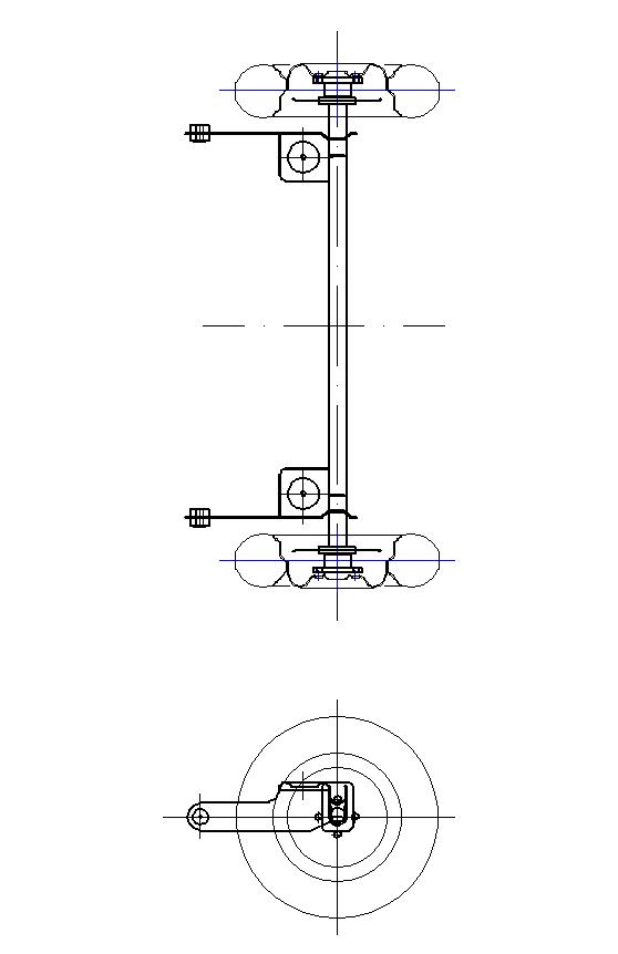

Задняя балка Москвич 2141

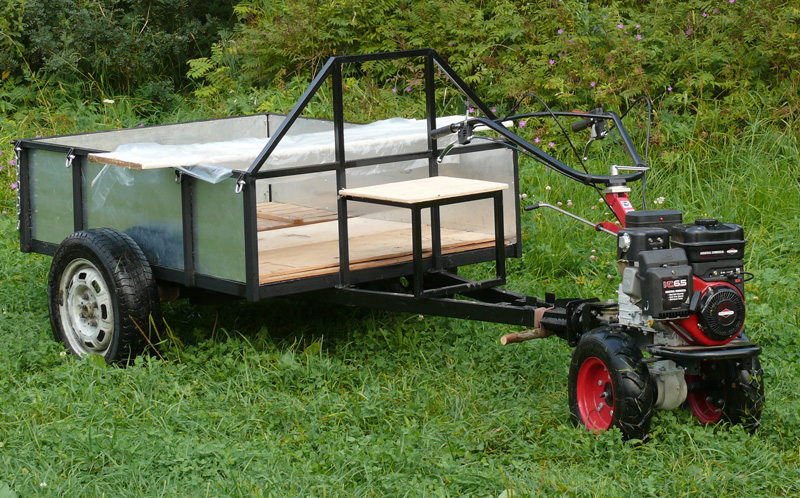

Спасибо Urij! Особенно за описание и размеры материалов и габаритные размеры тележки. Фотки Вашей тележки нашел. Очень достойный вариант, кое что "слизну" для себя. А в тягово-сцепном устройстве какой подшипник стоит?
urij
urij
Регистрация: 08.03.2009
Сообщений: 47
10.03.2009 в 20:55:14

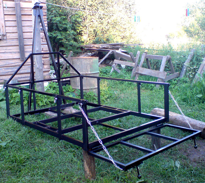

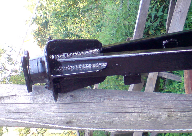

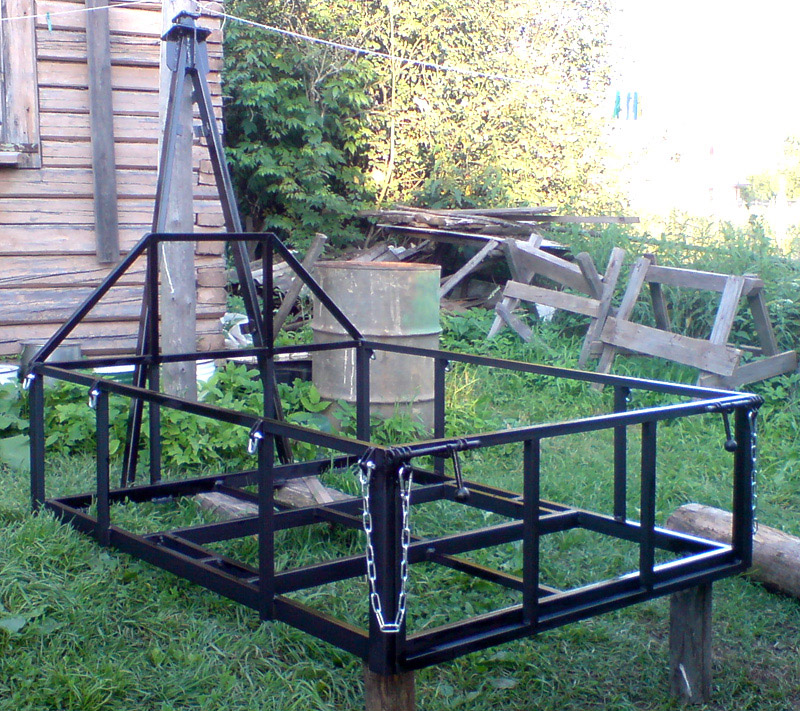

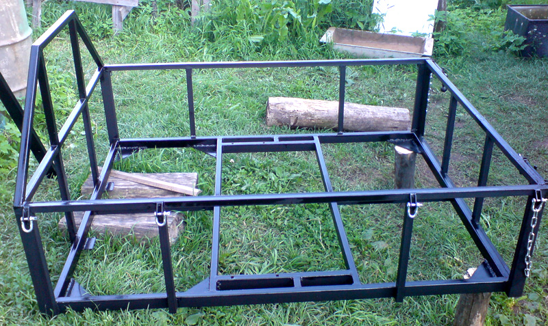

motoboets добрый вечер! Выложу фотки , которые удалось найти и могут представить интерес для Вас. К сожалению фото самого моста найти пока не удалось. Из рекомендаций - высота бортов 40см(удобная высота для организации скамейки для пассажиров, даже если пока не планируете их перевозить желающих будет достаточно), самосвал на самом деле очень актуален только для перевозки гравия(лопата в него плохо лезет), у меня ось смещена немного к заду телеги(5 см) что как мне кажется лучше сказывается на балансе масс(мотоблок всегда даже при продольной раскачке нагружен). В тягово-сцепном устройстве(поворот в поперечной плоскости) применена ступица балки задней подвески от АЗЛК2141 в сборе т. е. сама ступица и цапфа(за исключением тормозного щита - видна на фото). Шаровые опоры от горизонтального стола(в горизонтальной плоскости) - "подшипники" скольжения, практически по конструкции аналогичны шаровым опорам передней подвески у автомобилей, с ними может быть даже будет проще(применил бы их да в наличии не было). Я например все варил в деревне летом на выходных в основном(конечно многое приходилось покупать на неделе) из того что было под рукой и отсутствие мелочей очень доставало, поэтому лучше сразу все необходимое заготовить и продумать сейчас пока есть время и возможность. Удачи! Если есть вопросы задавайте, постараюсь ответить или посоветовать. Да, еще пара мыслей - нестандартный узел сцепки(безлюфтовый) применил так как считаю, что упругие деформации в корпусе, каркасе, подвеске, шинах в 1000 раз лучше чем динамические удары в сцепном устройстве(местность хоть и равнинная но бездорожье с кочками, дороги с ухабами и колеями); по моей оценке максимальная скорость как минимум в 1.5 раза выше чем указано производителем(двигатель Бриггс)(на 1-ой 5км/ч ??? все бы так ходили, а 11 км/ч ??? на 3-ей вообще не догонишь). И на счет тормозов - честное слово ни разу не возникла в них необходимость, когда с большой скорости учитываешь выкат, а на маленькой (при маневрировании на участке) есть "газ" и сцепление, да и сам останавливается даже с грузом за несколько десятков см.
