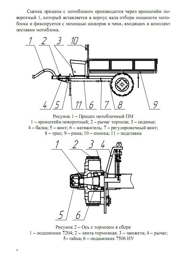

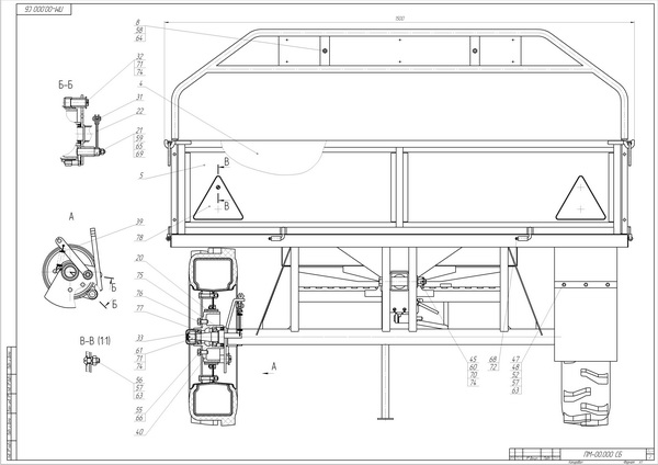

Veps25 написал :
К автоприцепу тормоза колхозить надо,
Поменять ступицы на автомобильные с тросиком ручника. Это не сложно.

Harahondya написал :
Проточите барабаны. Вот и вся любовь...
Да, любовь хорошая, только до ближайшего токарного станка даже и незнаю сколько.

Всем привет!
Собираюсь делать прицеп на Угру. Поэтому читаю эту ветку, уже на 30-й стр., но вопрос возник раньше чем дошел до конца. Собираю железо, уже пообещали балку с колесами от Оки, а сегодня увидел вот такой девайс:
Подскажите, подойдет ли эта штука для сцепки?
МИР написал :
Нет, не подойдет. Мб с прицепом в этом месте лягут на землю
МИР написал :
В принципе поставить можно, но сделать ограничение в свободе по вертикали. Смыла особого нет в этом. Мощная крестовина будет корректней. На мой взгляд.
